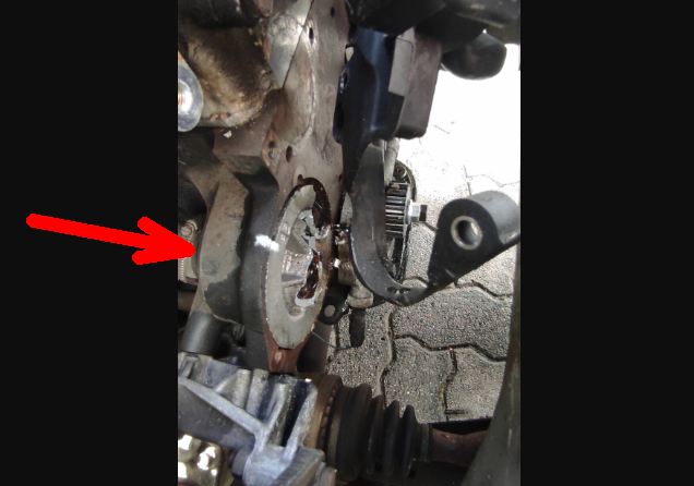

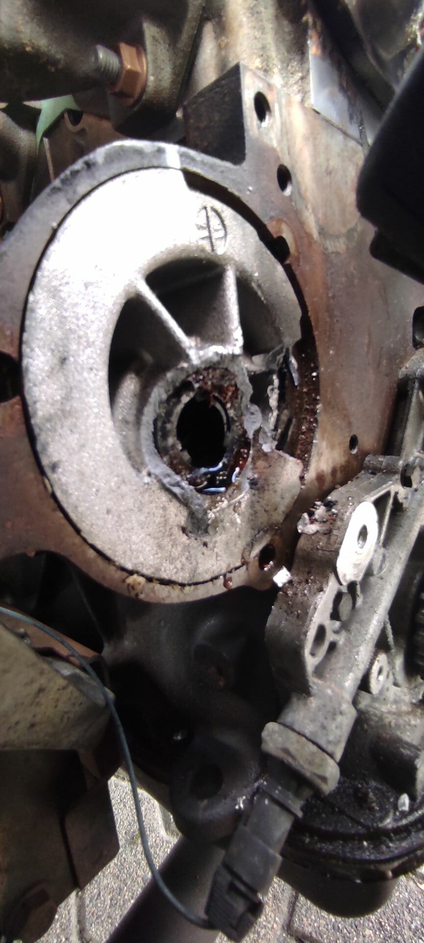

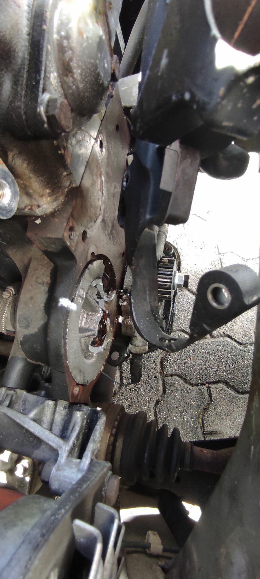

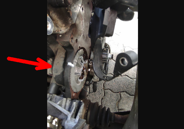

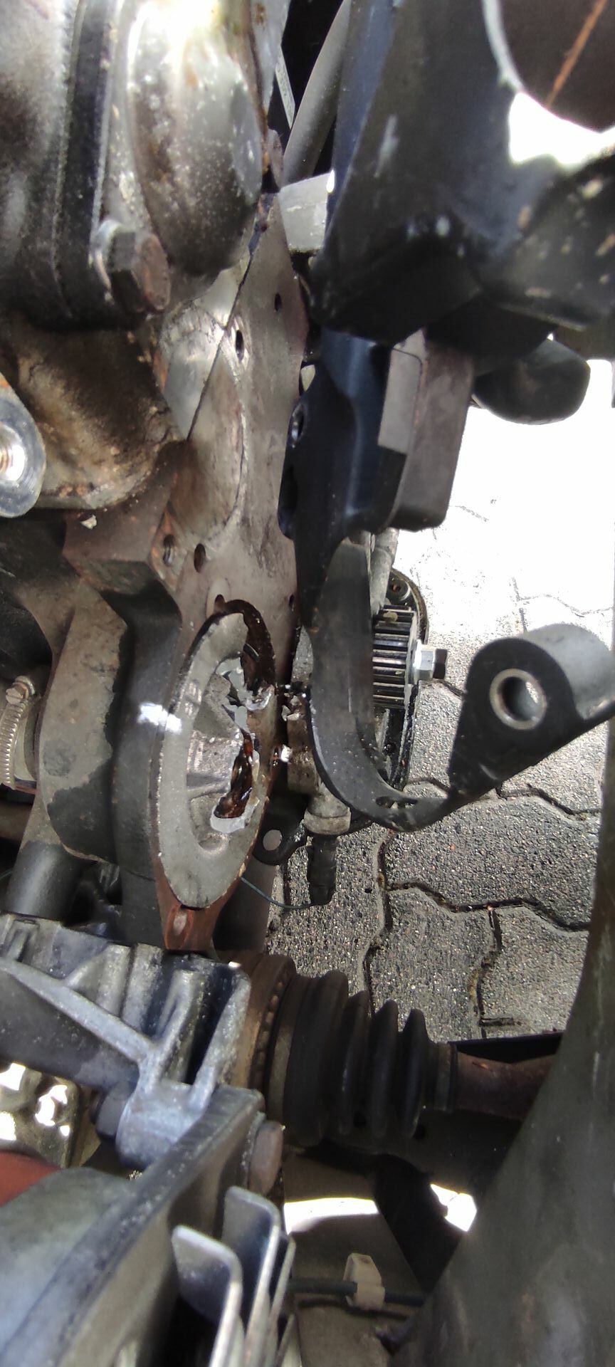

    Schrauber ruft mich an, WaPu geht nicht raus.
    32 Jahre alt, nie getauscht, festgegammelt.
    Jemand ne Idee? Er will nächste Woche die Ansaugbrücke abbauen, damit er von hinten an die Pumpe kommt. 🤷‍♂️
