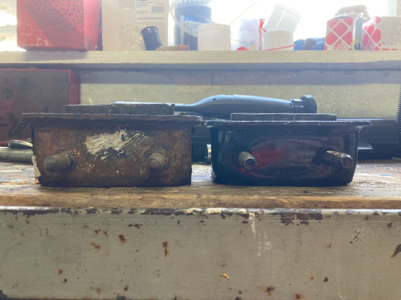

Mit dieser Nummer habe ich auch Ersatz von Lemförder (Teilenummer 12263 02)im Netz gekauft. Leider haben die Lager unterschiedliche Maße und das neue ist meiner Meinung zu schmal. Mit fehlen zum Motorhalter ca. 5mm. Könnt ihr mir sagen, habe ich ein falsches Lager gekauft, oder kann ich bei der Montage etwas falsch gemacht haben? Das alte Lager schein noch das Erste zu sein da das Herstellungsdatum zur Erstzulassung passt.

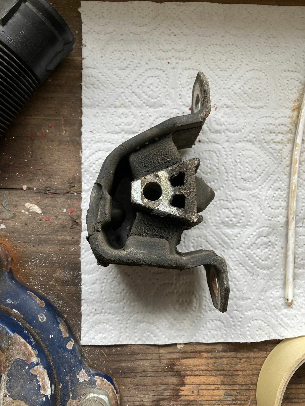

Des weiteren habe ich das Lager am Getriebe getauscht Teilenummer GM 90189509. Soweit erst mal alles okay, hat auch gepasst. Nur ist das alte was ich ausgebaut verformt. Hat das schon mal jemand von euch gehabt? Woher kommt soetwas? Ist das Lager zu schwach ausgelegt?
