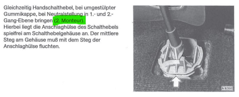

#63 Das ist korrekt, dass man dann am Schalthebel die Führung entsprechend nacharbeiten muss, wenn man nicht auf einen 5-Gangschalthebel umrüstet. Aber Fummelei bei Der Einstellung sollte es auch dann nicht geben. Opel hat die Einstellung so simpel gelöst, dass ist kein großes Hexenwerk, es braucht halt nur einen zweiten Mann.
#66 Alles anzeigenStrahli: ....es braucht einen zweiten Mann oder einen langen Kabelbinder, den man um den Schalthebel und ans Lenkrad macht. 😉
ist mir bekannt, dass es eine zweiten Mann oder Hilfsmittel braucht, habe ich schon selbst gemacht und steht auch so in der Einstellanweisung.
Lesen hilft manchmal
