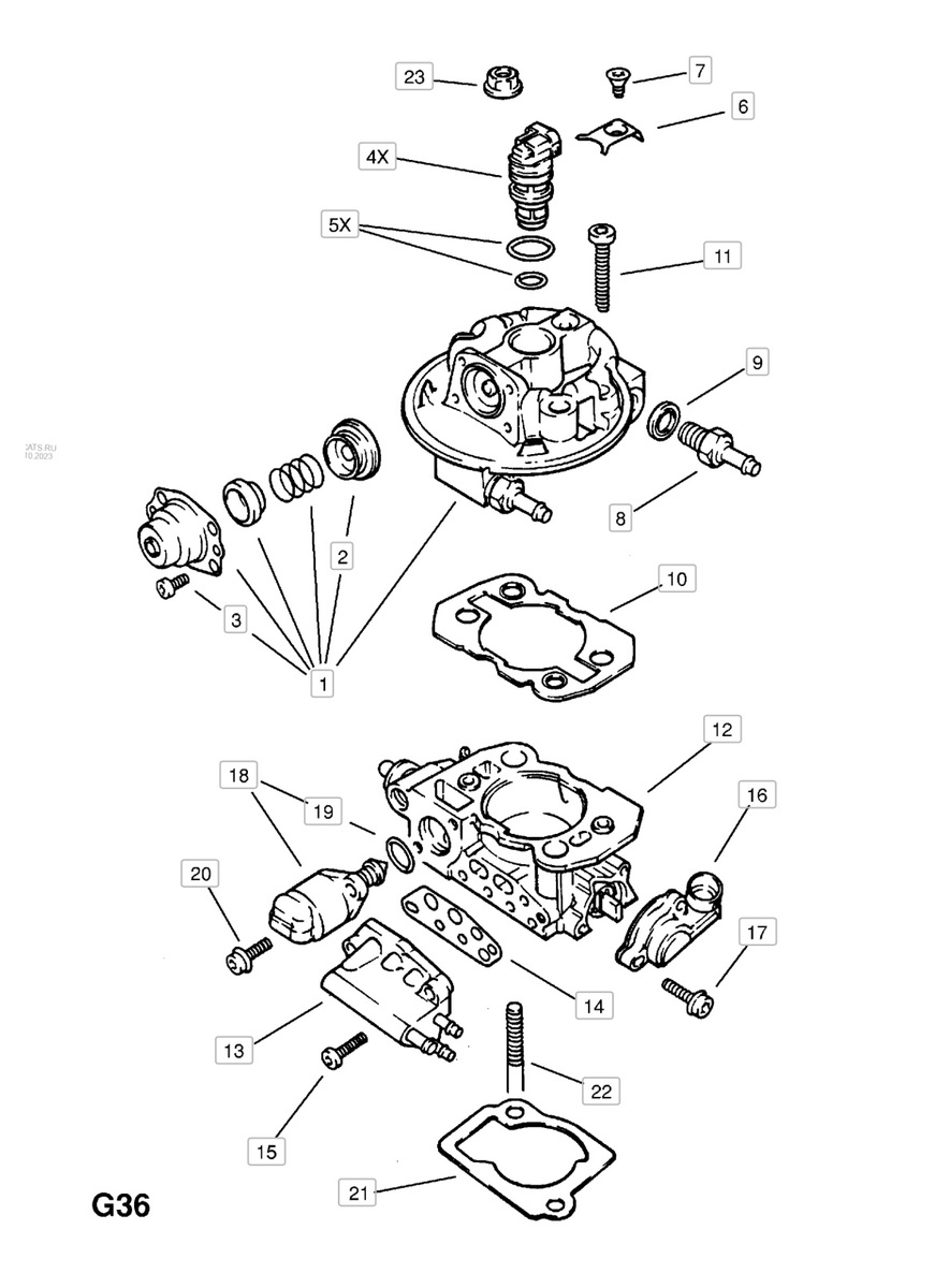

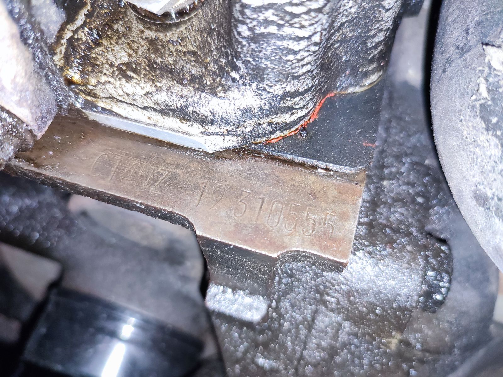

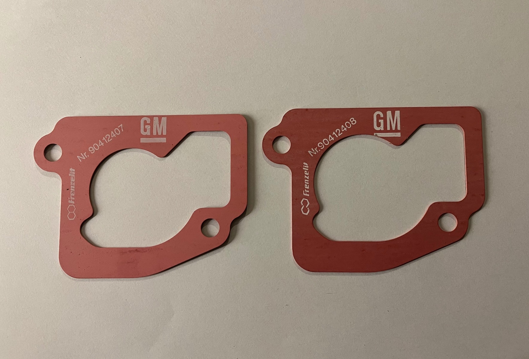

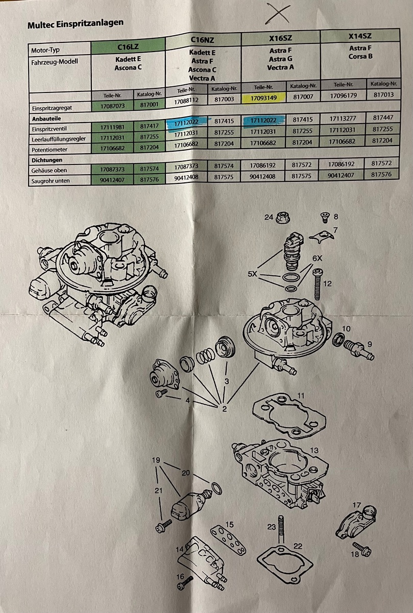

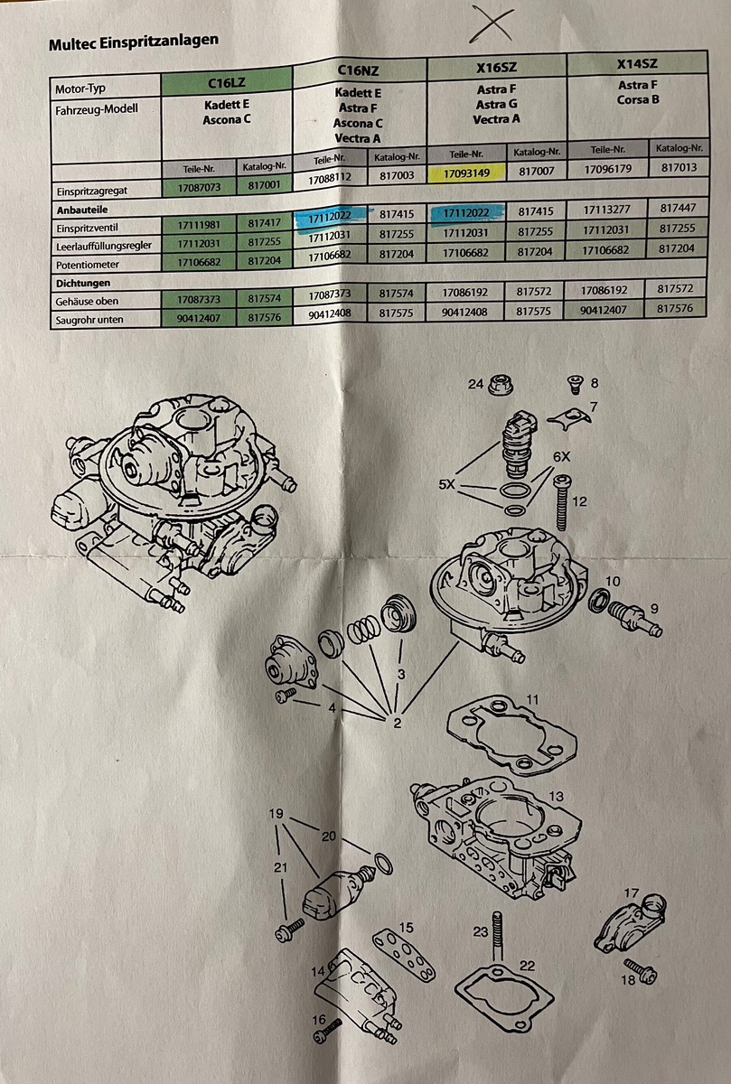

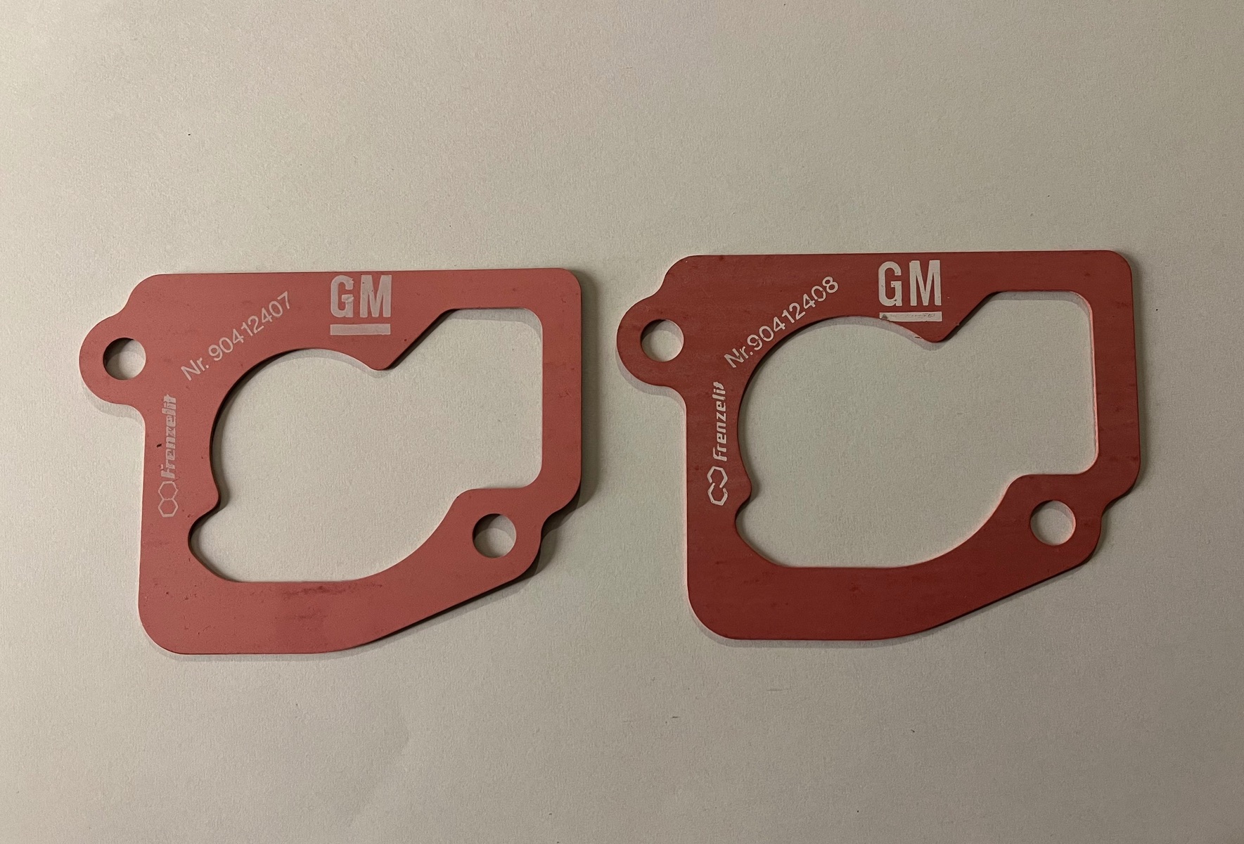

meine Kadetta ist zur Zeit gerade in der Werkstatt. Gestern habe ich erfahren, daß es an einer Dichtung mangelt, welche bei Opel wohl nicht mehr zu bekommen ist. Kann mir da einer von Euch weiterhelfen? Entweder eine Bezugsquelle, oder wenigstens eine Teilenummer, damit ich selbst recherchieren kann.
