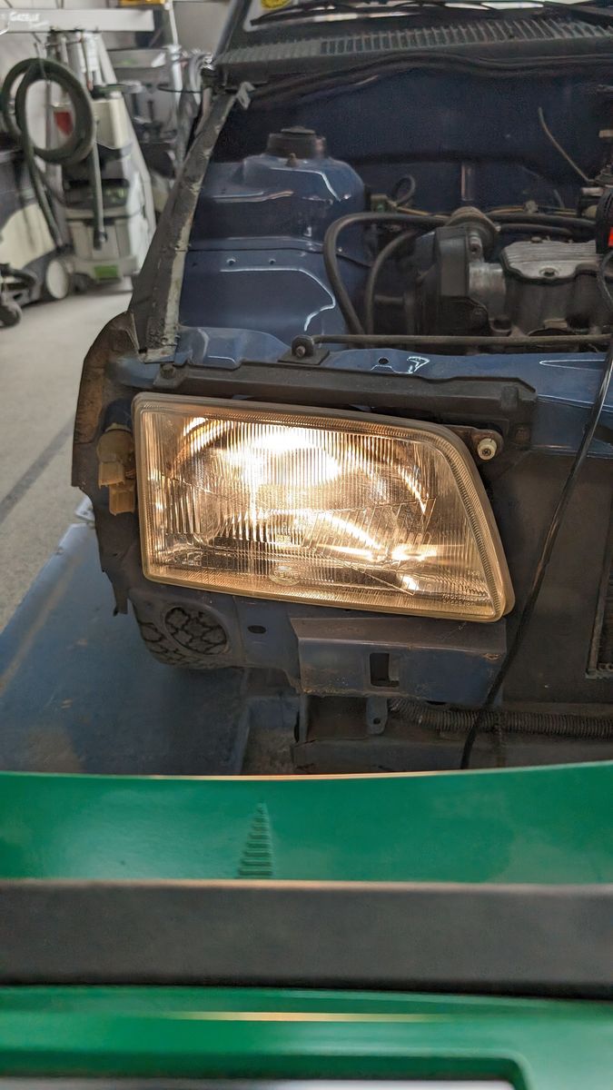

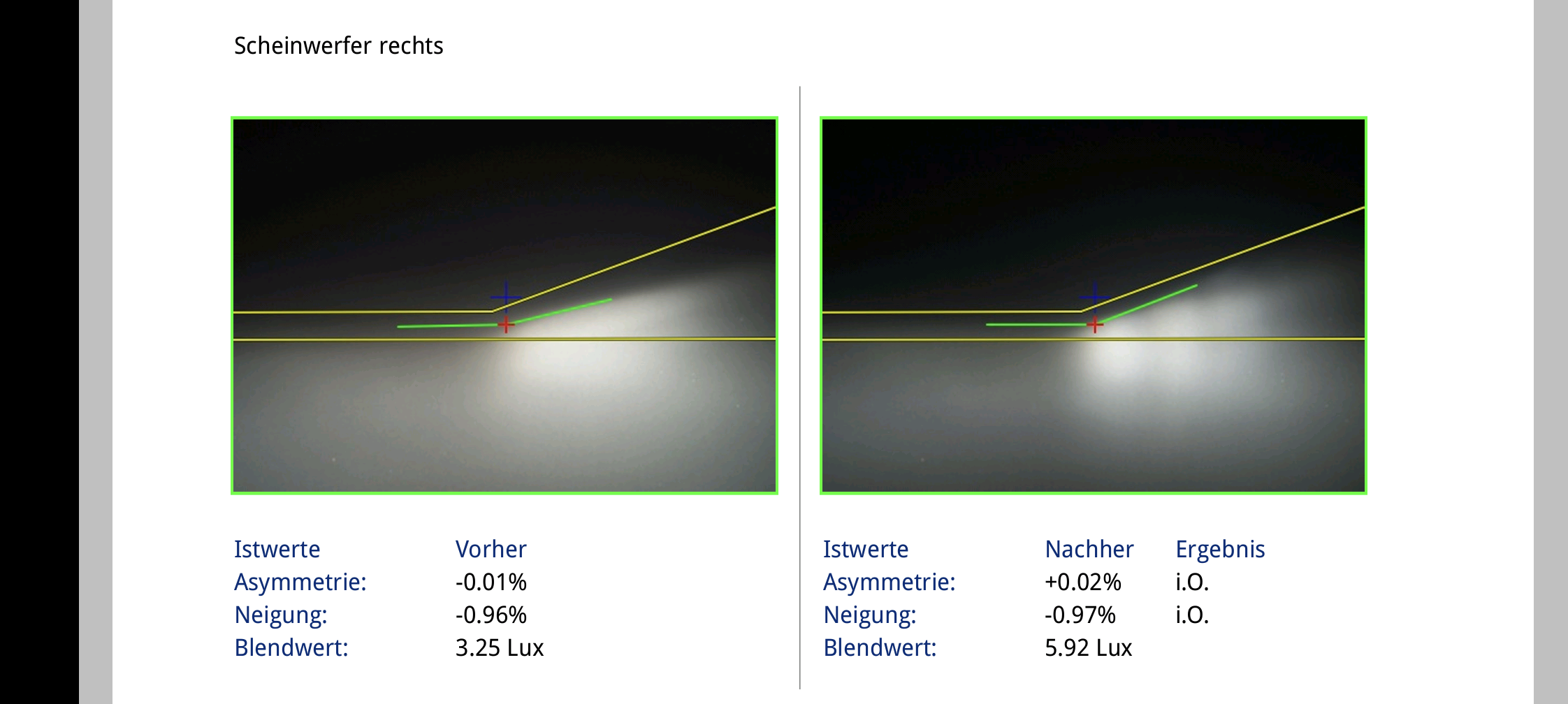

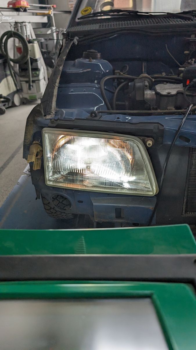

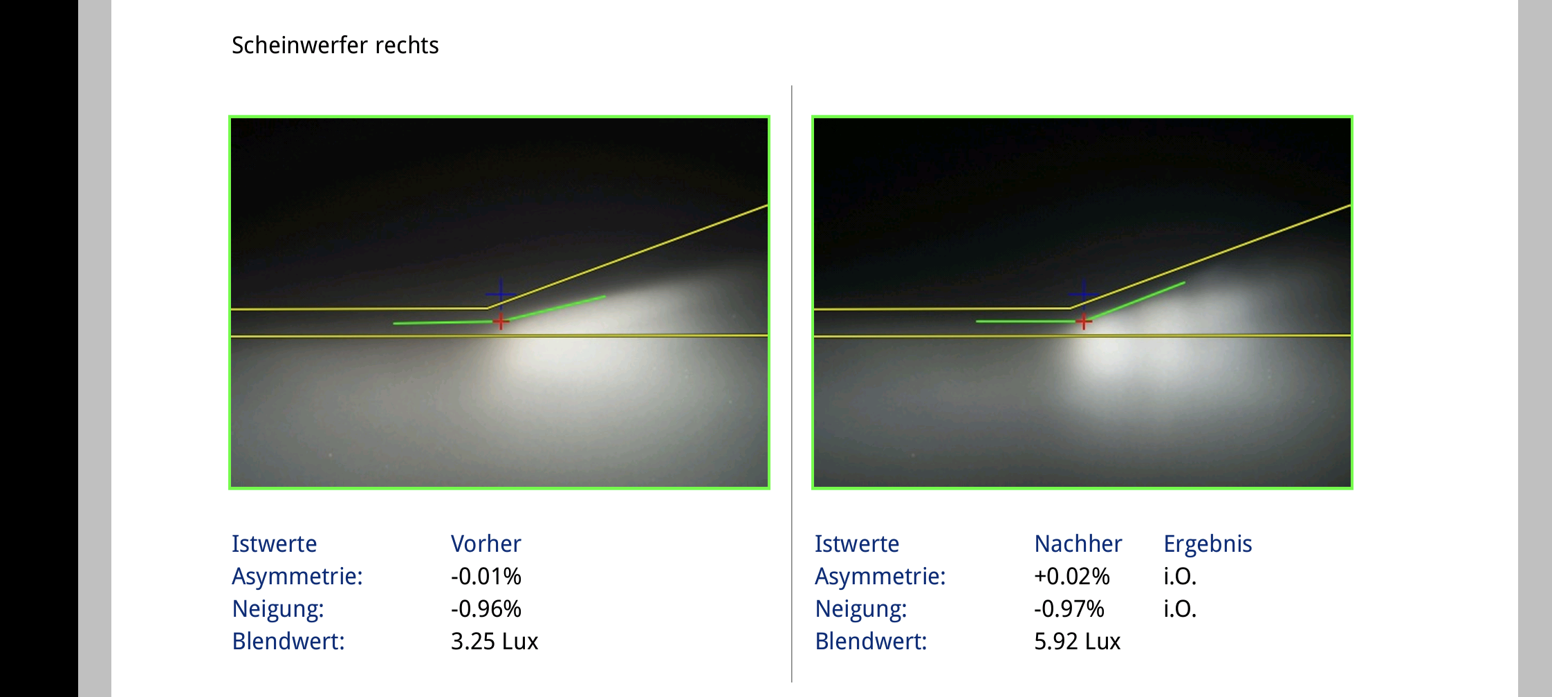

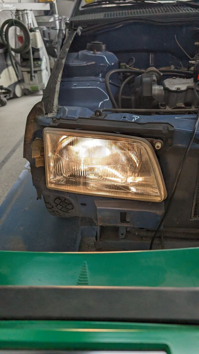

    So heute nochmals welche Verbaut in einen Honda Jazz und dabei fix sie einmal in den Kadett geschmissen. Da würde jetzt noch die 5W LED fehlen um es perfekt weiß vorne zu haben aber leider noch immer nicht Legal.
    Vorher
    Nachher

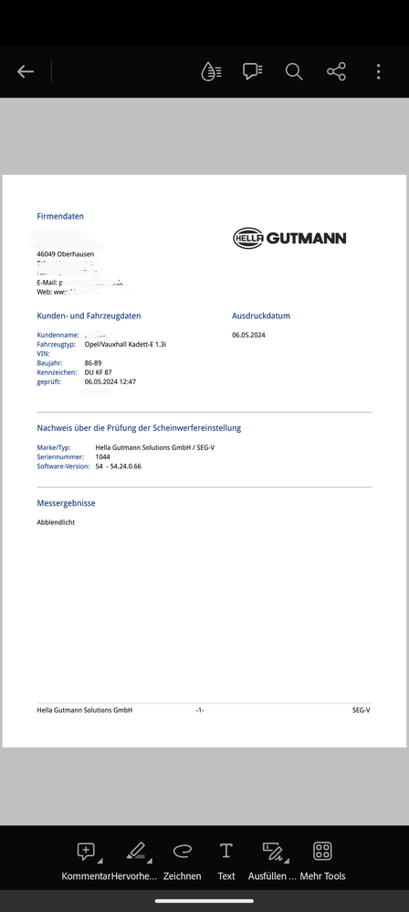

    Report vom Scheinwerfereinstellgerät

    Trotz des wesentlich helleren Lichts, sieht die Ausleuchtung auf dem Bild links (vorher) gleichmäßiger und satter aus.
    Vielen Dank dass du uns das Ergebnis eines richtigen testers lieferst :thumbup:

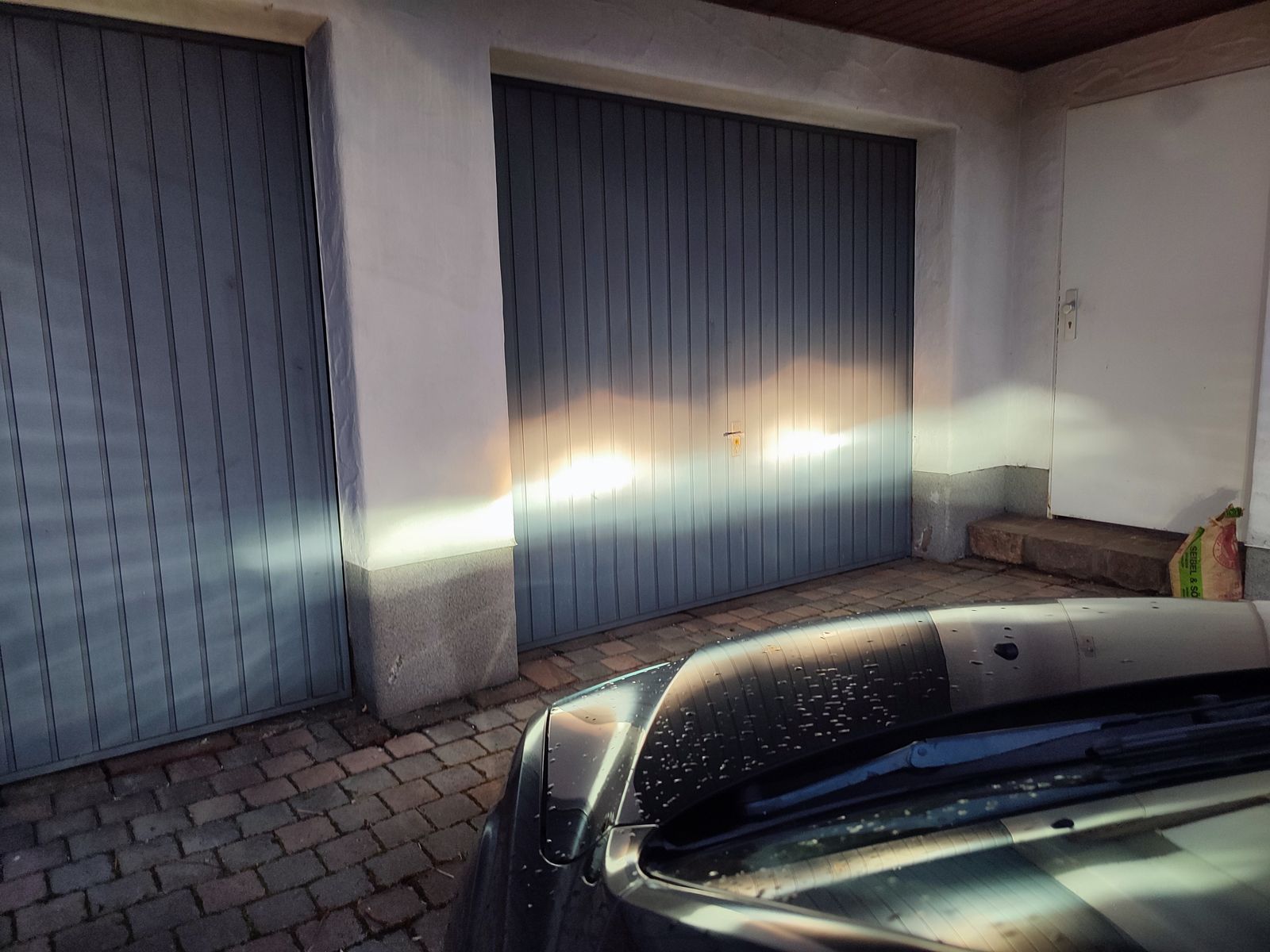

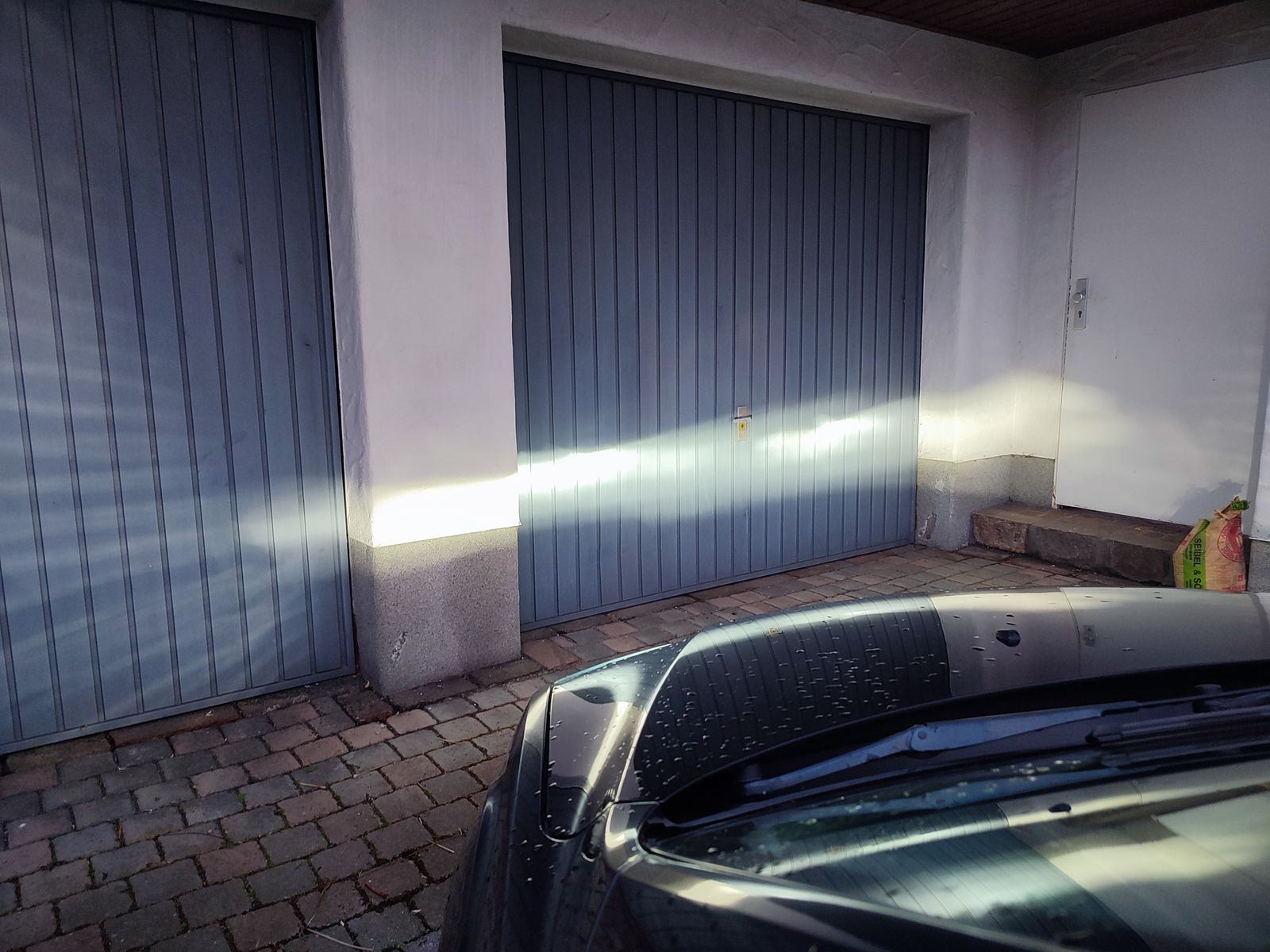

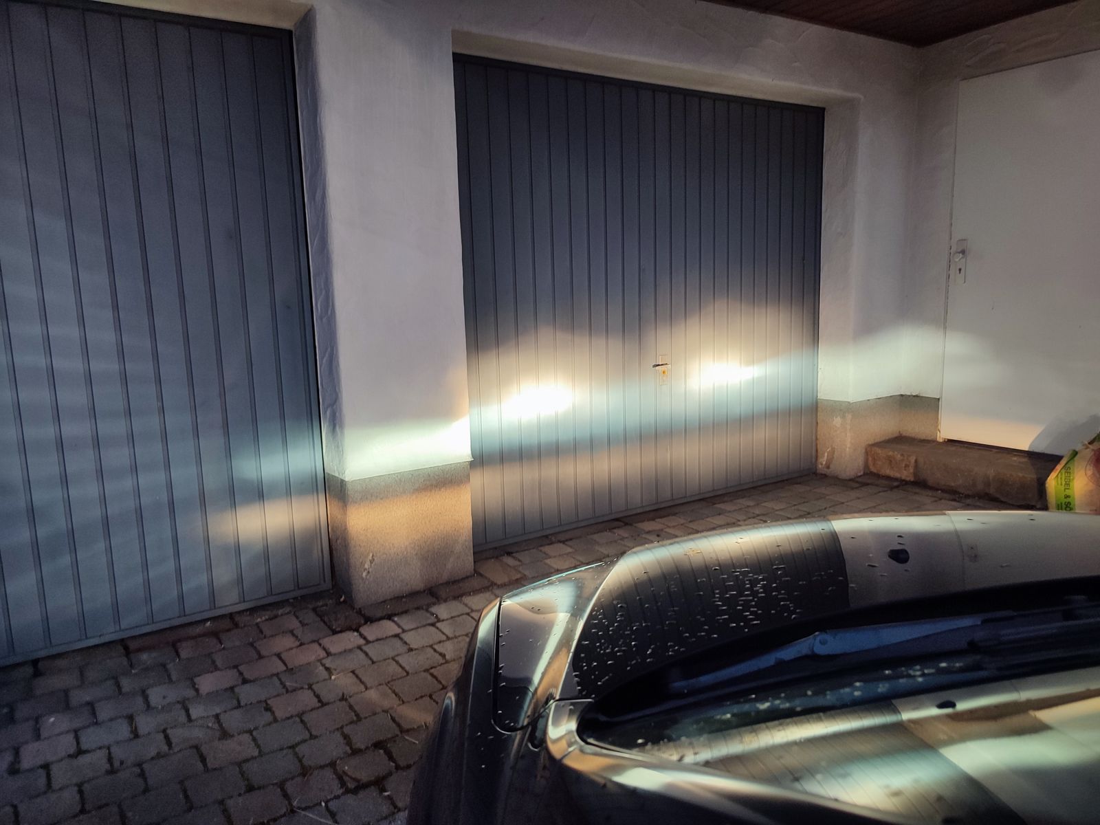

    So ich habe nun für meine Alltagskrücke, einen 06er Ford Focus MK2 Kombi die H7 Gen 2 LED von Osram Besorgt. Vorher hatte ich Osram Nightbreaker Laser Next generation Halogen Birnen drin.
    Ich muss sagen, investiert das Geld lieber in zwei Paare Nightbreaker Laser Halogen, statt die LED funzeln.
    Soeben um 21.30 in der Dämmerung meint man durch die kalte Lichtfarbe bei offener Vegetation, ohne Licht zu fahren. S
    chon sehr ungewohnt.
    Vor dem Garagentor sieht man dann, wie ungleichmäßig sie Leuchten. Vor allem im Vergleich, was sie zur Halogen Birne "heller" sein sollen.
    Also: Abblendlicht Osram H7 LED Gen 2
    Fernlicht Osram Nightbreaker Laser Next generation H3
    Nebelscheinwerfer: 35W unbekannten Herstellers.
    Hier im Vergleich:
    Abblendlicht:

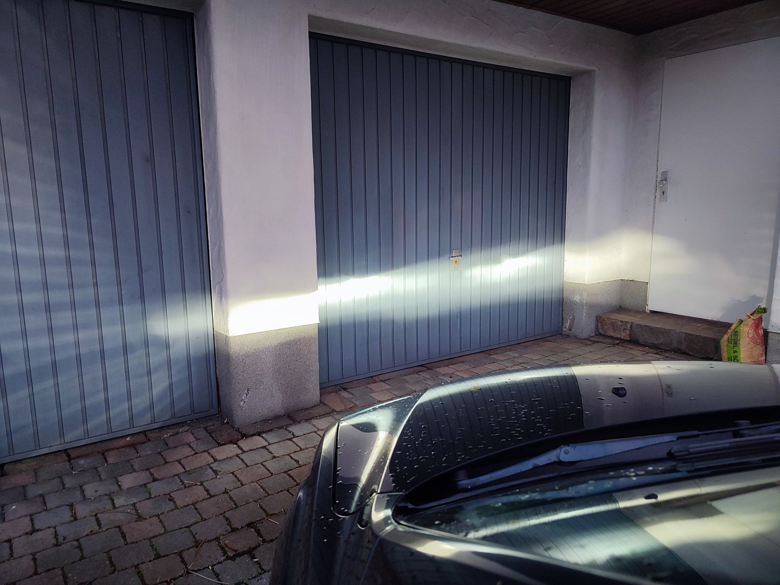

    Abblendlicht + Fernlicht:

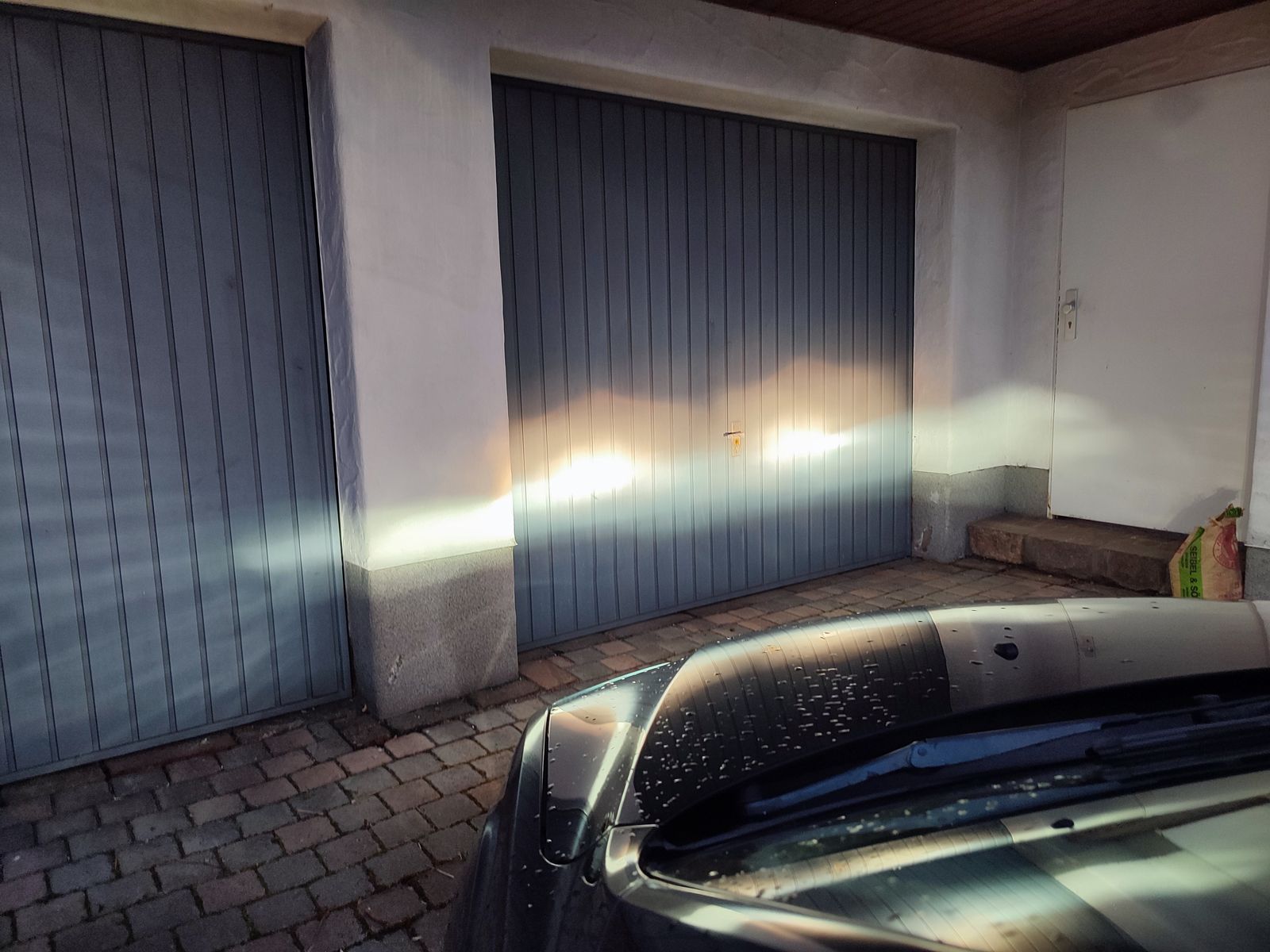

    Abblendlicht + Fernlicht + Nebelscheinwerfer:

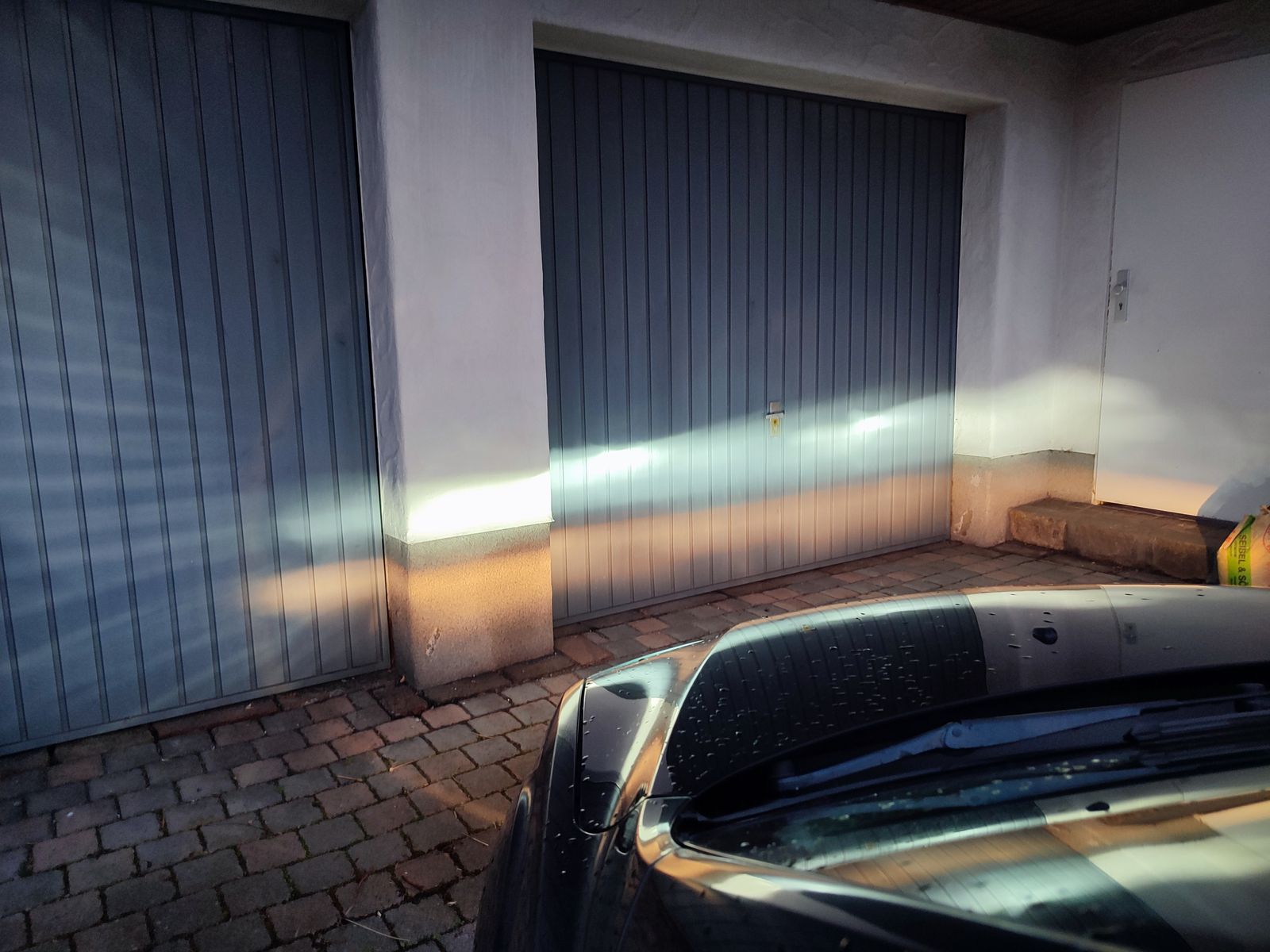

    Abblendlicht + Nebelscheinwerfer:
    Mich können die LEDs nicht überzeugen, schon gar nicht zum Preis von rund 90€.
