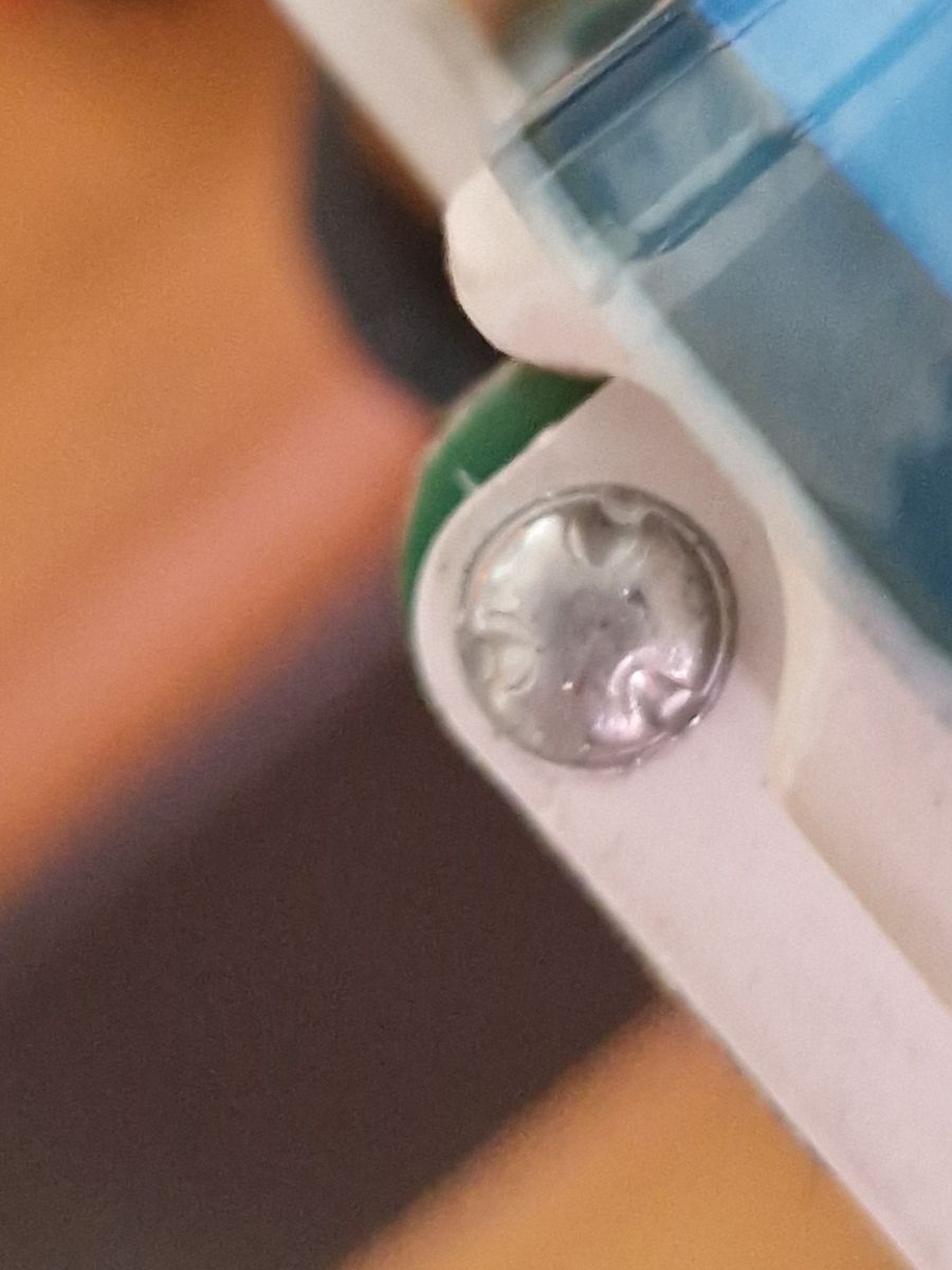

    Dazu gibt es keinen passenden Schlüssel, einen Schlitze rein machen und mit einem Schlitzschraubendreher raus drehen.
    Ich war jetzt auch in der Situation. Vorsichtig schlitzen, damit der Kunststoff darunter nicht schmilzt und dann raus drehen ist gut.

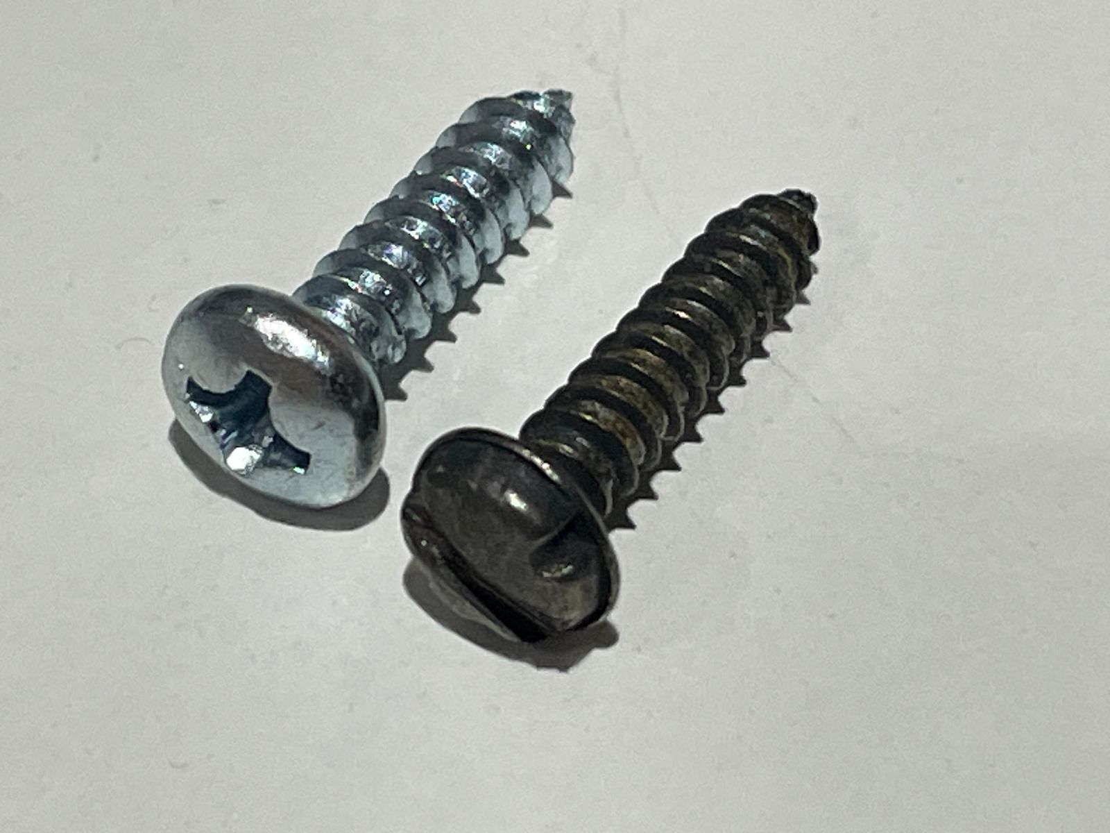

    Dann noch eine Ergänzung für die Nachwelt: Passende Ersatzschrauben kann man sich vorab besorgen. 3,9 x 16mm Blechschrauben sind wohl annähernd identisch.
    Ich meine als neue Schrauben damals welche von den vielen Torx Schrauben genommen zu haben, die ich aus einer ausgeschlachteten Waschmaschine geholt habe.
    Sollte aber auch so bei 4x15 oder 4x20 hin kommen.
    Muss ja keine Wissenschaft raus gemacht werden, Hauptsache das Ding ist wieder vernünftig zu.
