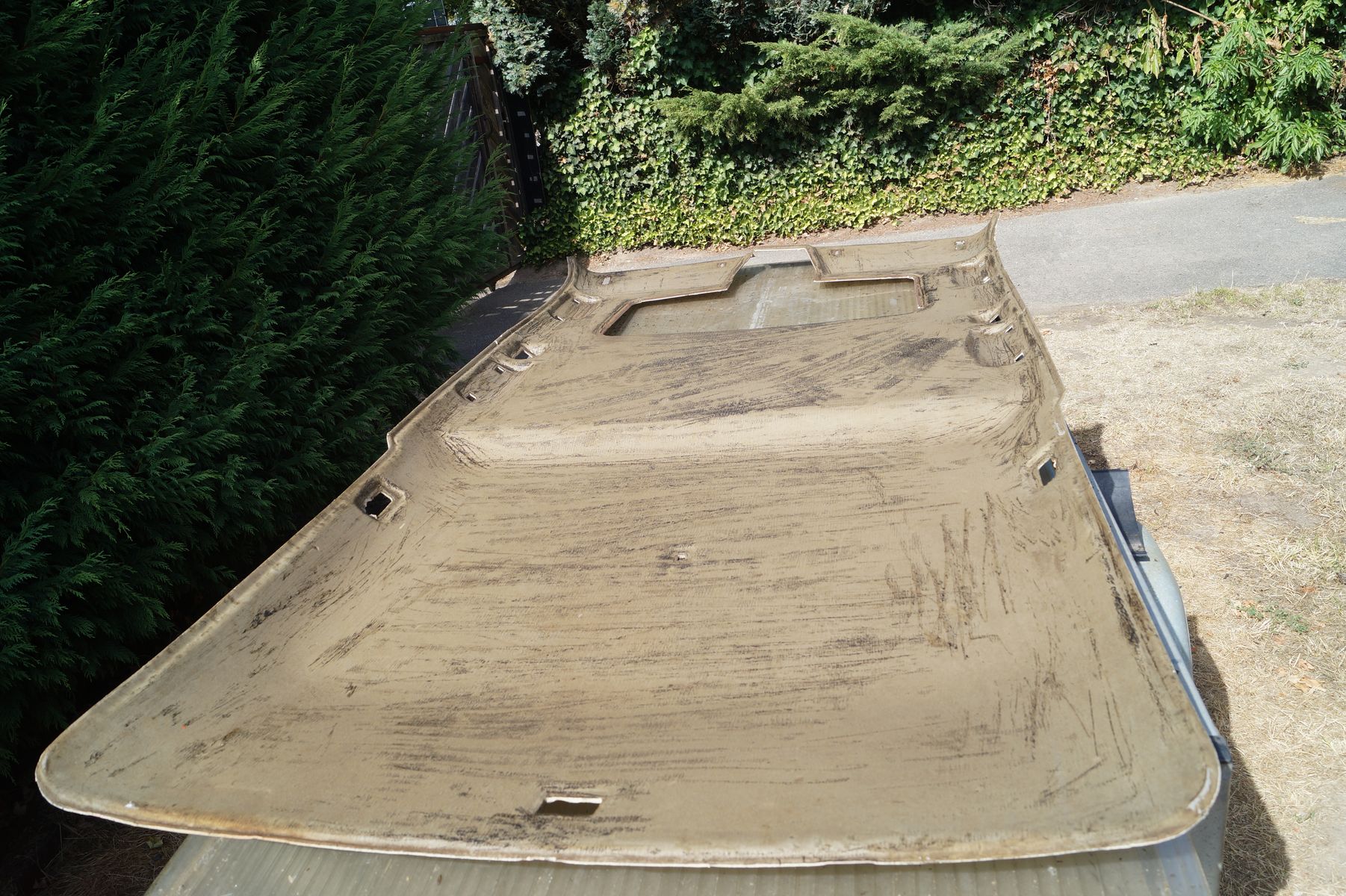

    Das Problem ist nicht der Kleber sondern diese dünne Schaumstoffmatte. (Ist bei mir eh völlig zerbröselt..)

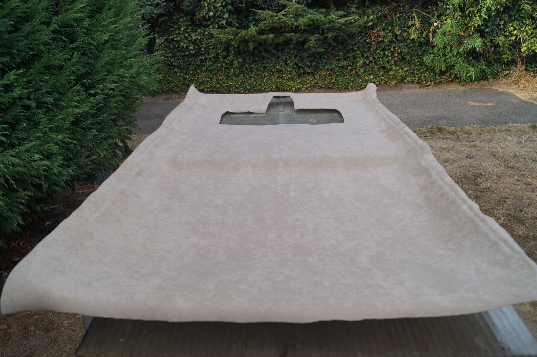

    Das kann man schon reparieren, ist kein Hexenwerk - aber etwas Arbeit. Den "Himmelbezugsstoff", er ist bereits mit der Schaumstoffschicht versehen, gibt es günstig in der Bucht. Beim Kleber aufpassen, er muss mindestens 60 Grad aushalten, da es im Sommer unter dem Dach recht warm werden kann. Bei mir hat sich Montagekleber bewährt. Die Arbeitshinweise stehen schon an anderer Stelle im Forum.

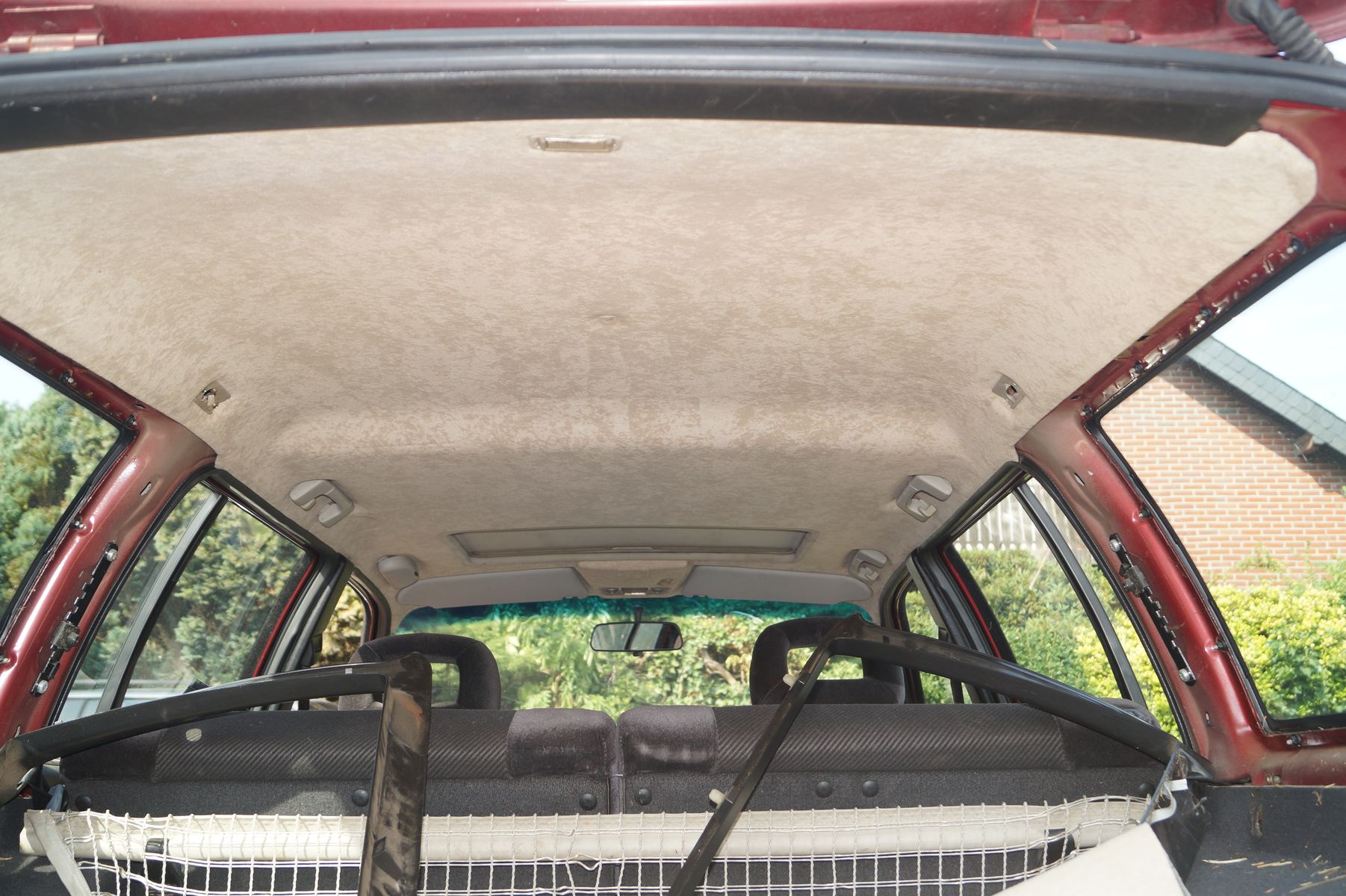

    Den Dachhimmel hat man wenn man ruhig und besonnen ran geht in gut 30min raus.

    Da hilft nur, den alten Rotz runter von der Kassette und neuen Himmelstoff drauf, hab ich schon mehrfach hinter mir...

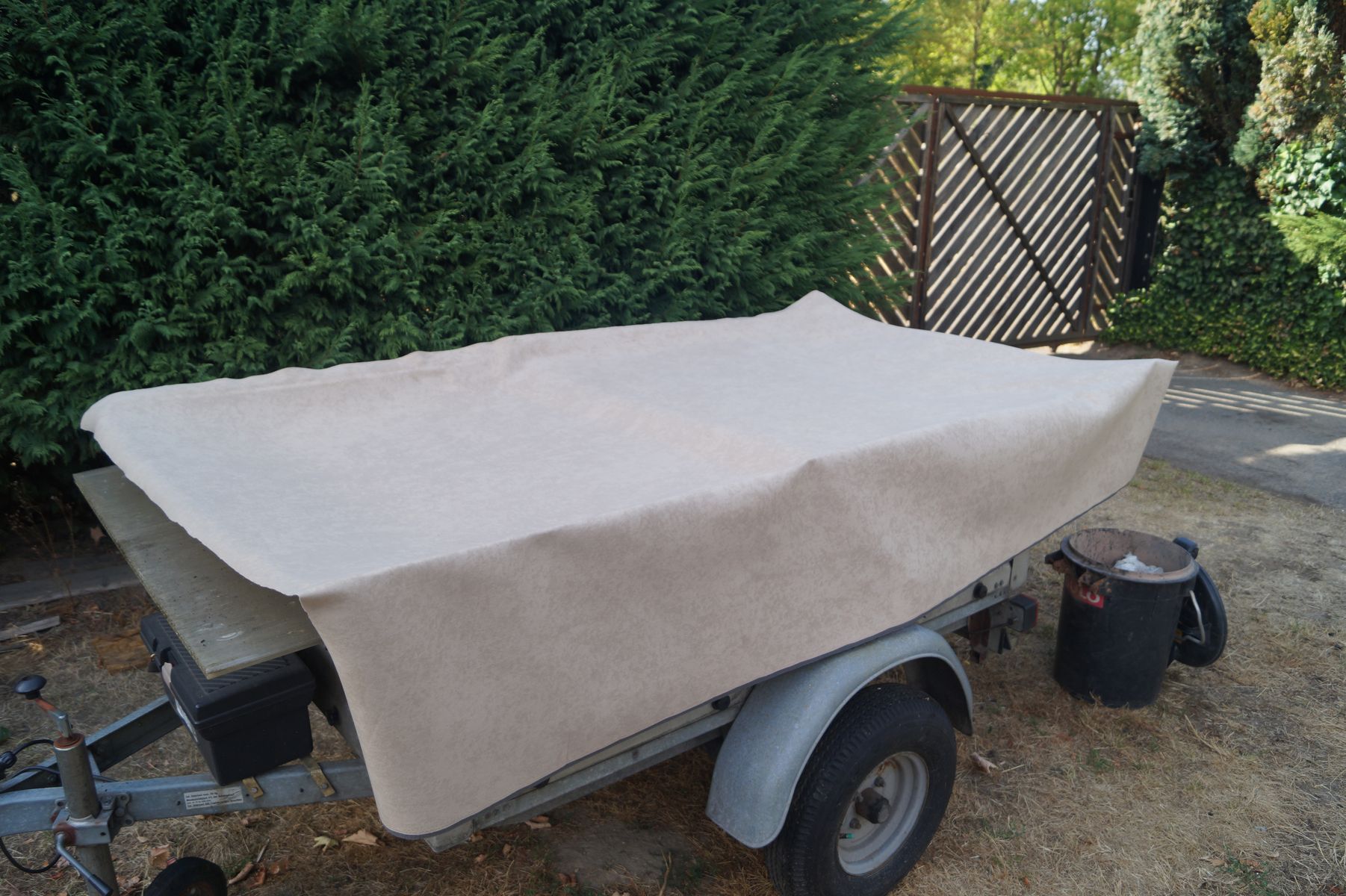

    Man muss vorsichtig arbeiten, denn der Himmelträger ist nicht viel besser als ein Eierkarton. Beschädigungen lassen sich leicht kleben und verstärken. Ausschnitte die nicht gebraucht werden habe ich einfach überklebt. Kleine Sandsäckchen, so 1 - 2 kg, sind hilfreich bei Vertiefungen. Es ist günstig von der Mitte aus nach vorne und dann nach hinten zu arbeiten. (Wäsche-) Klammern vorsichtig und nur mit genügend großer Unterlage verwenden, sie drücken sich sonst bleibend in den Schaumgummi. Bei meinem Caravan ging die Montage recht einfach durch die Heckklappe.
