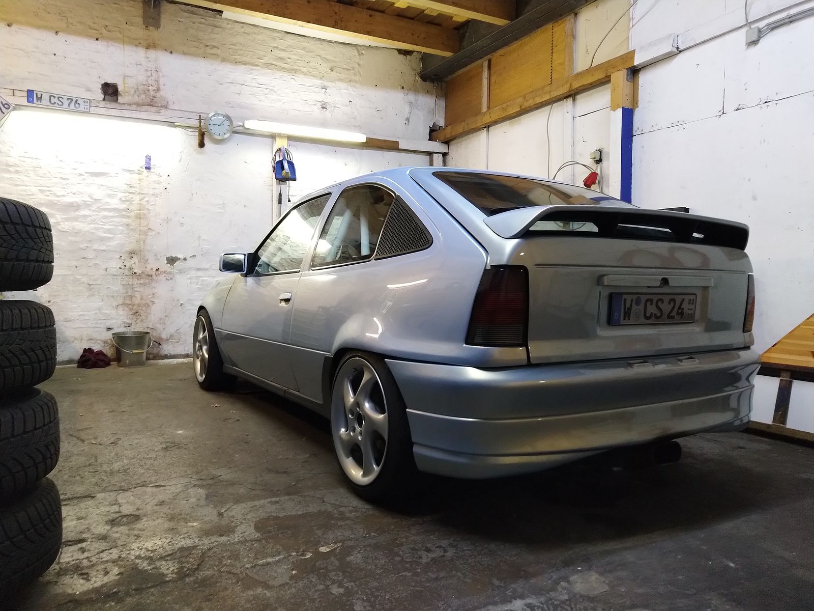

    Moin Strahli

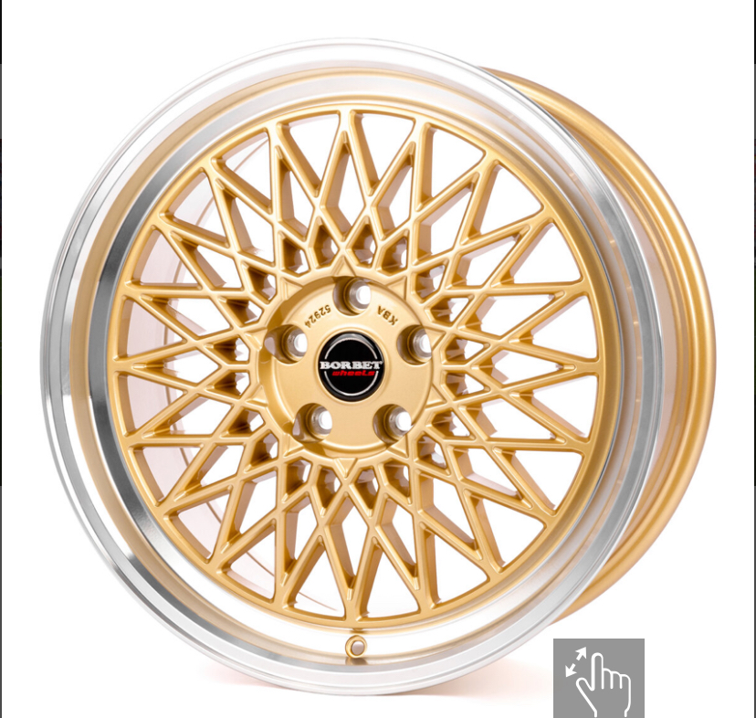

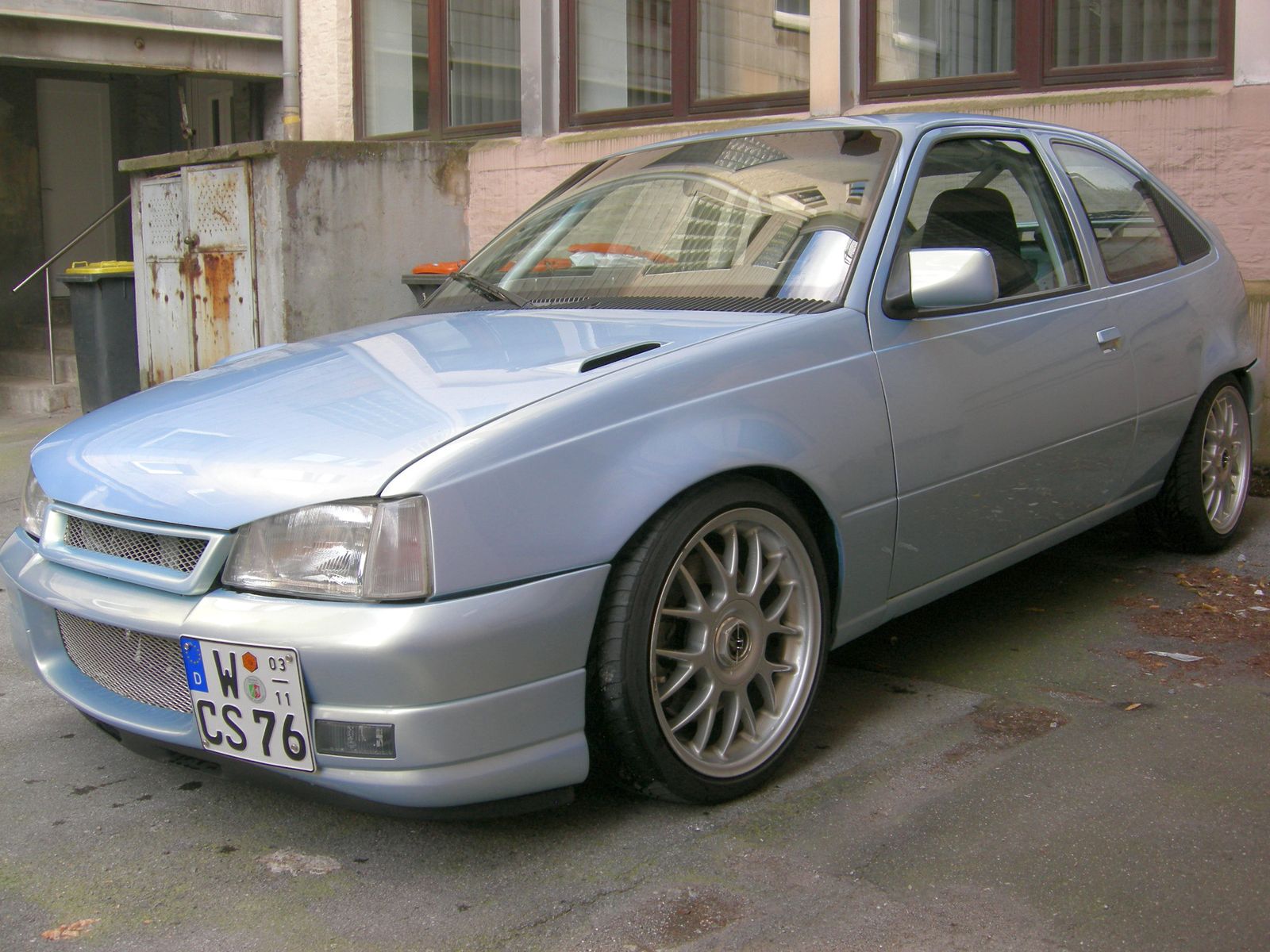

    Du hast recht die RH haben eine 25er ET weshalb sie leider auch an den hinteren Radläufen schleifen. Ich hatte erst mit dem Gedanken gespielt so genannte Sturzkorrekturplatten zu montieren diese werden ja im Netz angeboten allerdings gibt es da lediglich ein Materialgutachten für. Ich werde also die Läufe bördeln müssen um eine Freigängigkeit zu erreichen.
    Das Ding ist ich liebe diese Felgen und ich möchte sie am Kadett haben. ich finde die Dinger passen perfekt zu dem Auto.

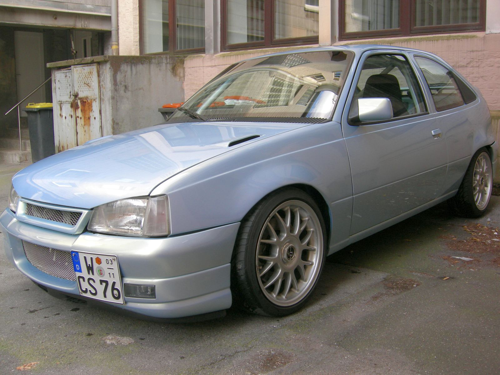

    Mit Anpassung passen ET25 ja, ich hatte Damals Exip in 7x15 ET25 unterm Kombi, das sah super aus... RH Classic in ET25 hatte ich unterm Corsa A 5 Türer.
  • #34
    Die RH Classic 7x15 Et25 hab ich mal probegesteckt,passt bei gezogenen Radläufen,optisch auch okay
    Die Gibt es auch in 7x15 et37 und 7x16 et30
    Fahre sonst 18zoll ist Geschmackssache

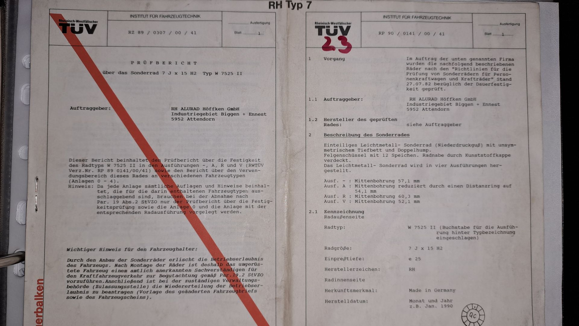

  • #36
    Altfahrzeugliebhaber

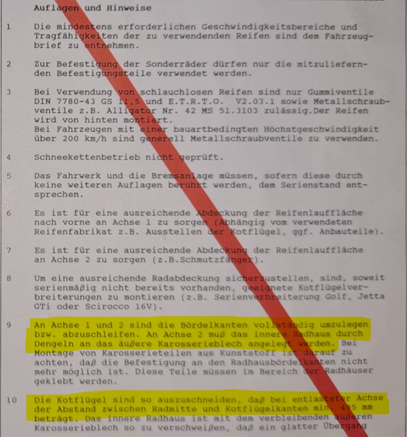

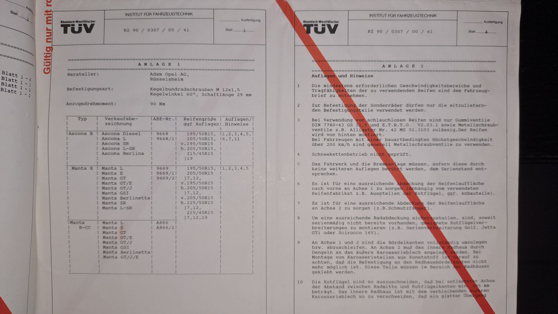

    Anbei die entsprechenden Auszüge aus dem Gutachten für die RH Classic Line in 7J x 15 ET25.
    Selbst bei den im Gutachten genannten Fahrzeugen wird auf das Bearbeiten der Radlaufkanten verwiesen; somit sollte eine Eintragung als Einzelabnahme mit entsprechender Bearbeitung der Radhäuser auch beim Kadett E möglich sein.
    Bei mir waren damals die Radhäuser nicht bearbeitet.
  • #38
    Die RH Classic 7x15 ET25 hatte ich auch schon, vor den 17 Zoll Felgen.
    Gibt es auch Bilder: RH Classic 7x15 ET25
    Mit der großen Bremse war das Thema RH Classic 7x15 ET25 erledigt und ich musste mich für neue Felgen entscheiden.
    Ich finde die Felgen auch sehr passend, Tiefbett ist einfach lecker.
    Die Eintragung war damals nicht so billig, ich musste ein Fahrwerksfestigkeitsgutachten vorlegen, weil für die Kadett Achse angeblich keine ET25 zugelassen ist.

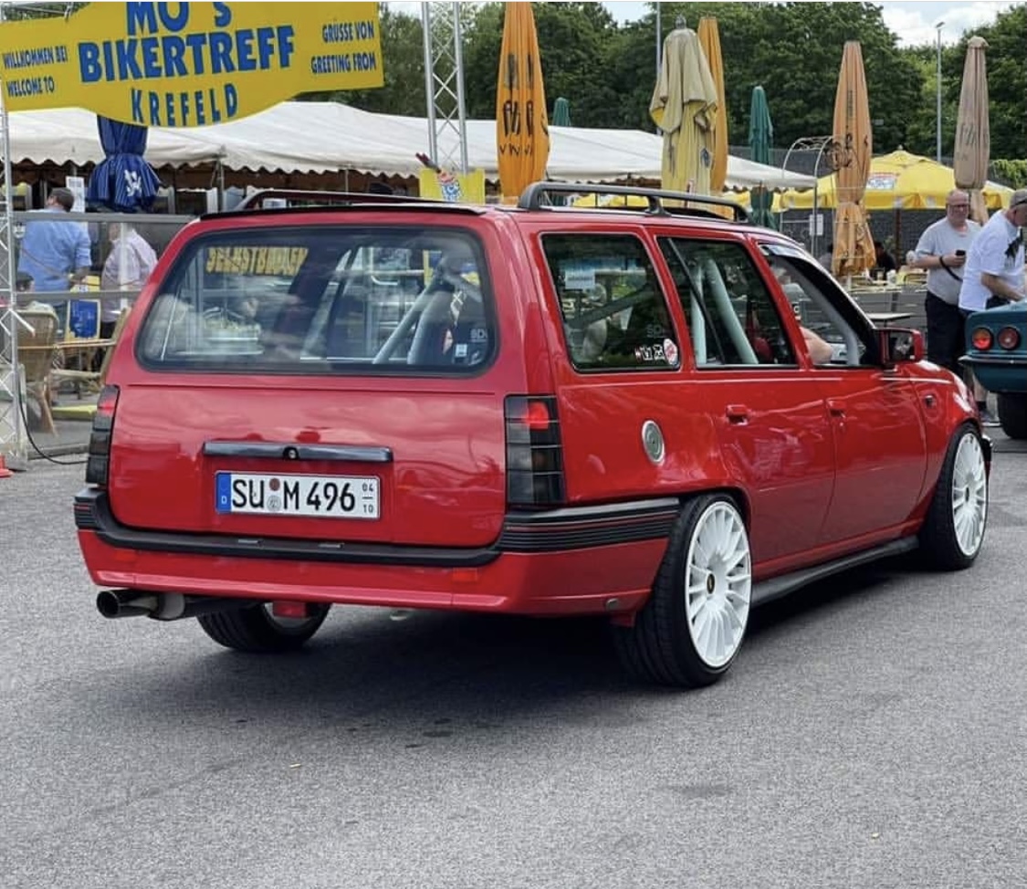

  • #39

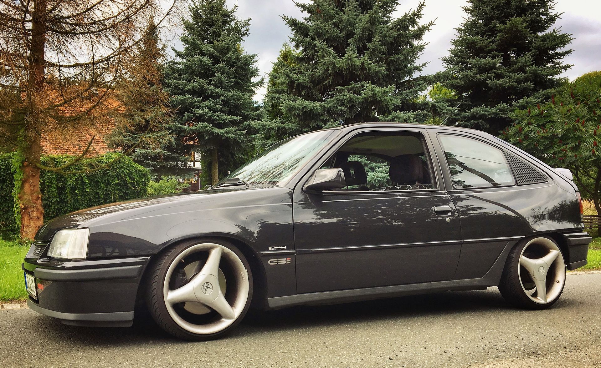

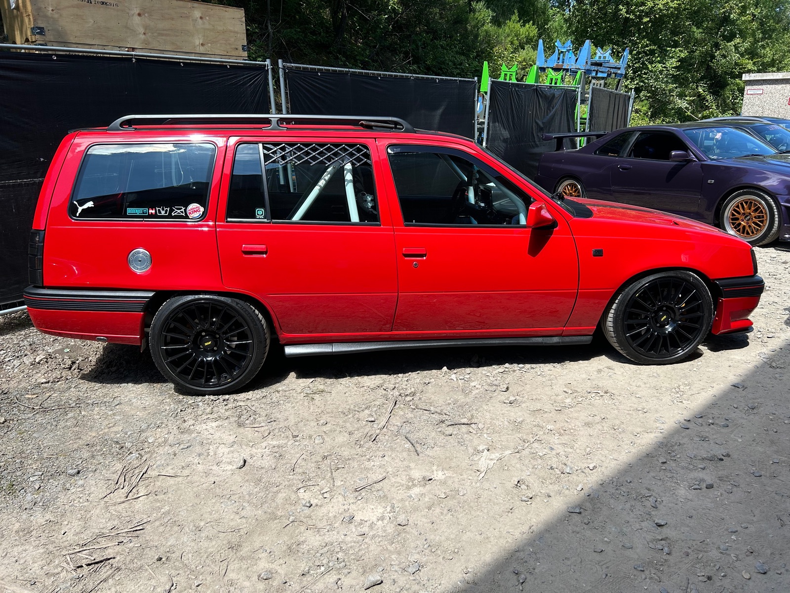

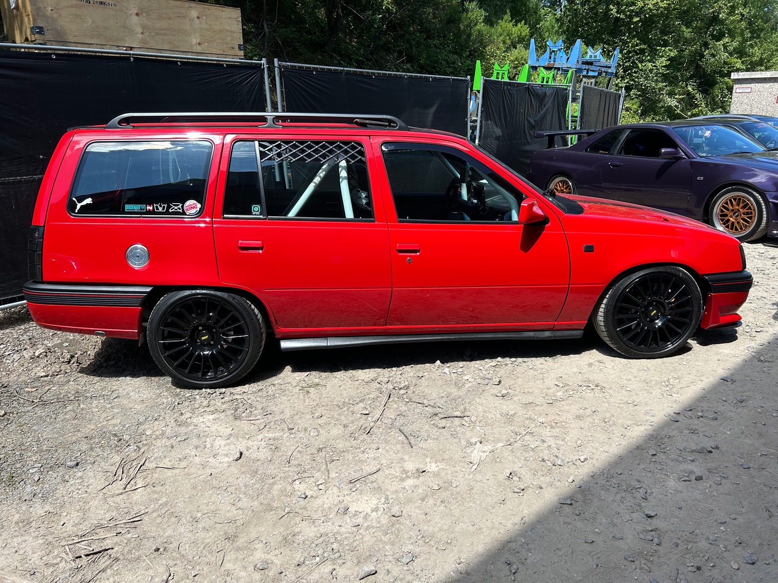

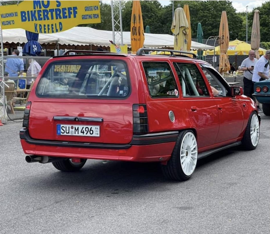

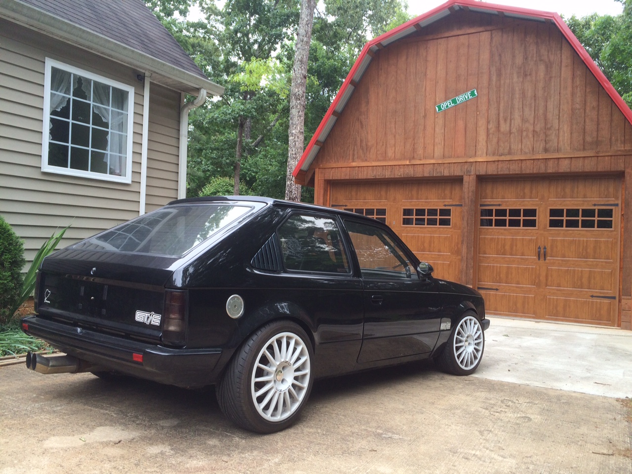

    Doch Glaub ich schon ;) ^^ Mir gefällts.. Einmal 7,5x17 Rundum beim Formheck und einmal 8x17 Vorn und 9x17 Hinten beim Caravan.
