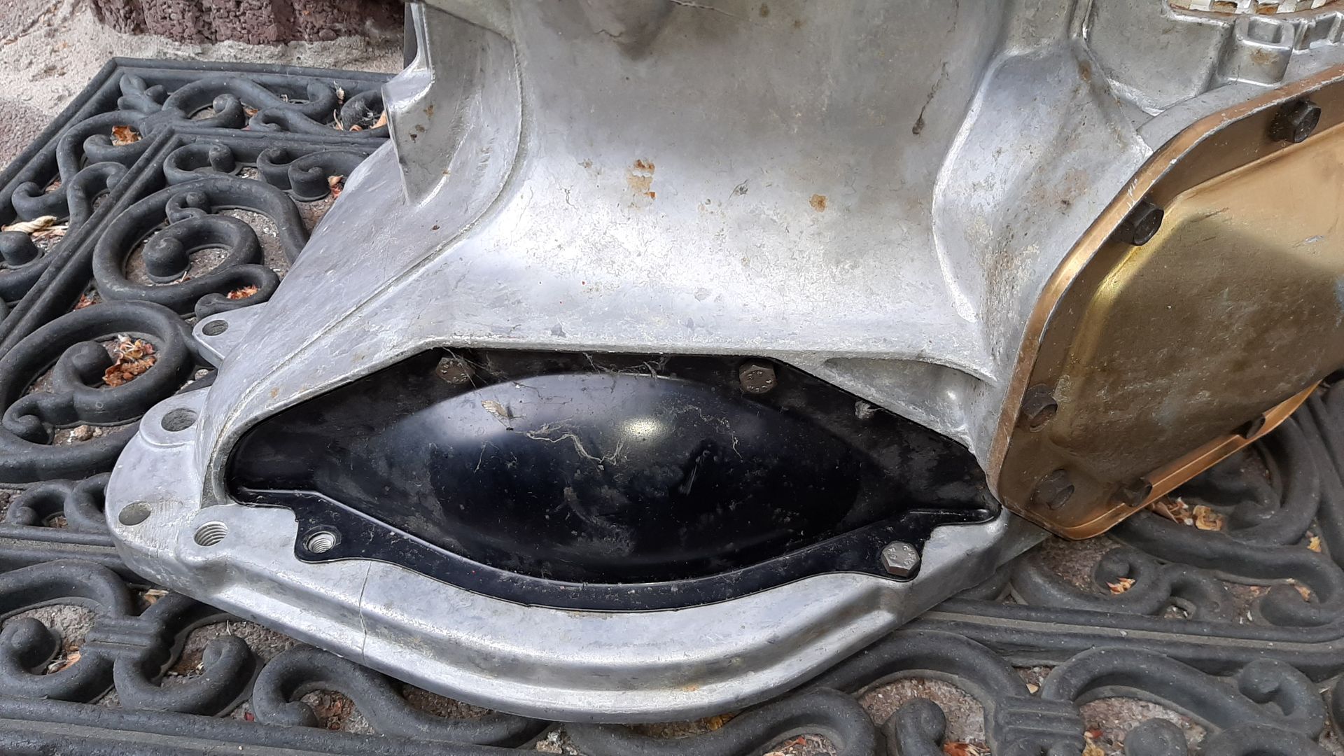

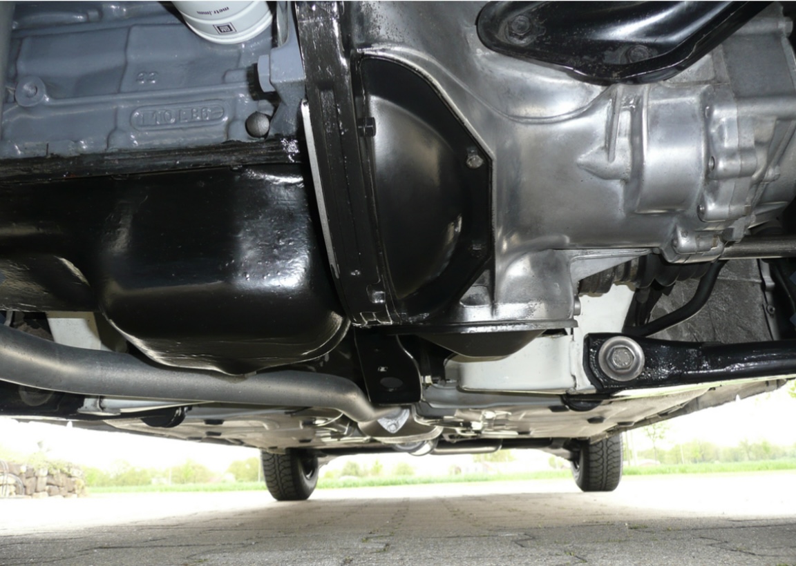

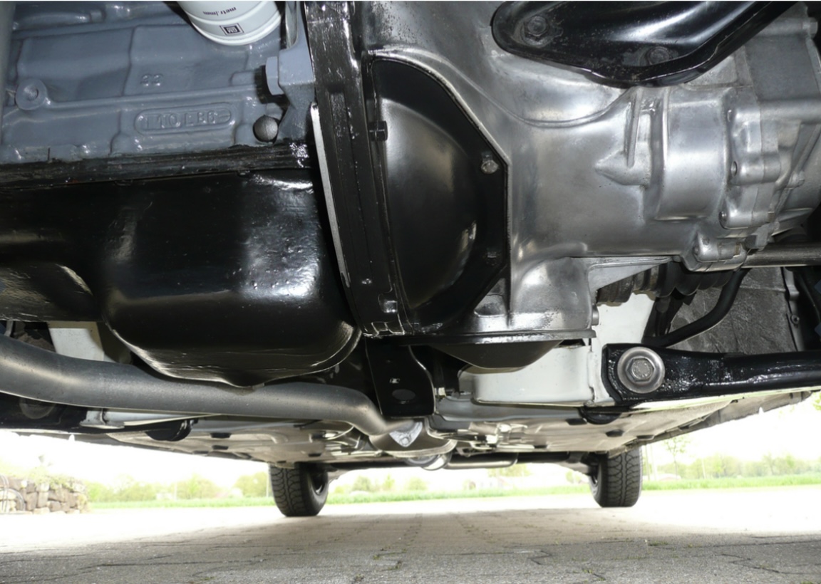

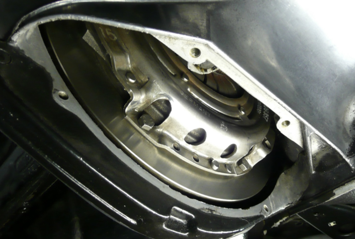

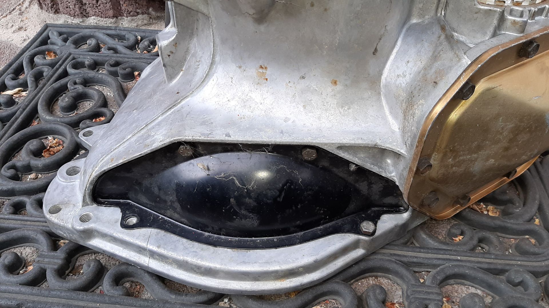

Meine Fragen: gibt es einen Erfahrungswert wie lang die Kupplung noch halten könnte? Wie ist der Wechsel einfacher, das Getriebe oder den Motor ausbauen? Das Getriebe hat eine Montageöffnung, macht es Sinn darüber die Kupplung zu tauschen?
