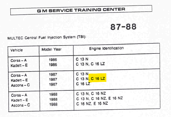

    Der 1,6i Motor besitzt keinen Vergaser mehr, die Kraftstoffaufbereitung übernimmt hier eine elektronisch gesteuerte Zentraleinspritzdüse und wenn Du Pech hast dann ist diese ebenfalls bereits Schwebeteilchen aus dem Kraftstofftank belastet.

    Dein Auto hat keinen Vergaser, sondern eine Singlepoint-Einspritzung. Dort können auch unter anderem die Ringkanäle verstopfen, was auch zu einem Problem mit der Einspritzung führen kann.
