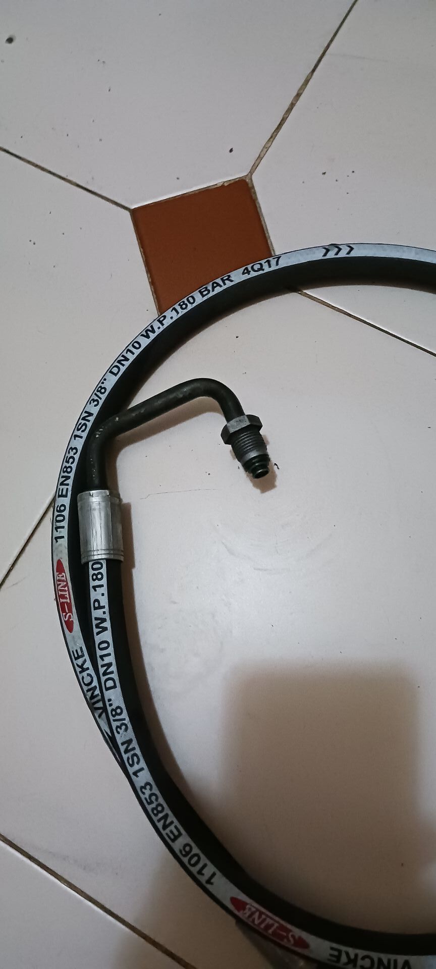

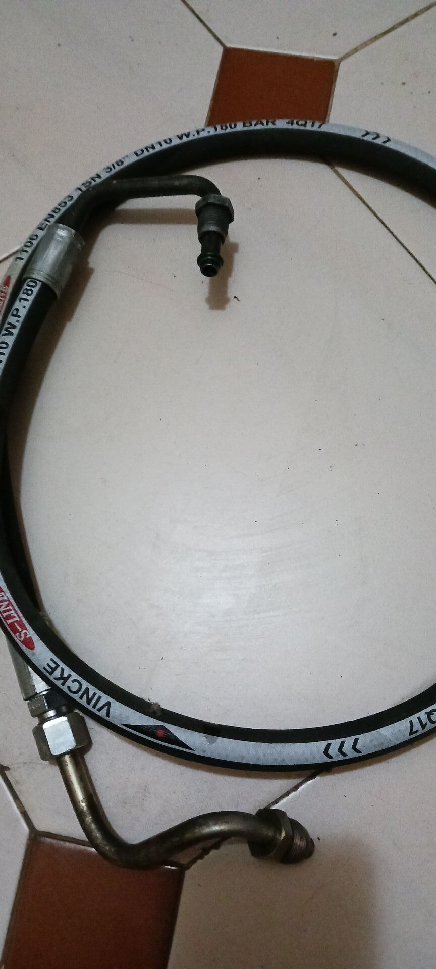

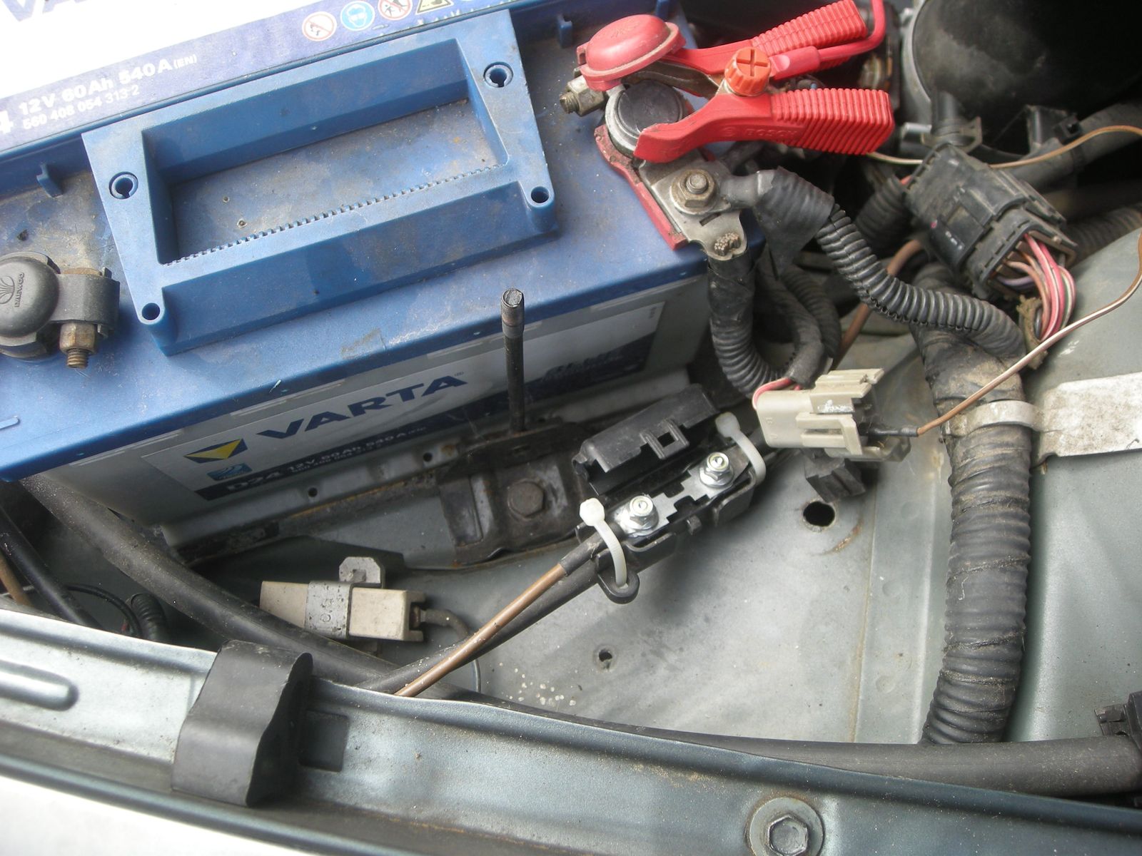

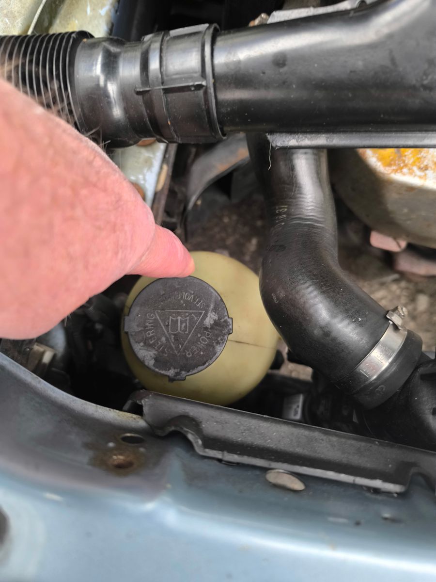

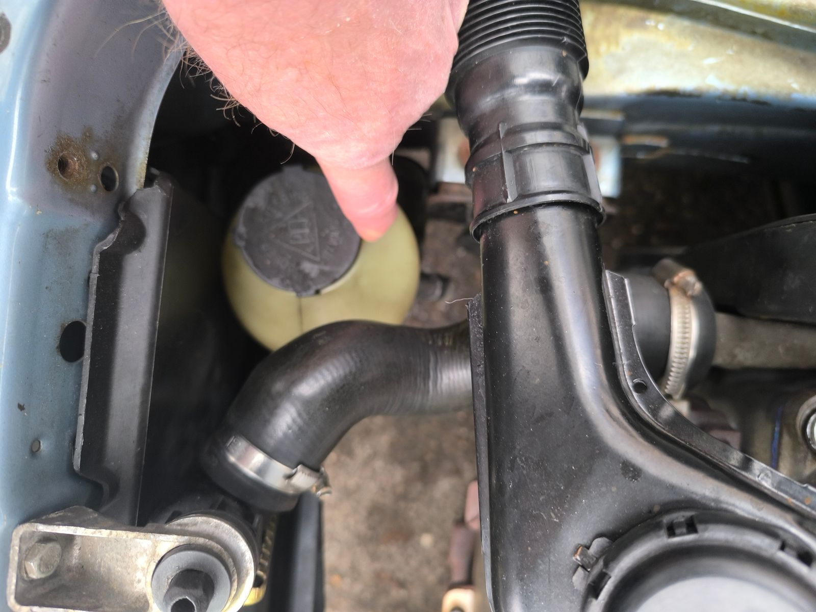

    Für den Umbau benötigt man eine Astra G Elektrohydraulikpumpe, am besten die 4-Leiter-Elektropumpe, es gibt auch 6-Leiter, außerdem braucht man noch eine größere Lichtmaschine, zum Beispiel vom Astra F Turbodiesel 70a da dieser einen W-Anschluss hat, passt er perfekt Auf der Unterstützung des Kadett GSI, aber mit einer leichten Abweichung von 5 mm, die praktisch vernachlässigbar ist, wird diese Lichtmaschine empfohlen, da sie über einen Keilriemen verfügt, genau wie der Kadett... die Verkabelung ist einfach, Ich glaube, ein braunes 8-mm-Kabel direkt zum Minuspol der Batterie. Ein rotes 8-mm-Kabel direkt zum Pluspol der Batterie. In dieses Kabel müssen Sie eine 70-A-Max-Sicherung zwischen der Batterie und der Elektropumpe einfügen. Ein schwarzes Kabel müssen Sie anschließen an einen positiven Low-Kontakt und ein blau-gelbes Kabel, das Sie an Punkt W der Lichtmaschine anschließen. Dieses Kabel sendet das Signal an die Pumpe, nach dem Start zu arbeiten, um die Batterie beim Starten nicht zu beschädigen Die Pumpe benötigt viel Strom und Zusammen mit dem Anlasser kann es die Batterie beschädigen. Wenn Sie Fotos benötigen, kann ich diese senden. Den Druckschlauch habe ich auch nach Maß gefertigt. Grüße.

    danke für die Info's zur Verkabelung. Jap, ist soweit bekannt. Das ist glaube die einfachste Ausführung der Pumpe.
    + und - ist mit großem Querschnitt für die Leistung der Pumpe, ein Zündungsplus und einmal die Ladekontrolle der Lima. Wenn die Lima nicht läuft, schaltet die Servopumpe als erstes weg. So haben wir es früher auch im Rallye-Corsa gefahren. Hat super funktioniert.
    Aber wo hast du die Pumpe verbaut? Im Radkasten? Rechts oder links? Kannst du uns mit Bilder weiterhelfen?
    Hast du den Druckschlauch selber gebaut? Aus PTFE Druckleitungen oder was hast du genommen?

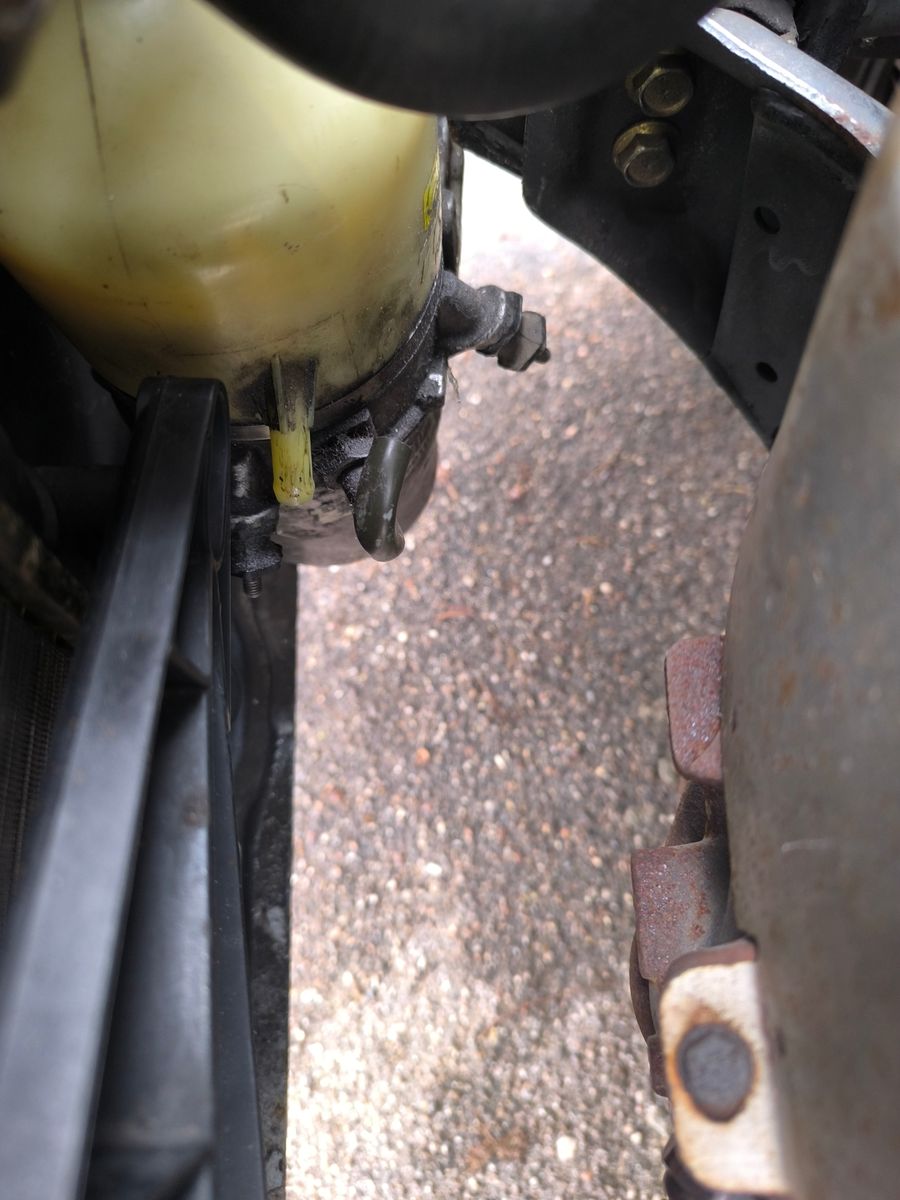

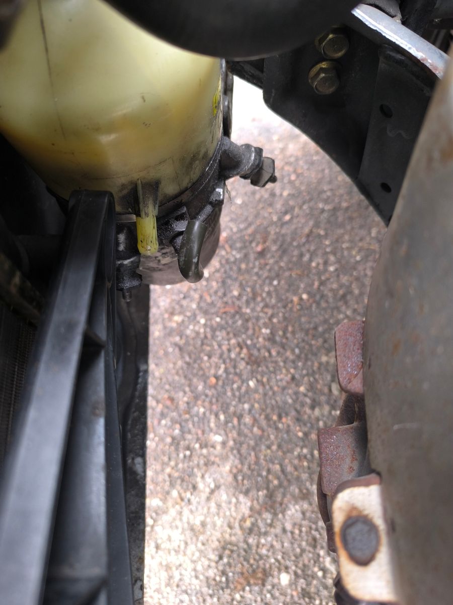

    E-Servopumpe habe ich vor (keine Ahnung) xJahren gemacht. Allerdings nahm ich damals die E-Pumpe aus einem verunfalltem MB / A-Klasse raus. Da waren die Opel Pumpen noch nicht so verfügbar. Im Bild sieht man sie etwas, vor dem BKV. Da passte sie wunderbar hin und war einfach zu montieren. Lediglich eine Lasche auf dem Längsträger war dafür nötig. Obenrum gehen zwei Schrauben durch den Radkasten ran.
    Die Schläuche, mit den passenden Anschlüssen, hat mir damals eine örtliche Landmaschinenwerkstatt "mal eben nebenbei" und für recht kleines Geld gepresst. Natürlich waren die Schläuche für meinen Stapler und keineswegs für den Rallye-E ;)
    Bei den Opel Pumpen kenne ich den Strombedarf nicht. Die Benz Pumpe zieht jedenfalls massig davon. Angeschlossen ist das Plus direkt mit 16m² Kabel auf die Batterie. Die Elektronik von der Geschwindigkeitsregelung habe ich raus geschmissen, da ich die nicht benötige. Die Masse MUSST Du hier über ein Relais schalten! Wie erwähnt, das Ding zieht Strom wie S... Das Relais habe ich mit einem gut erreichbaren Kippschalter an der Mittelkonsole verbunden, so ist die Pumpe beim Motorstart aus, läuft nicht immer unnötig mit und kann sie auch auf Schotterpassagen ausschalten. Da wird sie ebenfalls überhaupt nicht gebraucht und wäre eher kontraproduktiv.

    @ Schmitti - danke für den Input. Die Pumpe scheint relativ klein zu sein, etwas kompakter als die Opel Pumpe. Die Stelle ist auch keine schlechte Idee, die Servoleitungen sind sehr kurz.
    Hast du evtl. etwas bessere Detailbilder für uns?
    Wir bist du die Geschwindigkeitsregelung losgeworden? Einfach nicht anschließen bzw. überbrücken oder muss man da mehr zaubern?
    Bei der Opel Pumpe ist das etwas einfacher, aber deine Stelle zum Verbau gefällt mir.
    Gruß Alex

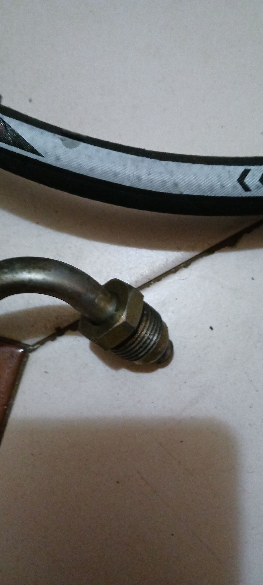

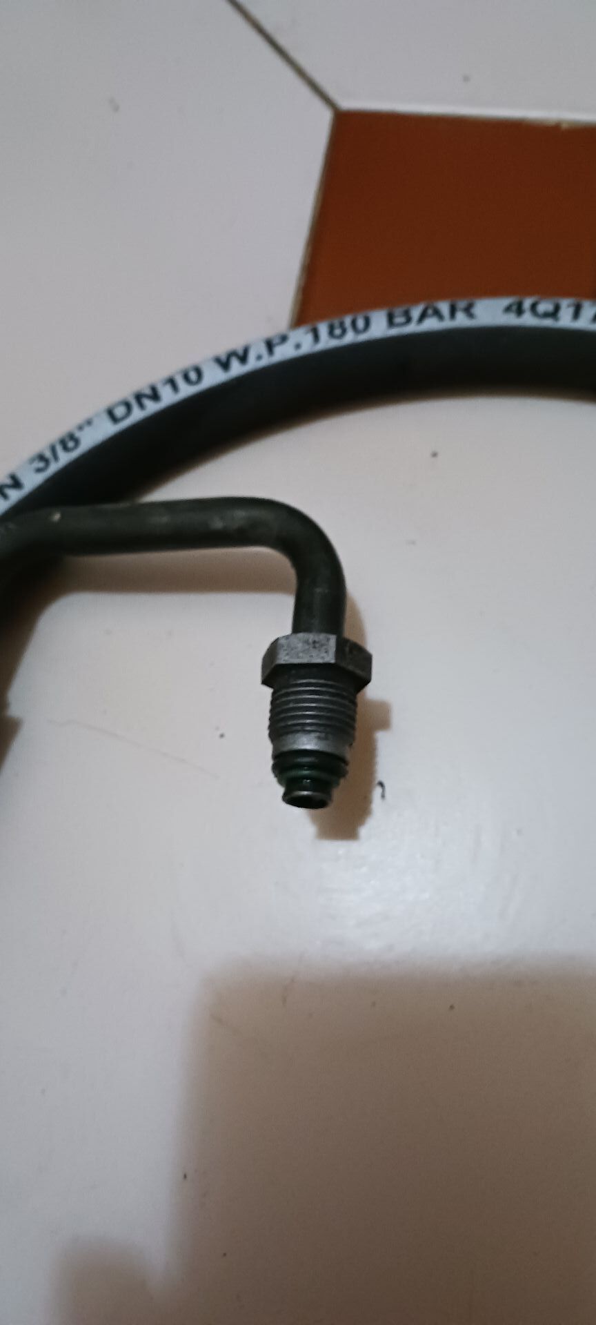

    Also die Anschlüsse an der TRW Pumpe sind m16x1,5. Am besten man nimmt dann diese Verschraubungen, denn die sind eine Seite m16x 1,5 und andere Seite 10L. Dann kann man fertige 10L Schläuche kaufen die gibt es in verschiedenen Längen. Somit hat man die Hochdruck Seite angeschlossen. Rücklauf ist ehe nur ein "normaler" ATF beständiger Schlauch. Elektrisch haben ja meine Vorredner alles beschrieben.
    Hydraulik Gerade Einschraubverschraubung Zollgewinde BSP UNF ORFS und Metrisches | eBay
    lotustec - vielen Dank für den Hinweis, das würde das Problem für den Druckschlauch schonmal lösen! :thumbup:
    Die 10L gibt wahrscheinlich nur an, dass ein Dichtring verbaut ist? Weil 10L laut dem Konfigurator auch M16x1,5 ist, d.h., beide Seiten des Verbinders sind M16x1,5, nur halt 2 x Männchen, damit der Hydraulikschlauch draufpaßt, richtig?
    Ich meine aber, dass der Anschluss am ZF-Lenkgetriebe über eine Ringöse geht, die gibt es ja auch einzeln, also die passende Ringöse mit 10L Anschluss dran, Hydraulikschlauch dazwischen - fertig. Klingt gut. Vielen Dank dafür. :thumbup:
