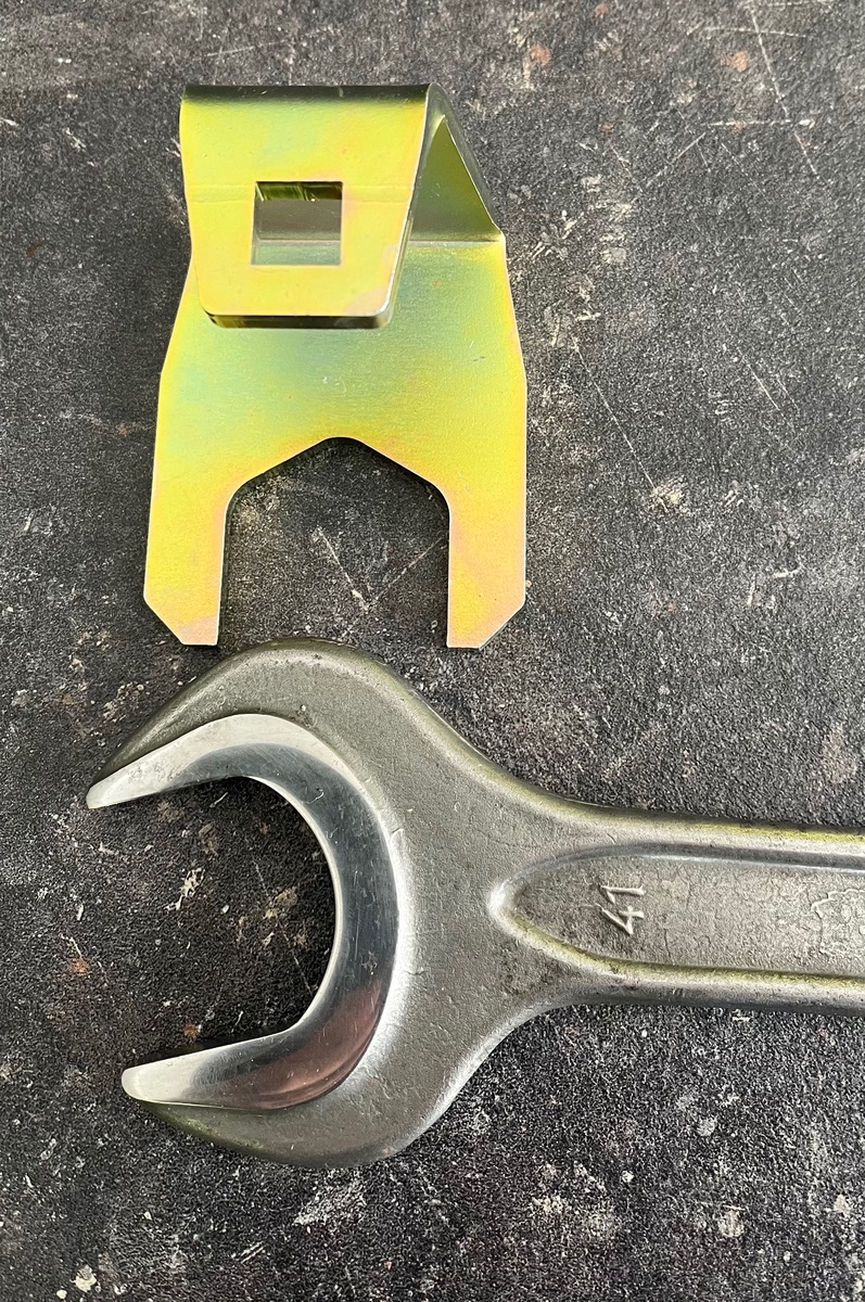

Prüfgerät Zahnriemenspannung

Und wofür genau das Prüfgerät? Da halte ich es genau wie Frisco-2.0. Hab ich noch nie gebraucht und meine Motoren liefen/ laufen alle gut. Aber wenn du unbedingt unnötig Geld ausgeben willst, bitte ..
Ich fahre den 1,3N. Das Prüfgerät auch nur weil ich es genau haben möchte und es im Werkstatthandbuch ausdrücklich empfohlen wird. Will nur auf Nummer sicher gehen. Ich bin von einer Umlenkrolle ausgegangen da der Zahnriemen vor drei Jahren gemacht wurde im Zusammenhang mit meiner Zylinderkopfdichtung. Der würde auch geplant. Und auf den Aufkleber die die Werkstatt unter die Motorhaube geklebt hat ist angekreuzt das sie dehn Zahnriemen, die Wasserpumpe und die umlenkrolle getauscht wurde. Oder meinen die vielleicht die Riemenscheibe?
