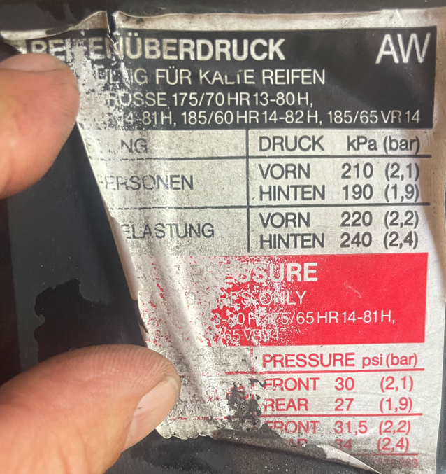

Aufkleber Reifendruck Kadett E GSi (Foto)

Dann sollten man auch die entsprechenden Werte für dein Fahrzeug eingesetzt.
#10 Alles anzeigenmöchtest du es in topp Qualität?
deins sieht auch schon etwas angegriffen aus, diese Version könnte man auch mit den Werten für dein Fahrzeug erstellen.

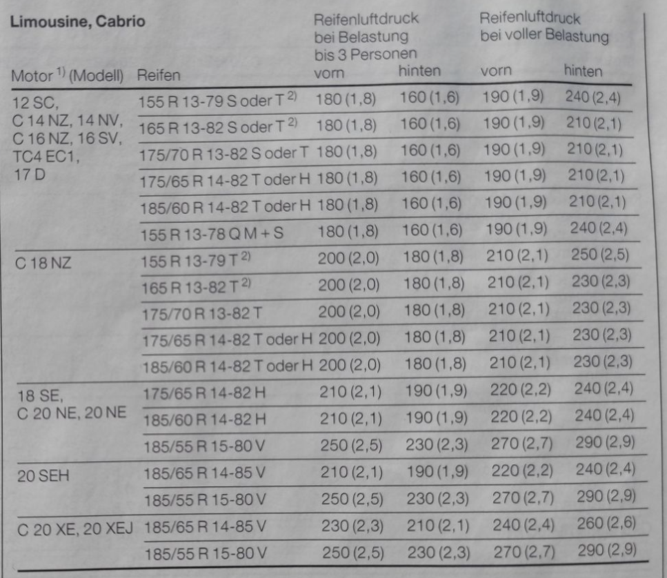

Ich würde dazu tendieren, hier vom Original abzuweichen und die Werte aus der Tabelle von der Betriebsanleitung zu verwenden. Außer bei den ganz frühen Modellen passt ja sowieso keine 13" Felge über die vordere Bremse beim GSi.
In dem Fall würde ich daher die vier Varianten, welche zwischen 18SE und 20XEJ stehen nennen:

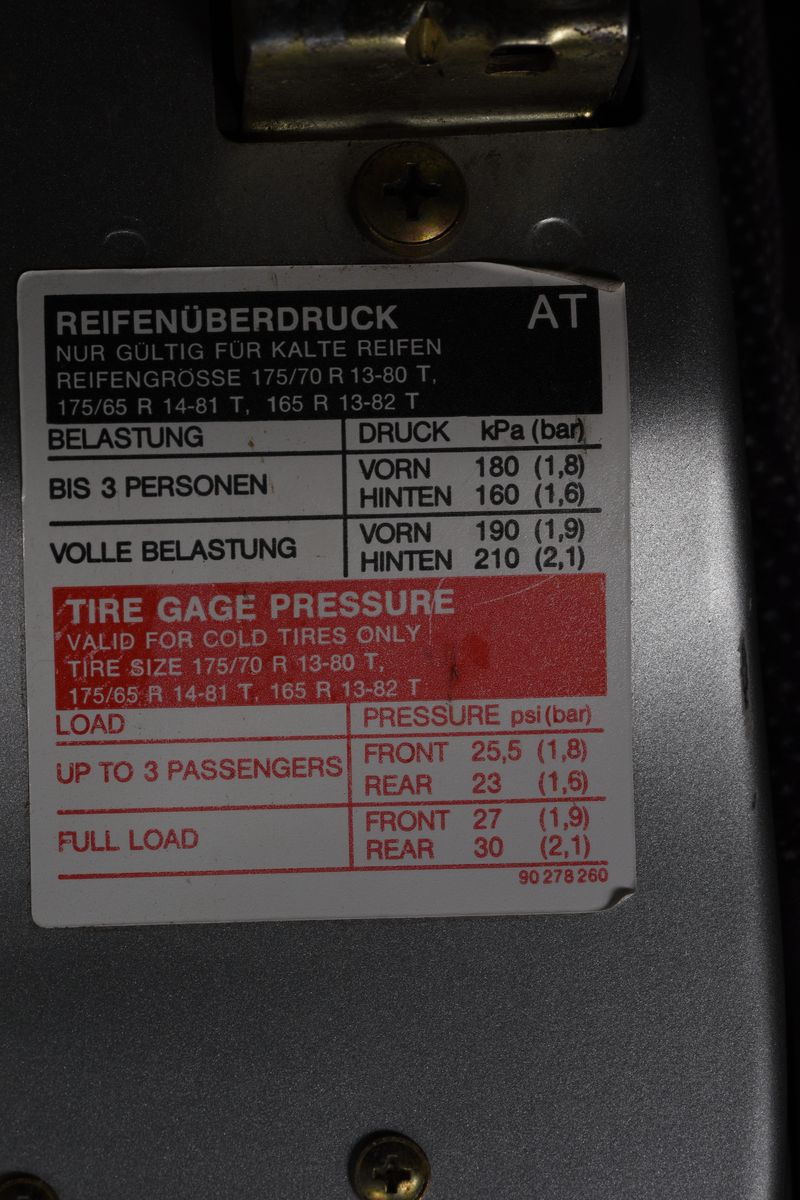

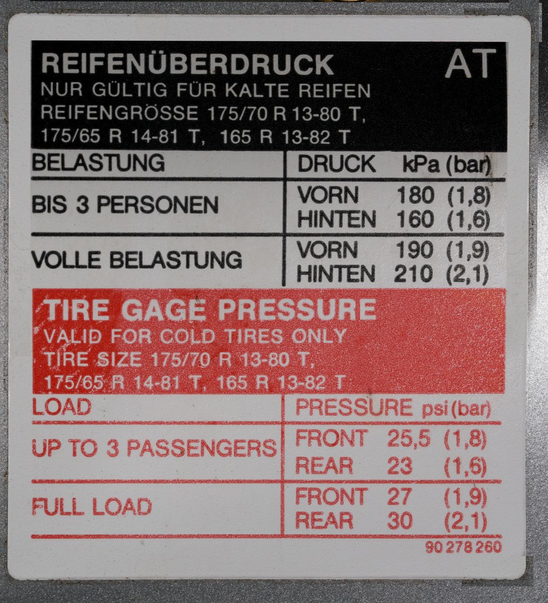

Das Bild hab ich übrigens aus diesem Beitrag hier entliehen, da wird über den Reifendruck bei 195/50R15 diskutiert:
