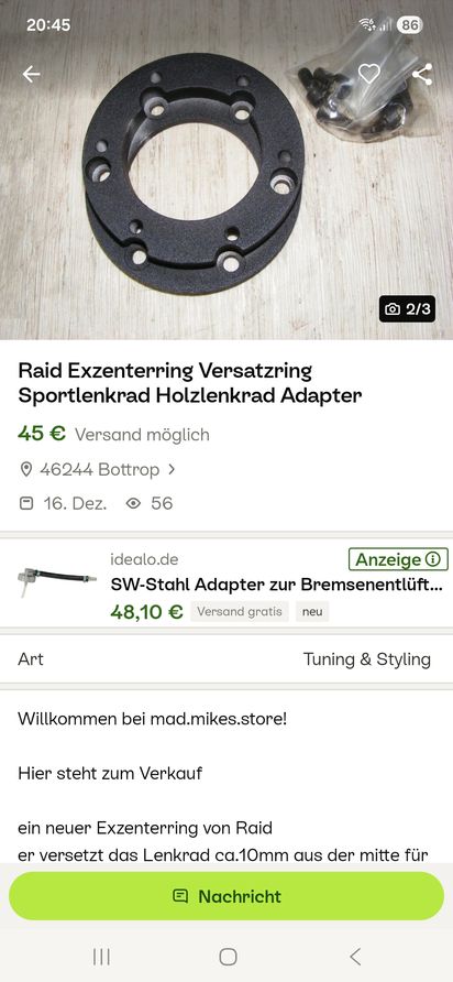

    Es gab damals ein Exenterring oder ganze Lenkradnabe damit steht das Lenkrad in der geradeaus stellung etwas höher , so ging das "damals"mit dem Eintragen .

    Bei mir im Cabrio ist ein 30er Lenkrad drin und das wurde mit dem Excenterring auf der Nabe problemlos eingetragen.

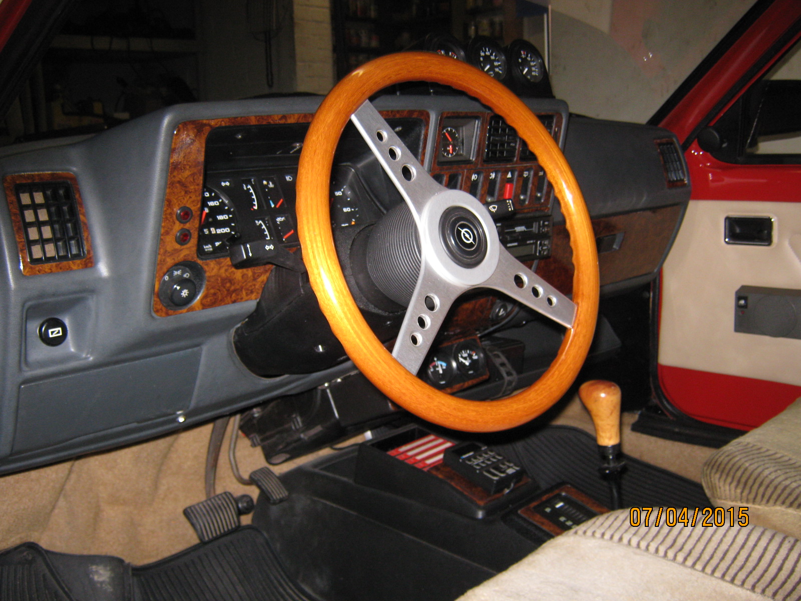

    Hallo
    Den Umbau hatte ich 1989 gemacht, es war ein Lenkrad Adapter, Hupenkopf und eine ABE dabei.
    Später hatte ich auf GTE Instrumente umgebaut, ich kann alle Instrumente gut sehen und hatte nie Probleme beim TÜV.
