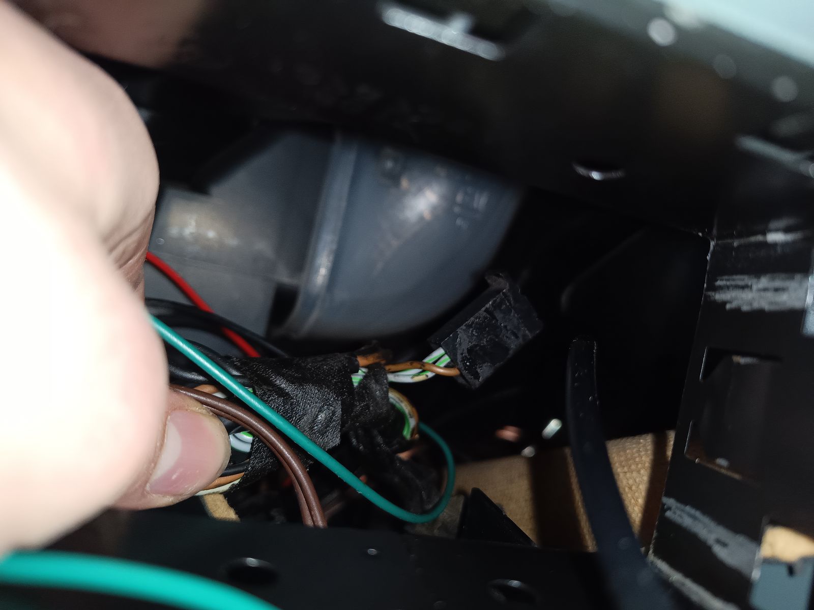

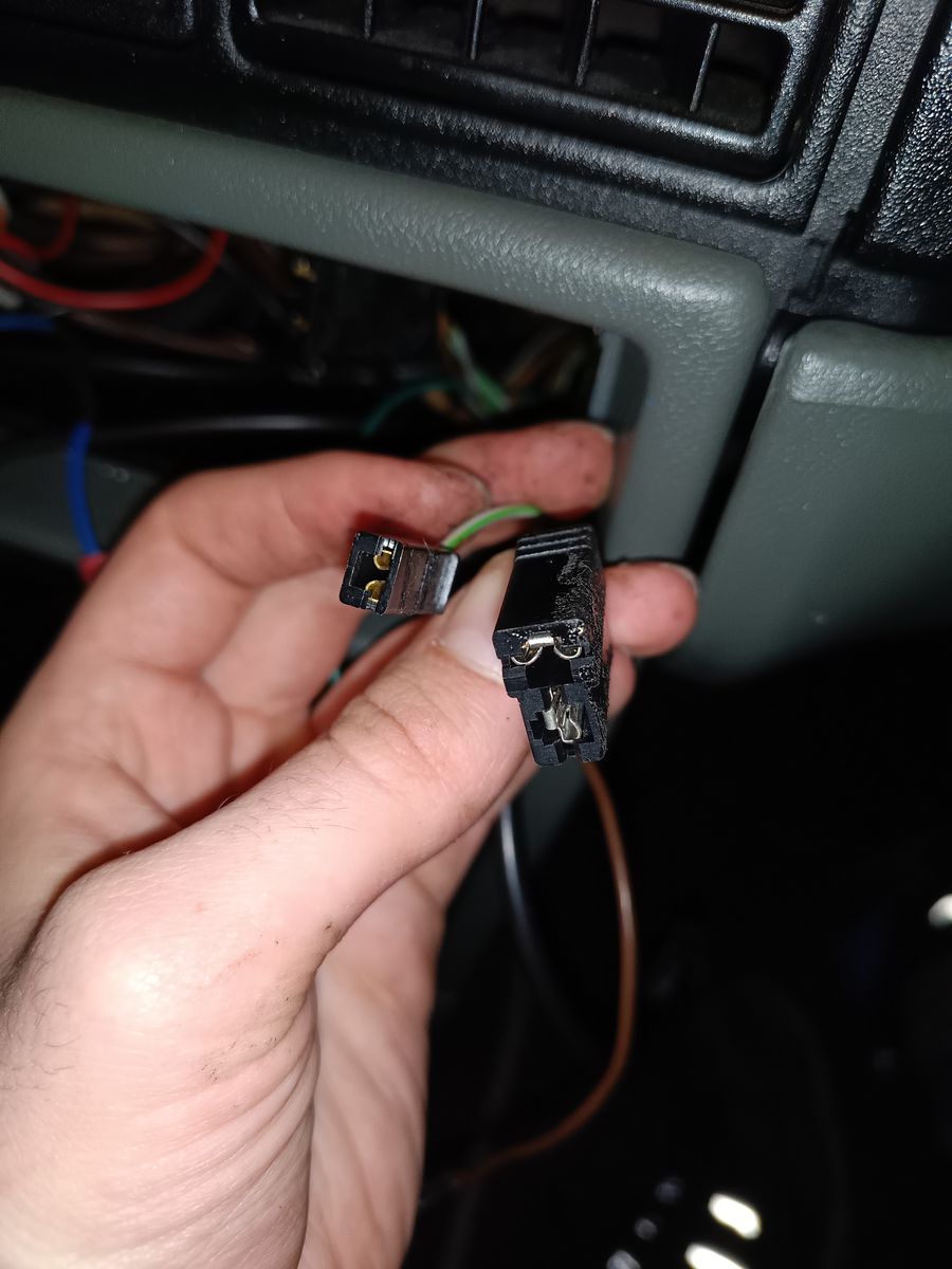

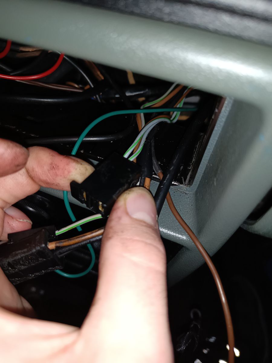

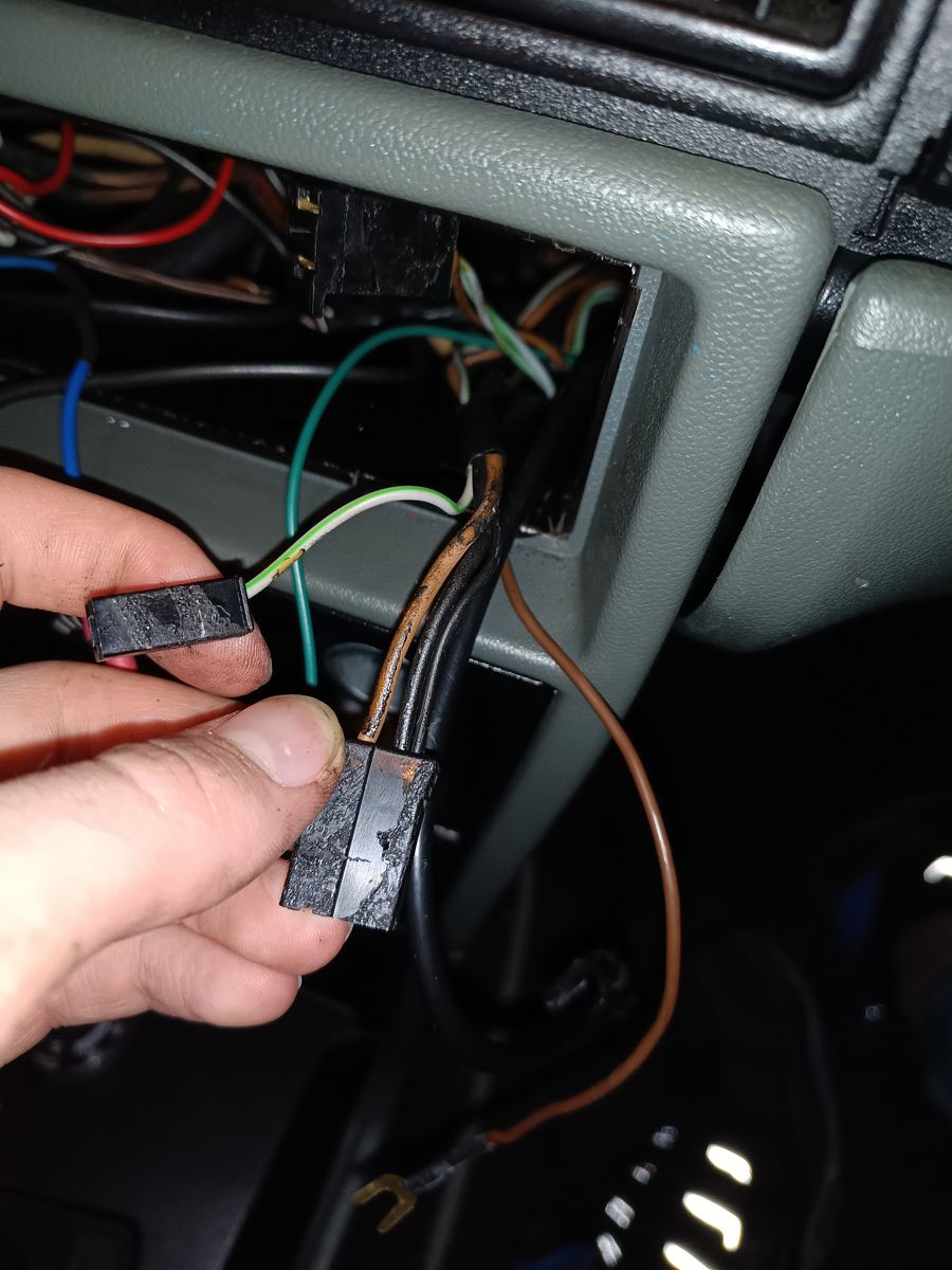

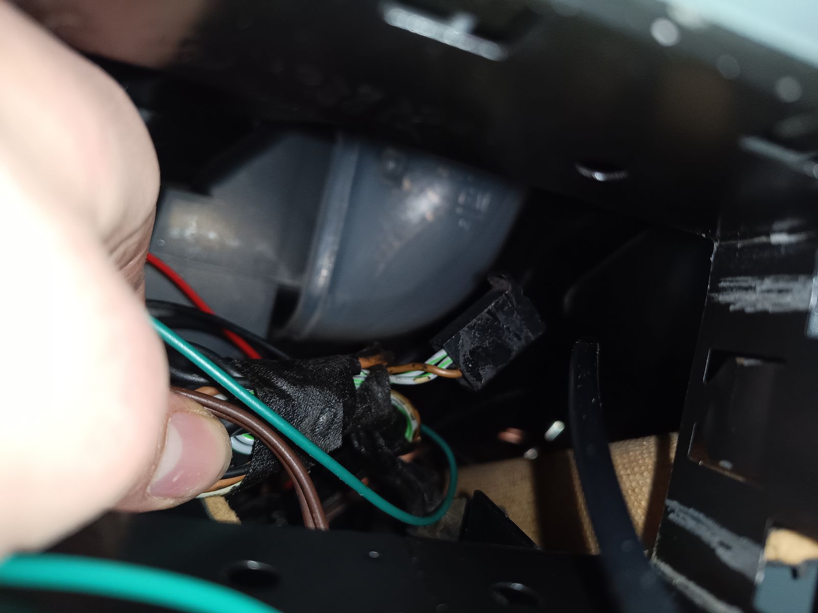

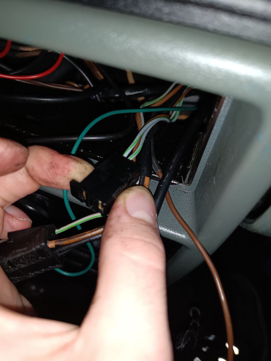

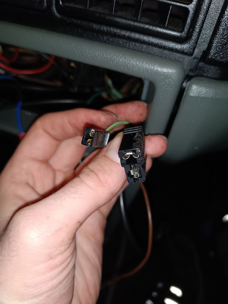

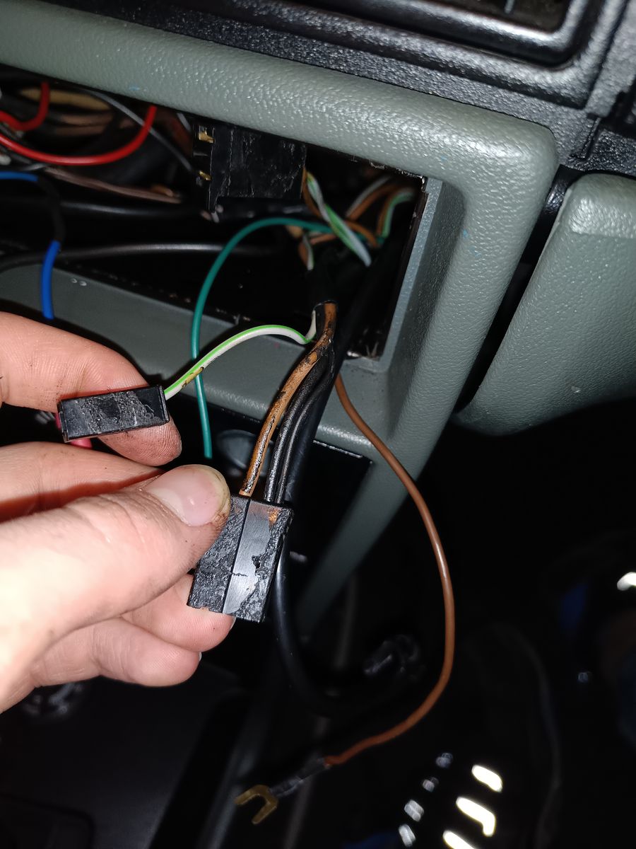

    Moin, ich hab eben beim Radio ausbauen einen mysteriösen Kabelbaum hinter dem Radio gefunden. Der ist auf jeden Fall original so verbaut. Er hat drei Stecker. Schaut mal auf dem beigefügten Bild. Weiß jemand wozu dieser ist?
    Die Kabel sind ja oft schön kurz da hinten. Aschenbecherbeleuchtung hing bei meinem auch lose rum. Ich habe dann eine ganze Zeit rumgetastet hinter der Verkleidung, bis ich für alle Beleuchtungen den Steckplatz identifiziert hatte.

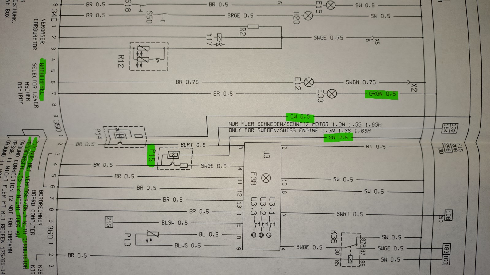

    Das sieht mir in dem Bereich sehr stark nach dem Stecker für die analoge Borduhr aus
