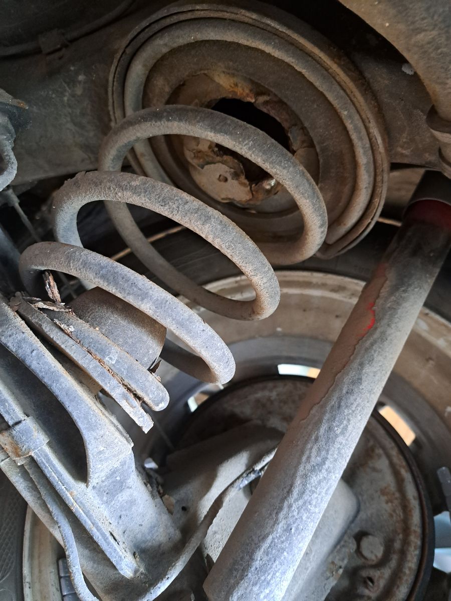

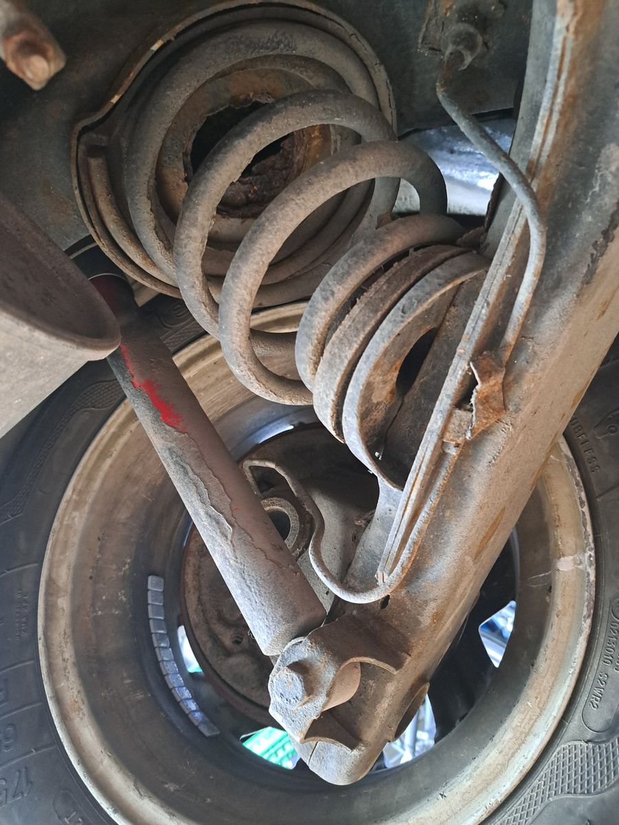

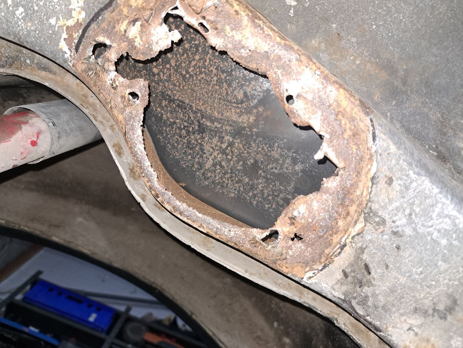

    Für die Vorbereitung TÜV habe ich den Karren dann mal aufgebockt, da ich die Handbremse einstellen und mal den Auspuff inspizieren wollte.

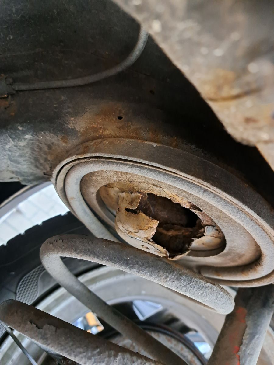

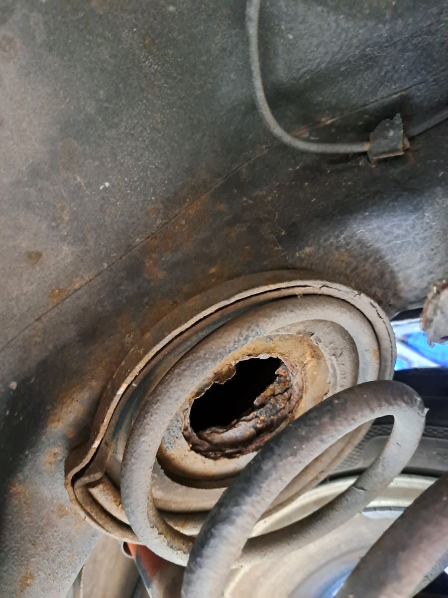

    Da fällt mir was ins Auge.. Die oberen Federteller hinten auf beiden Seiten wiesen sichtbaren Rost auf, ein winziges Loch. Ihr wisst ja wie so was endet...

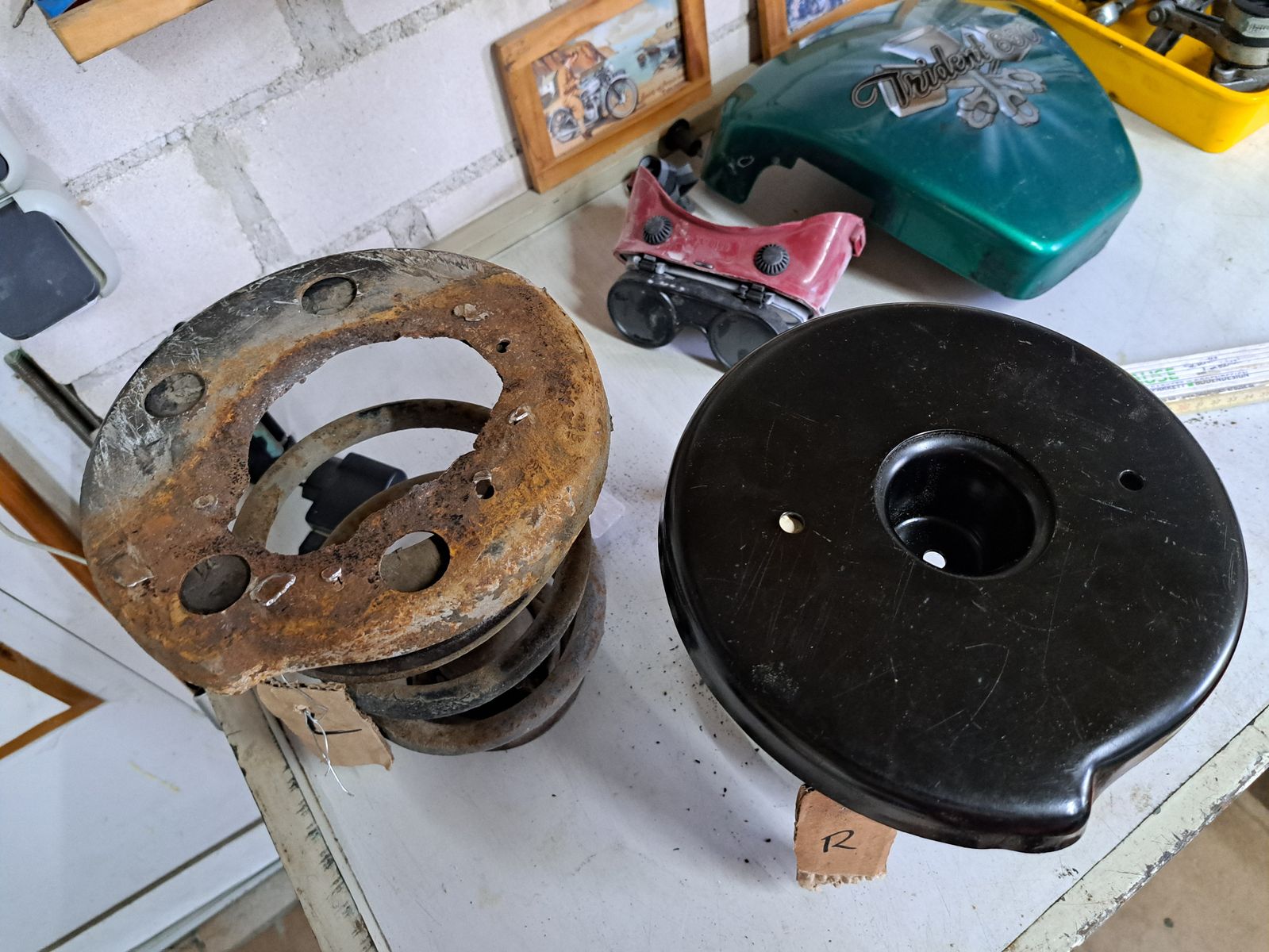

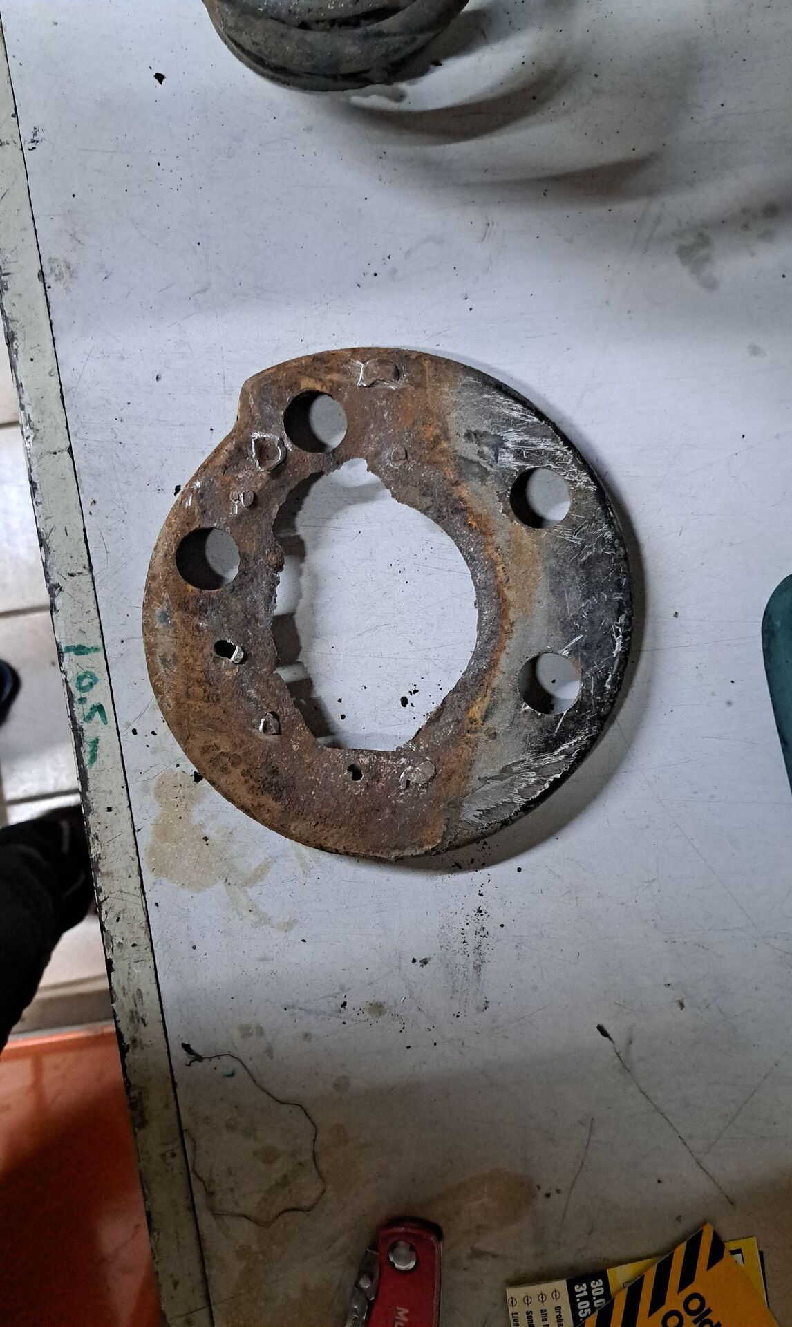

    Na jedenfalls hab ich das jetzt erstmal MIT DEN FINGERN freigeprokelt und das Ergebnis seht ihr auf den Fotos.
    Ich werde also die Achse mal runter nehmen und den hinteren Träger wieder aufbauen.
    Rundherum sieht es tragfähig aus, genaueres werde ich dann sehen wenn ich die Reste des Federtellers weggenommen habe.
    Willkommen in der Realität 8o Ich suche jetzt erst mal die Federteller als Ersatzteil...

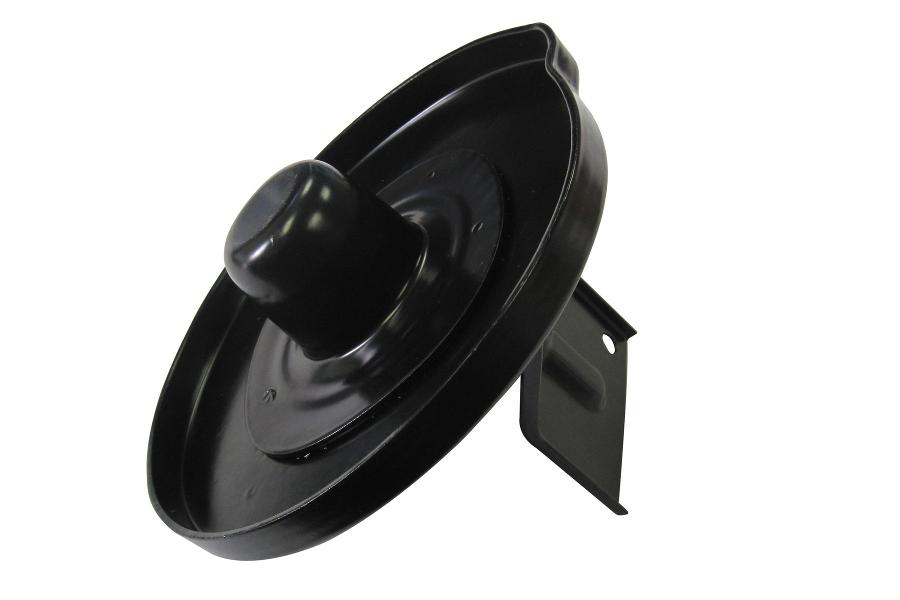

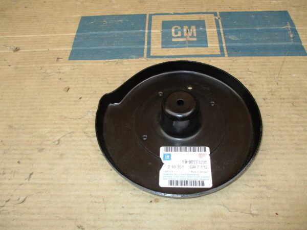

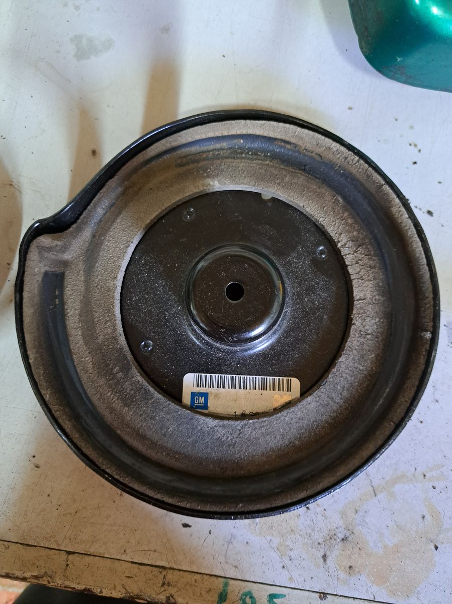

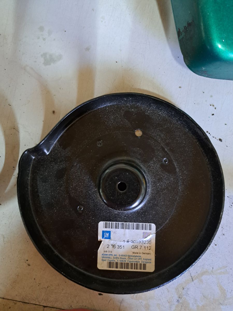

    Gefunden hab ich den hier vom Kadett E und Astra F
    Zumindest sieht es auf den ersten Blick aus wie das verbaute Teil, welches ja nicht mehr ganz vollständig ist ;)
    Könnte das passen bzw passend gemacht werden?
    Die beiden Längsträger kann ich einfach wieder zurecht schweißen, aber wie sieht es mit dem Ansetzen des Federtellers aus? :/

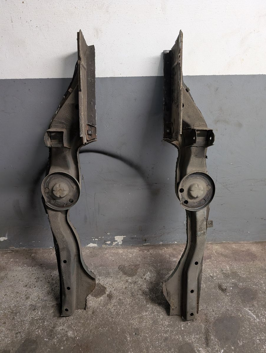

    Habe den ganzen Längsträger da mit dem Teller vom Kadett D 4 Türer
    Kannst das aber auch so bei flicken so hat das der Vorbesitzer bei meinem gemacht die Federteller sind ziemlich abenteuerlich geschweißt aber es hält fragt sich nur wie lange und Optisch ist es auch kein hingucker auch wenn das ganze mit Silikon aufgehübscht wurde 😅
    Ja OK, aber wegen der kleinen Schadstelle würde ich nicht den ganzen Längsträger tauschen wollen.
    Gerade mit gebrauchtem Blechkram auch nicht immer ein Spaß...
    Und ich werde mir Mühe geben, nicht "abenteuerlich" zu schweißen ;)

    Die auf dem Bild sind die passend und hast du seitlich dieses Blech dran ?
    Ich kann nur vom Kadett E sprechen, da habe ich das schon 2x gemacht.
    Die Teller waren beim Kadett E und Astra F ohne dieses abgewinkelte Blech. Dies war glaube ich für die Kombi-Varianten, vielleicht nochmal nach schauen bevor du was kaufst.
    Vielleicht sind die beim D wieder anders.
    PS: Ich hatte meine bei Leidinger gekauft gehabt. Der ist im Internet Auktionshaus und hat viele Opel-Teile. Hatte die vom Astra F genommen und im Kadett verbaut da die Maße gleich waren aber um einiges günstiger waren.
    Kannst ja mal dort anfragen.
    Wer nicht wagt, der nicht gewinnt.
    Einmal editiert, zuletzt von Andreas ()

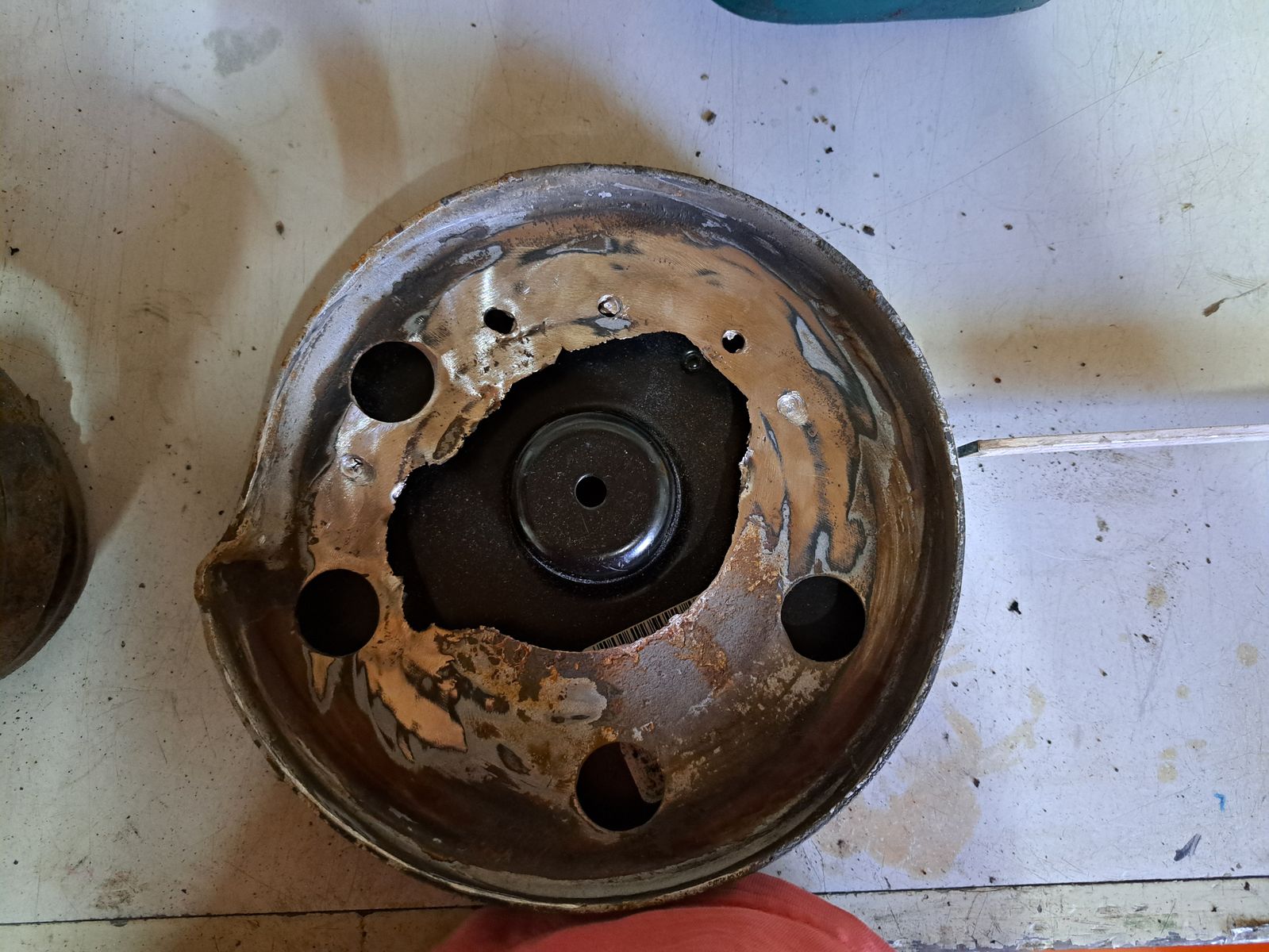

    Nimm die vom E und mache aus deinen alten und den neuen einen kleinen Mix.
    D.h. von den originalen nimmst du nur den äußeren Rand und schweißt dort in der Mitte den Höcker vom E ein.
    Vorteil ist, du kannst nachher alle möglichen Federn an der Hinterachse fahren.
    Egal ob Corsa A, B, Kadett E, Astra F, Vectra A...
    Beim D ist der Höcker vom Durchmesser größer als bei den anderen Opel.
    Der D braucht diesen aber nicht, da die Federn konisch sind und die oberen Windungen am äußeren Rand zentriert / gehalten werden.
    Hab ich bei mir auch so gemacht.

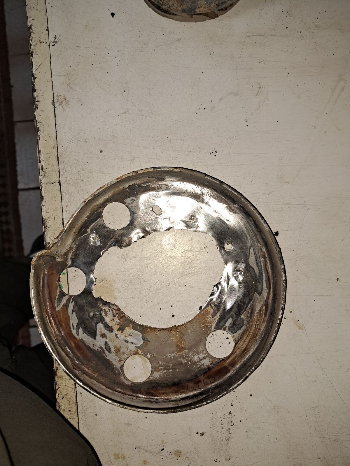

    Ihr habt mich vermutlich nicht richtig verstanden, wie ich das meinte.
    Hier seht ihr meine "modifizierten" Federteller:
    LEbQRELTeRn--7xLNE41a_qFCmGZsBzdtlj81GHzliJq3isNe6UuKzblhaFIXrDbuca_Dj9ckCZVhONzuuUT3bS8mFGCxQlm6Mw1vKns487Rt4guDL1M-R8cEzOPNnMpdCzuDMs9eqZF9jn9yififCSuJbwisDnG7Aca9uyQsPMe2QSijNQ9hbhNXU0fUJQ0xtYx5A0uY0MVp4GtqsKGMQxXHHcxUSYe8V3c0IYUX54Y2s_MzAUQJ4KV4HzPS04yO7Hv2G5Y3ZcNJvxwAcu5vx1zG5kfLxW3BmwFz3ayWlc898Ajbhk8yhzNSDe6zrUES-qTvmx-CWSlJyUXDzqZiNamRUkpzGX_T0BjCSxGIviaf0pGYsHPtrTbvRh5kYZdSMSgxNLdxLNez1SYmZGgyfagqhg1__VWM10slsLYhwVlSNlN_s0R59jU1vzxmrd__pmFmYpKCu5EqwC9NGAdDPcHipQp76W7SnmO-hAYXofr1jmK09Gsdf4meNn-pILfdVwraVTbmKLoAIB3jJA51rlgUdcKs479Z5x6MODnPh4dSqkh7lCPXFVeSpynQ9z0nlK3Cn1xu9GPuwDrFOIDuvISvHPSwTrpaYK5HyfTpH7DVo1A7IxvwHcoxSI66BEABVgUNmJTcLpUKtVfezcMiNH-YkP-3muXzKRS-yDIRHDftLkkSgmmOGKgexamaeMC0k5IsNHvJkIzCjbM7Eb3j6fOJa45Y8vNA94HbDbY8xBgTV0G=w1294-h970-no
    Ihr bohrt die originalen Teller aus. Das sind nur ein paar Schweißpunkte.
    Dann schneidet ihr den mittleren Höcker aus. Das ist in der Regel der rostige Teil.
    Dann schweißt ihr an der Stelle den kleineren Höcker vom Federteller vom z.B. Kadett E ein.
    Und zum Schluss wieder am Längsträger festpunkten.
    Und schon kanns weiter gehen.
