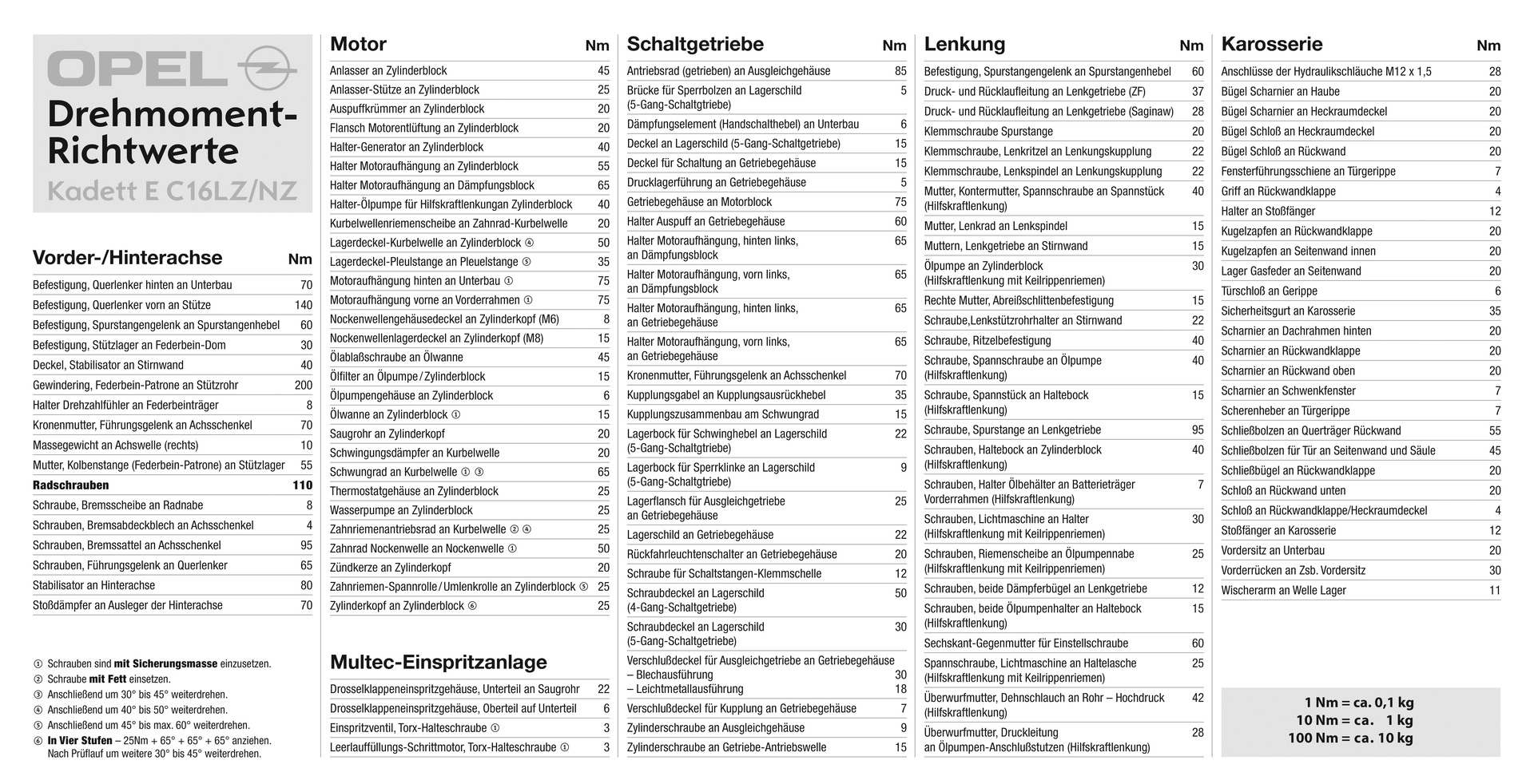

#2 vor einiger Zeit habe ich eine Liste erstellt mit den wichtigsten Drehmomentangaben. Für Deinen 1.3 S kannst Du diese Werte anwenden.

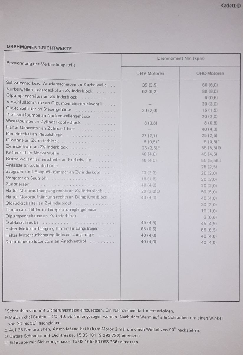

#4 Hallo Ihr beiden,
Eure Angaben sind für den 13S Smallblock im Kadett D leider nicht korrekt.
Laut Werkstatthandbuch sind die nachfolgenden Werte für den Anzug der Zylinderkopfschrauben zu verwenden.
Hintergrund; die Anzugsmomente hängen mit den Materialien der verwendeten Zylinderkopfdichtungen zusammen. Eventuell kann das beim Verbau einer Kadett E Zylinderkopfdichtung anders aussehen, aber hierüber ist mir nichts bekannt.
Die 25 Nm Voranzugsmoment, mit zweimaligen Nachziehen, kenne ich nur von den Opel OHV Motoren.
Smallblock Zylinderkopf an Motorblock = 55 Nm
Der Anzug hat in drei Schritten zu erfolgen, 20 Nm, 40 Nm, 55 Nm und dann nochmals nach dem Warmfahren um 30° bis 50° nachziehen. Wir haben immer den Mittelwert von 40° genommen.
Auszug aus dem Opel Werkstatthandbuch
