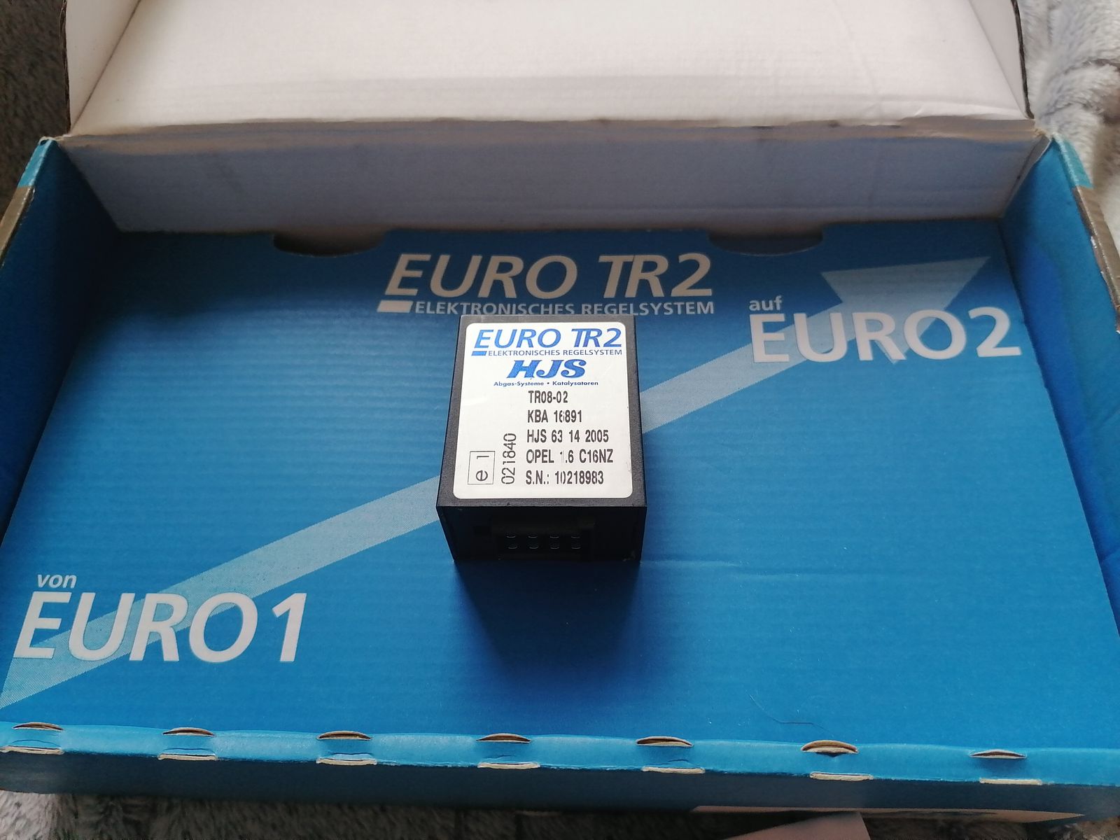

    Hallo, hier sind die Bilder.
    Produkt Nr. Ist wohl 63 14 2005  DreamOpel . Wie ich gerade gesehen habe, ist das für automatik Getriebe.
    Was ist denn aber der Unterschied.
    Sonst sehe ich aber nirgenwo für Modelle ohne Katalysator.

    Ganz ehrlich!? Ob da einer wirklich drauf achtet? Ich meine aber, dass die für Opel-Multec-Fahrzeuge sowohl für Automatik, als Schalter waren.
    Das Wichtigste war aber im Gesamten, dass auch der Steueränderungsantrag (Durchachlagsblatt in weiß/blau/gelb) dabei ist. Sonst ist das Set nämlich hinfällig und den Änderungsantrag bekommt man auch nicht separat.
    @Gabriel: Das Teilegutachten besagt ja, welche Norm eingetragen werden muss. Und da kommt es halt auf den Hersteller an und nur dessen erwirkte Abgasnorm.
