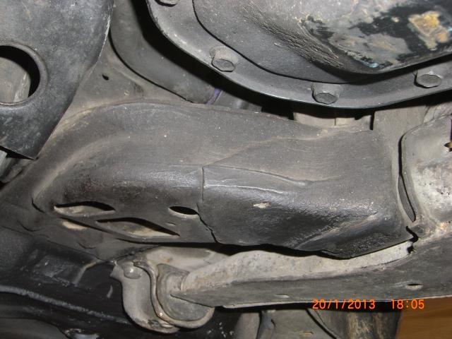

    Stop, bitte wo genau ist den jetzt dieses Blech in der Nähe des Längsträgers, welches zusätzlich dran sein soll ?!
    Sieht man das auf einem der hier gezeigten Bilder ?! Ich habe schon ganz genau hingeguckt, kann da aber nichts sehen.

    Also den einzigen Unterschied den ich sehe ist dieses "Überwurf" Blech an der Stütze unten. Zur Anbindung am Längsträger sehe ich auch nichts ?!
