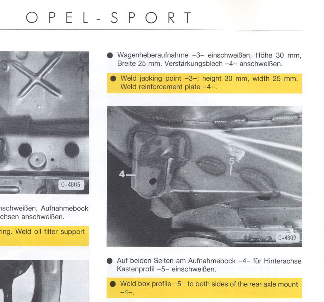

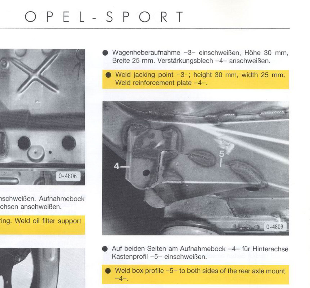

    Der Schwachpunkt mit der HA ist nicht die Lager, sondern die Aufnahme am Karosse. Da sind im Gruppe A Handbuch Verstärkungen beschrieben die wirklich Sinn haben.

    Ja genau so, in Südamerika sind die Kadett Karossen bereits da verstärkt, nicht ganz nach vorne, aber die Stützen sind sicher viel tiefer ausgeführt.
    Hier mit die roten Pfeile bezeichnet:

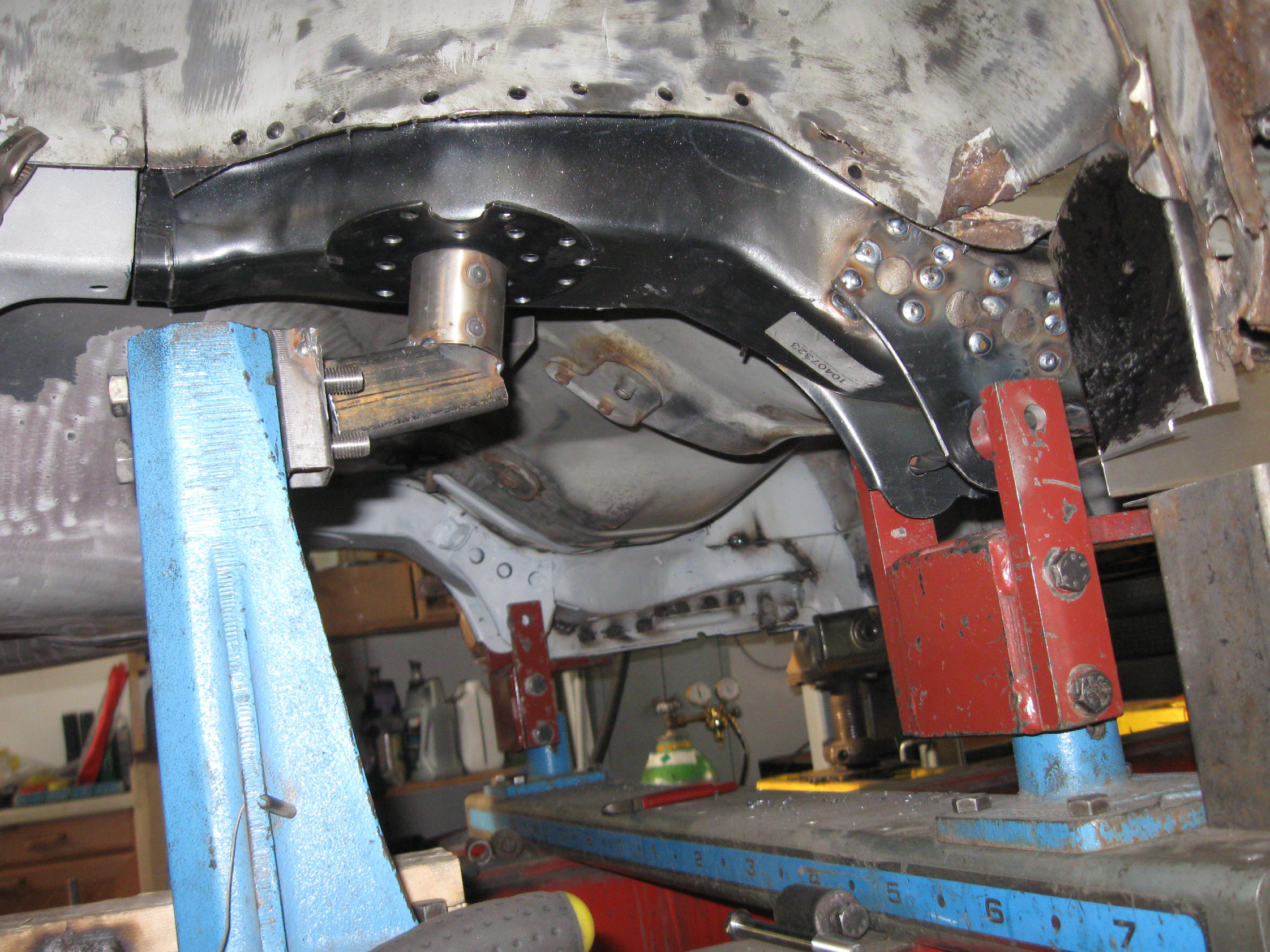

    Bei mir sieht es so aus:
    Und vorher war bei mir auch PU dran, aber noch immer schleifte die Reifen in die Radkasten in Kurven mit viel Gewicht an Bord, nach diesen Verstärkungen schleifte gar nichts mehr und ist alles viel stabiler.
