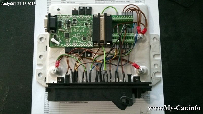

Hier eines Schaltplan (aber noch nicht ganz richtig!)

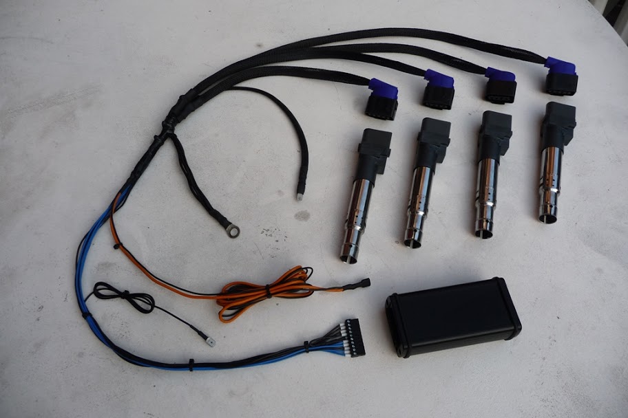

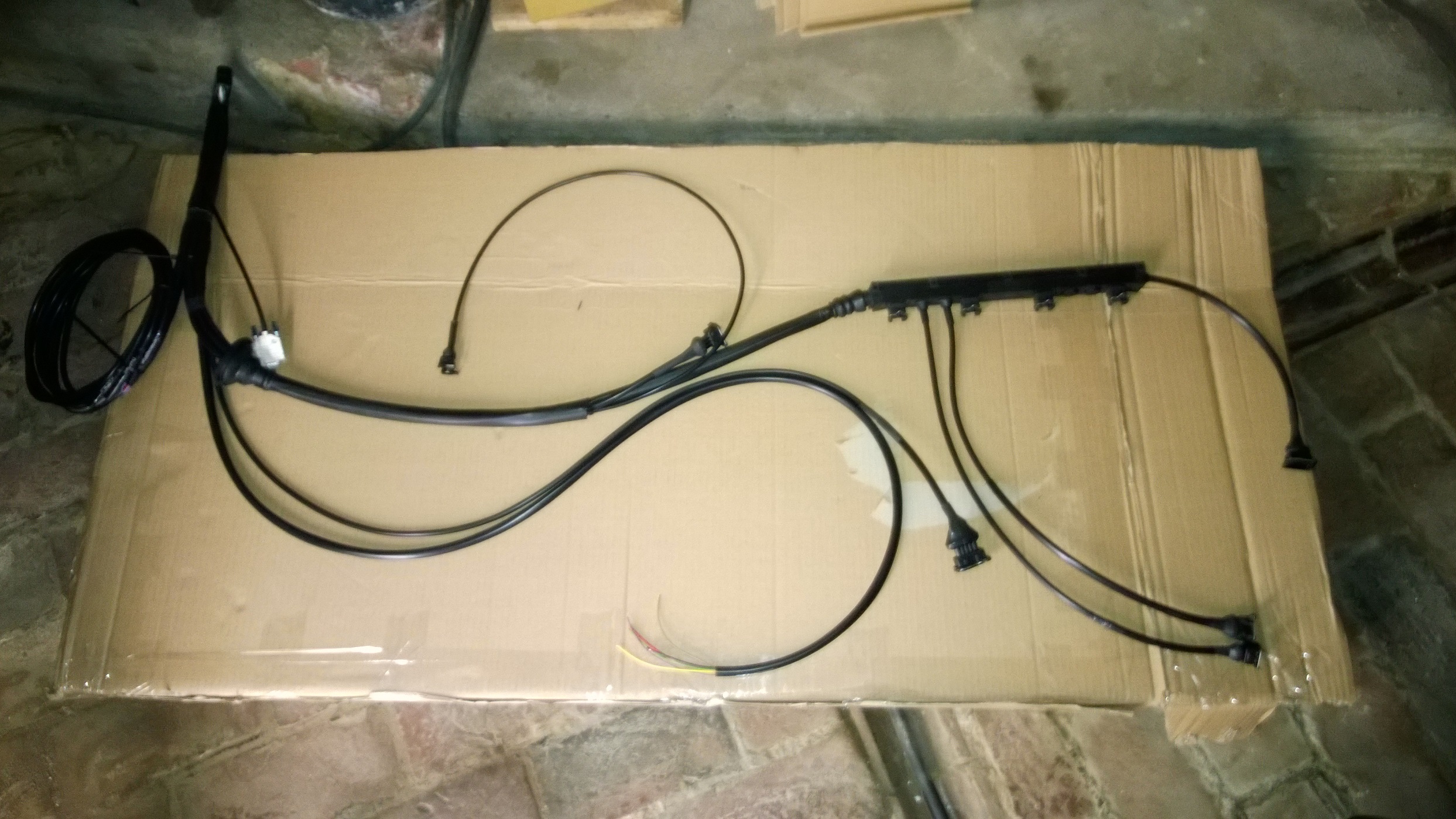

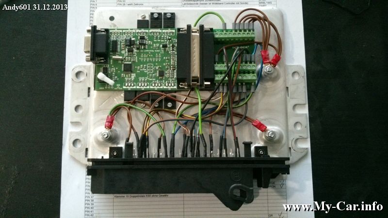

Und hier eine Testversion welche nur zeigt wie es funktioniert:

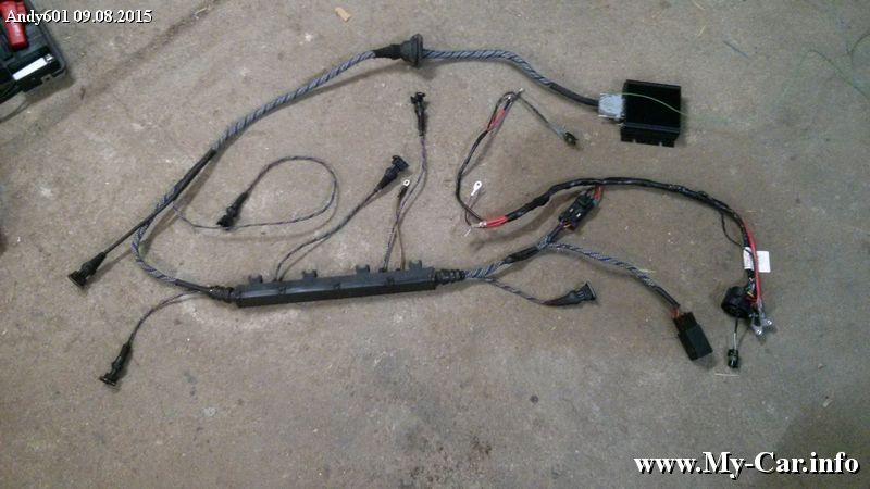

Hier zu sehen das es mit der Verteiler gewählt werden kann und der blaue Draht ist der Pulsleitung, welche ein enziges Pulssignal akzeptiert und dann jede Zündspule ansteuert, aber die Zündspulen sind nur teilweise aktiviert vom Verteiler.
Diesen COP Zündspule geben fast doppelte Hochspanning, jedoch kaum RFI, und mit dieses Plan geht der Puls vom Motorsteuergerät 100% direkt nach diesen individuellen Zündspulen! ![]()
