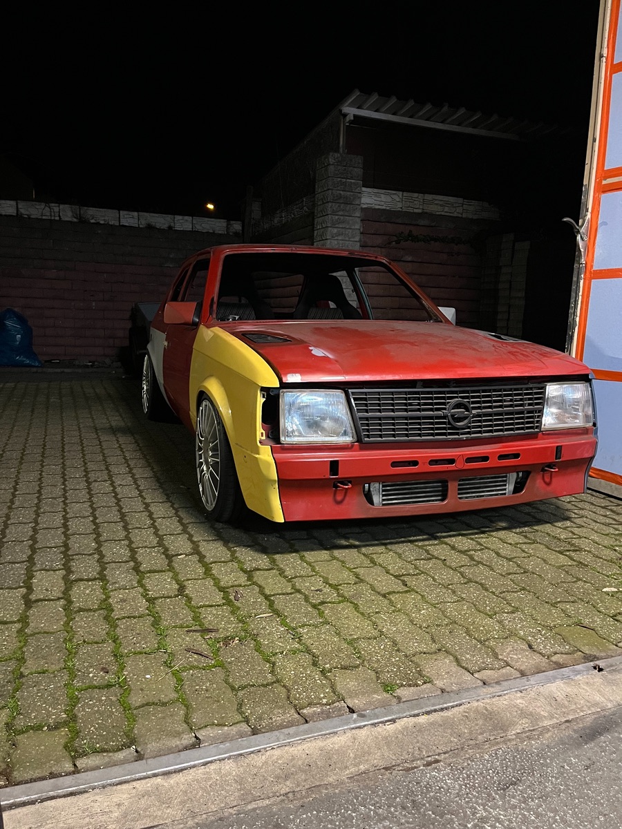

			#682 Habe zwischenzeitlich die Downpipe angepasst und verschweißt.
 Die gesamte Auspuffanlage wird so tüvkomform gebaut wie nur möglich. Nach der Abnahme werde ich mir eine Komlettanlage bauen.
 Musste die Downpipe leicht verändern. Das Flexrohr war sowieso beschädigt.So sieht es einbaut aus Die letze Komponente die irgendwo untergebracht werden musste war das ZV Steuergerät.

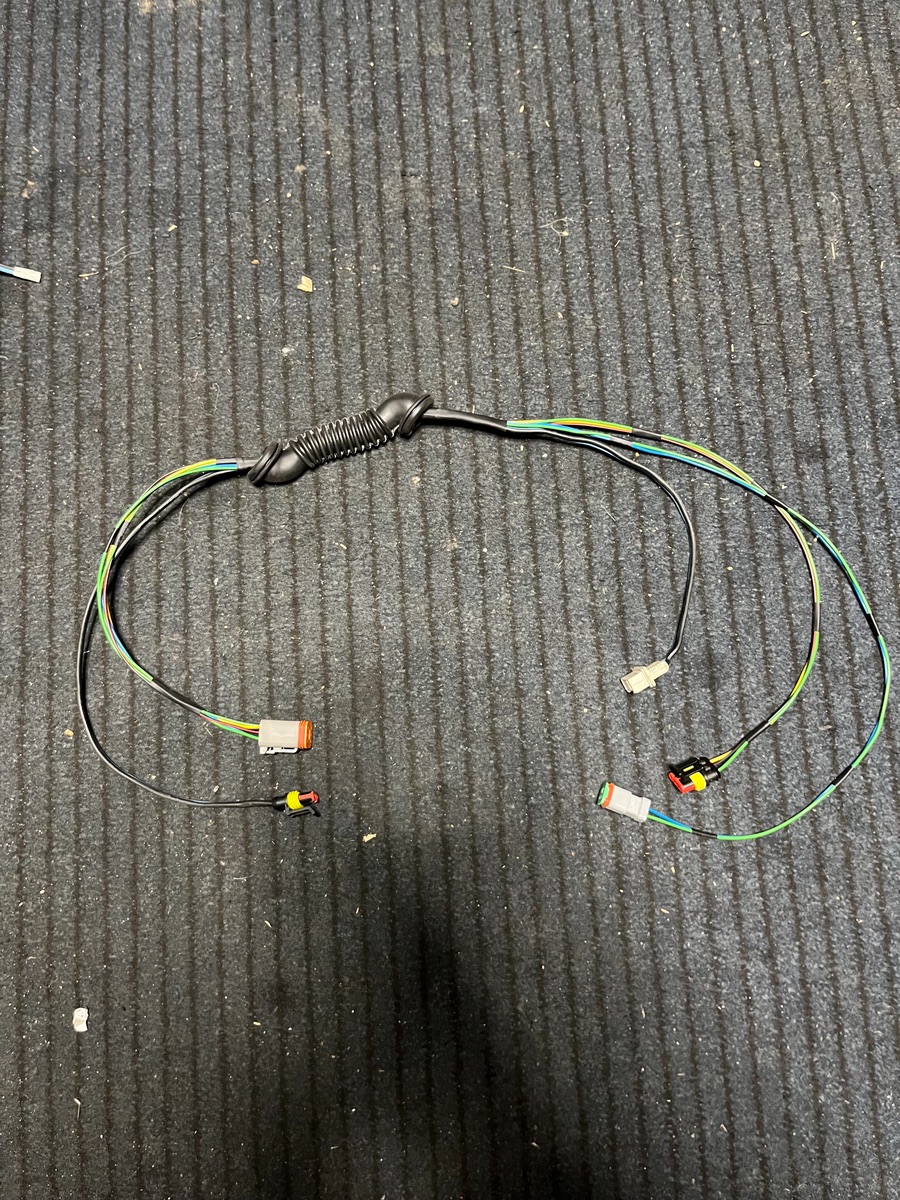

 Der Halter besteht aus zwei teilen. Die untere aufnahme und die obere Befestigungslasche.Die komplette Elektrik ist soweit durch. Habe die Türkabelbäume fertig gemacht. Diese geht durch eine Gummitülle in den Innenraum. funktioniert soweit alles. Habe es an die Schalter in der Mittelkonsole angeschlossen.

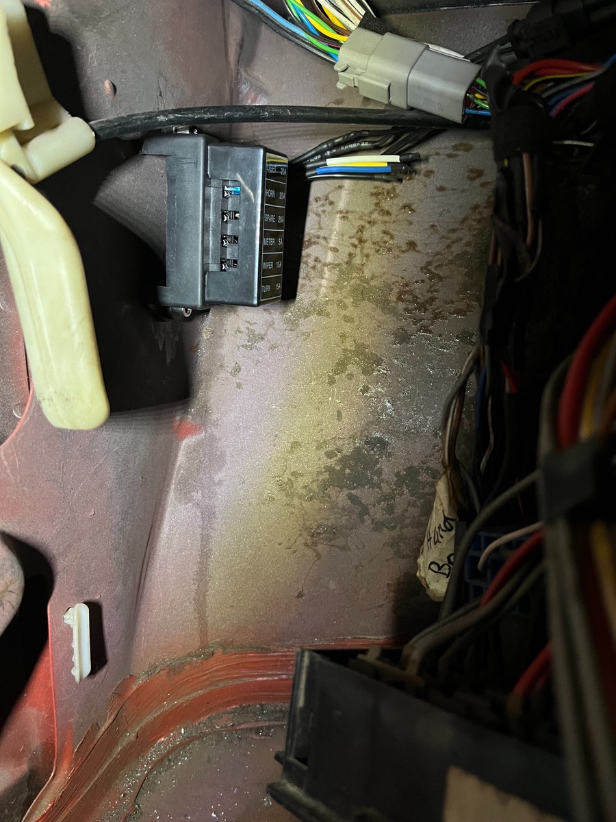

 Es musste noch ein Zusätzlicher Sicherungskasten her für Klemme 15 also Zündungsplus.

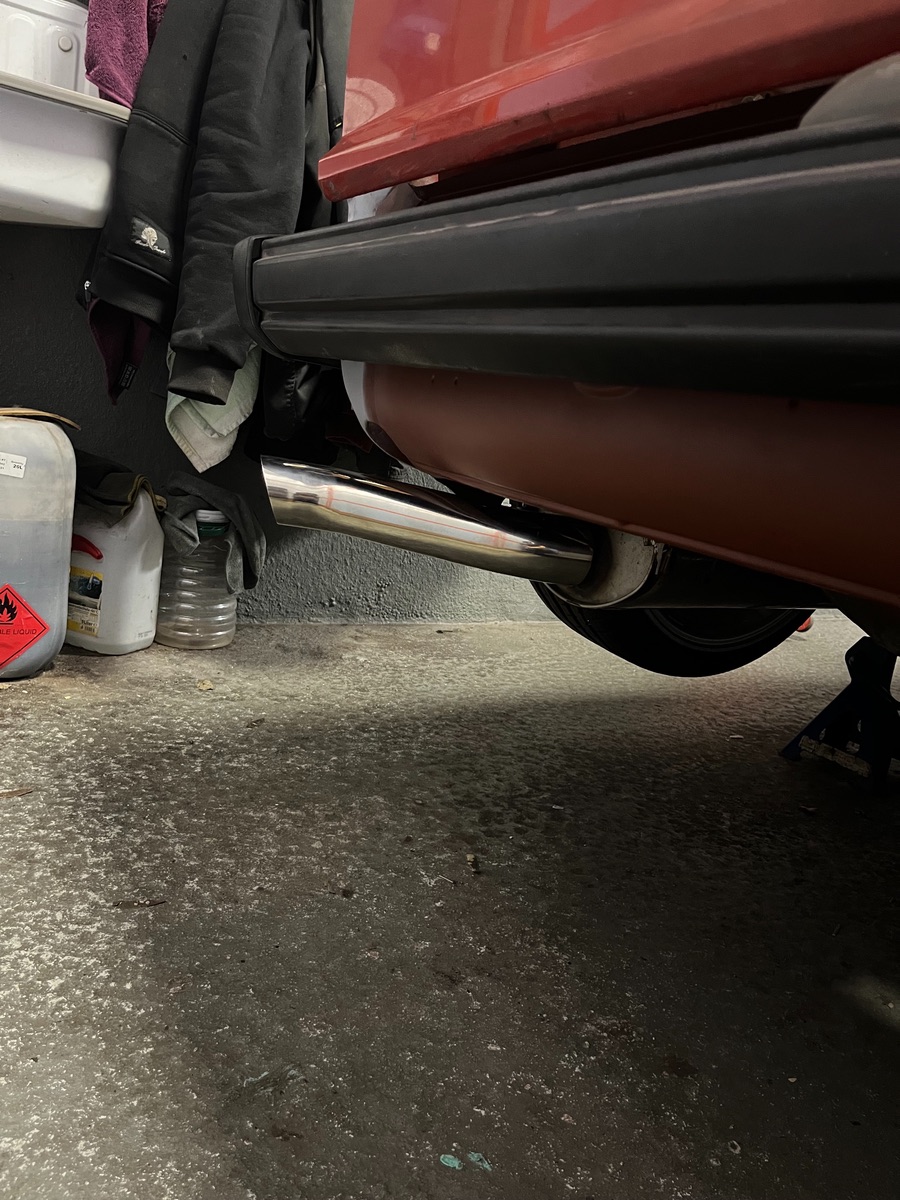

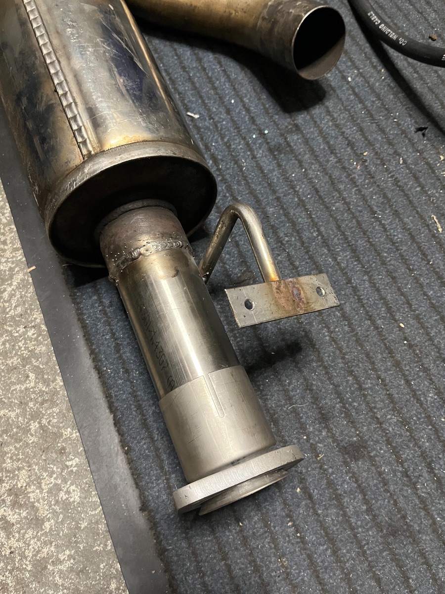

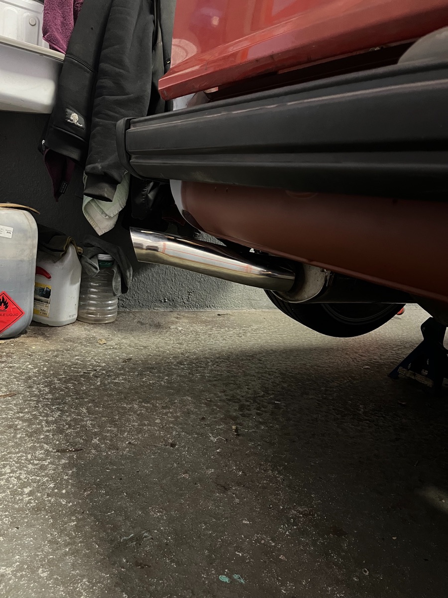

			#683 Dann habe ich mich endlich an die Auspuffanlage gemacht.
 Hatte eine gebrauchte von supersport besorgt. Soll eigentlich nur für den Tüv sein.

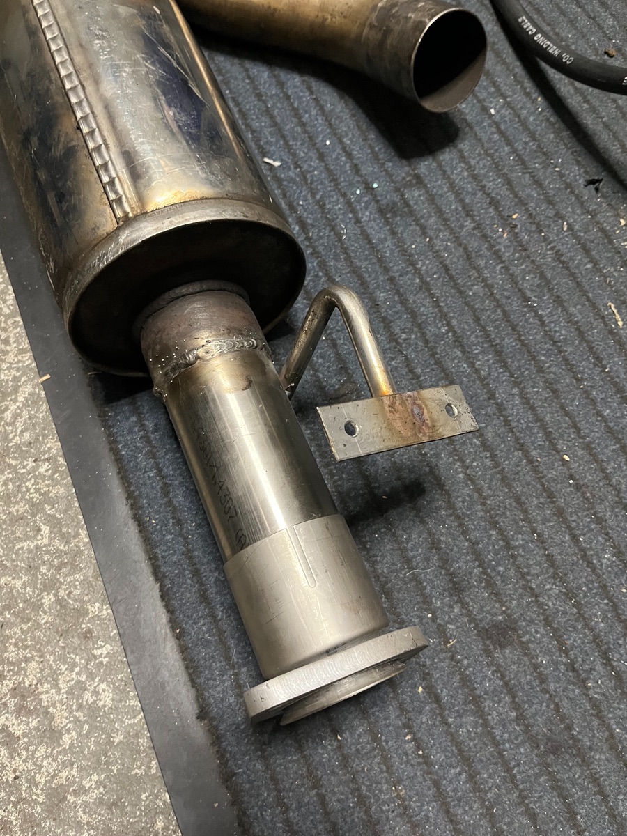

 Da es recht en unter dem D Kadett ist habe ich PU halter verwendet.
 Musste erst ein paar Halter an die Auspuffanlage schweißen.
 Muss mir endlich mal ein Wig gerät kaufen. Auch wenn es mit MIG einigermaßen gut geht. Besser geht immer.

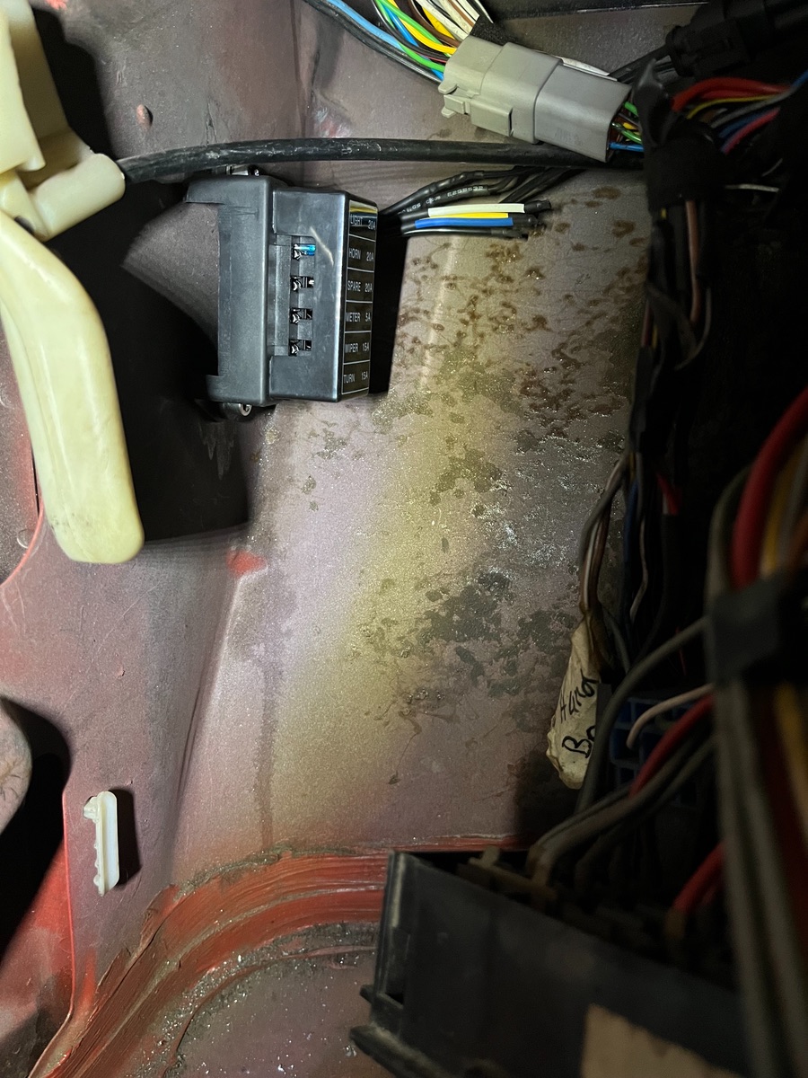

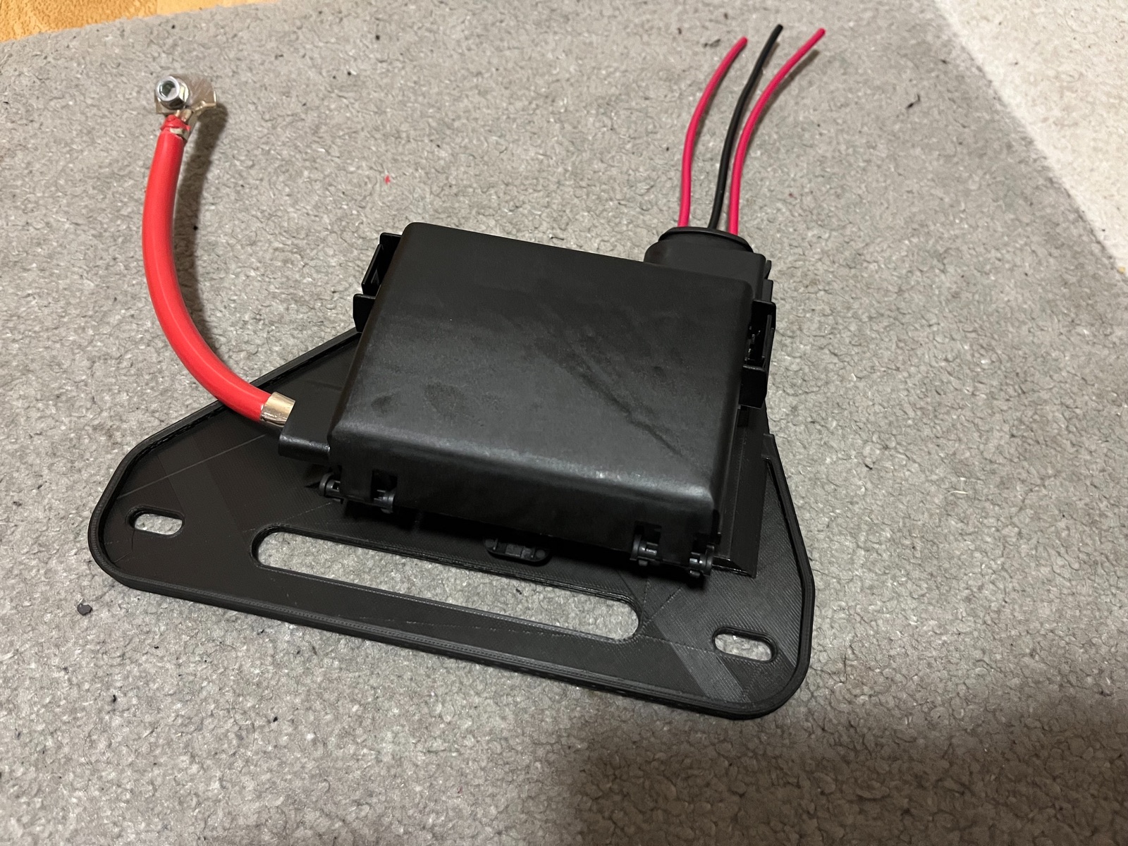

 Mittelschalldämpfer Halter:Endschalldämpfer Halter: Habe mir dann noch ein 60er S-Rohr besorgt als Endrohr. habe mich mal an den Rechner gesetzt und eine Halterung für meinen Zusätzlichen Sicherungskasten konstruiert.
 Diesen habe ich im Beifahrersußraum an den Wärmetauscherkasten gebaut. Bilder habe ich keine Gefunden oder keine gemacht, weil es für meinen Geschmack zu sehr gepfuscht aussah.
 Ich hatte vorher schon den selben drin drin.
 So sah der alte aus von hinten aus. Jugendsünden.Nach paar mal hin und her messen kam das dabei raus. Habe es schön stabil konstruiert. Plastik wiegt ja nichts.
 So sah es dann fertig gedruckt aus. Oben der neue Sicherungskasten. Mit 3 zusätzlichen Sicherungen, dier ich auch brauche.Der Sicherungskasten wird von Oben reingeschoben.
 Sicherungskasten auf dem Halter :Wie schon erwähnt wird der Sicherungskasten mit den Nasen einfach hineingeschoben. Sitzt schön stramm drin. Auf anhieb gut geklappt. Da freut man sich. Hier zum vergleich links die alte Konstruktion und rechts die neue Hier mal wie es montiert aussieht
