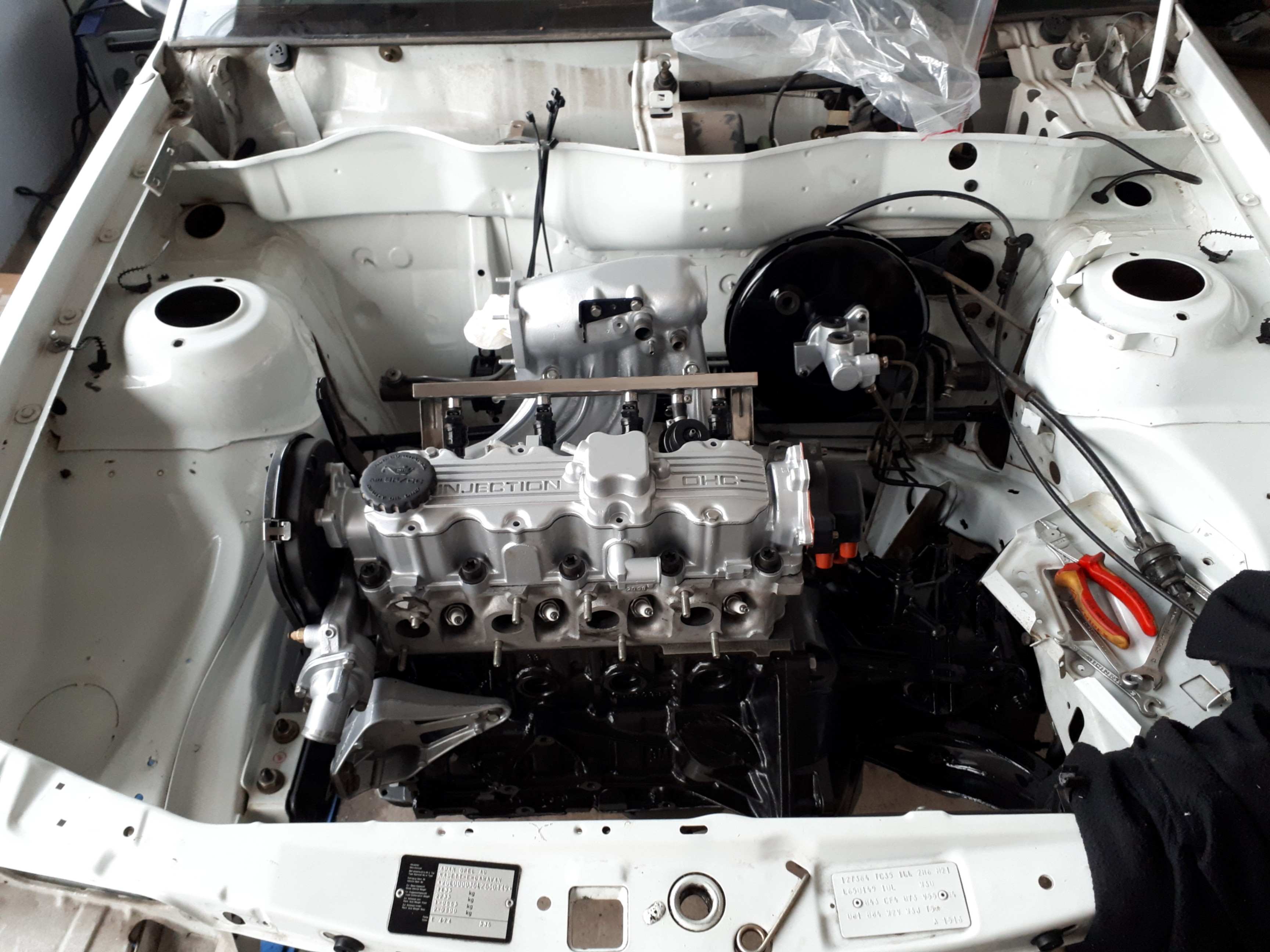

#20 Ja genau loki, an der beifahrer seite ist er etwas weiter vorn.Ich tippe mal rein Optisch in etwa ein cm.
Beim Schlachter damals ist mir nichts aufgefallen das er schief drin hängen würde.Letztens erst wo ich davor gestanden bin nach dem einbau.Lager hätten aber rein Optisch identisch ausgeschaut.Wenn dann dürfte nur minimal was anders sein das es sich auf die ganze länge bemerkbar macht.
