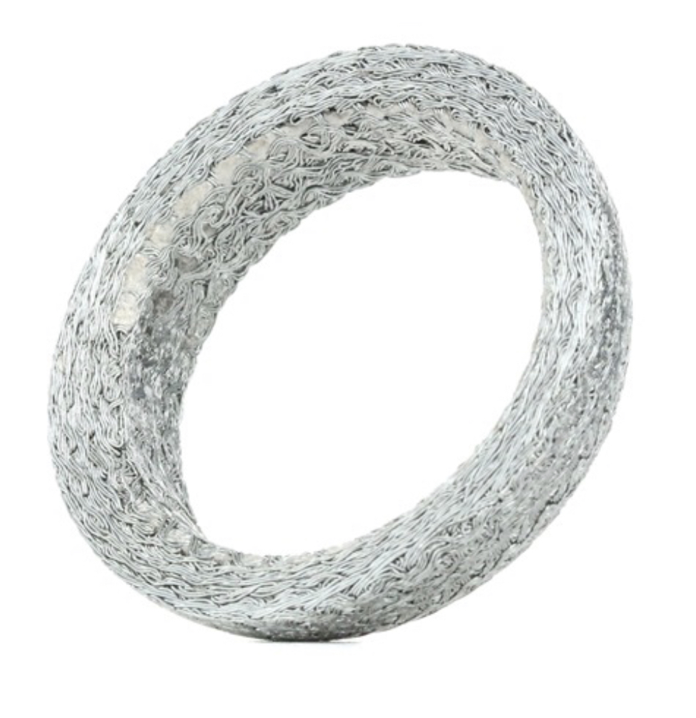

#54 soweit ich weiß, gibt es unterschiedliche Dichtungsringe. Ich nehme immer die mit dem Stahlgewebe, diese sind elastischer.
#55 soweit ich weiß, gibt es unterschiedliche Dichtungsringe. Ich nehme immer die mit dem Stahlgewebe, diese sind elastischer.

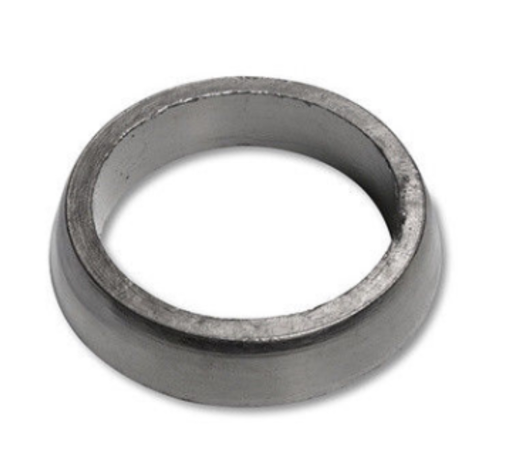

Ganz genau, die festen haben auch gerne das Problem, das sie nicht richtig abdichten.

#57 Ganz genau, die festen haben auch gerne das Problem, das sie nicht richtig abdichten.

Mit meinem 1.6i Cabrio hab ich das Problem nicht, hatte aber, als ich vor inzwischen etwa 35.000Km die Kopfdichtung erneuert habe auch den Dichtring an der Krümmer Verbindung erneuert inklusive der Federn und Schrauben - War einer mit Gewebe aus der Bucht. Da Quietscht nix.
Ich denke das es da bei der Fertigung gewisse Toleranzen gibt, die das bewirken könnten bei dem Dichtring.
Von dem Festen würde ich aber die Finger lassen, da m.M. nach dieser sich nicht wirklich anpassen kann und dadurch zu Undichtigkeiten führen könnte - hier sind auch wieder die Toleranzen bei der Fertigung entscheidend - man könnte also auch damit Glück haben.
