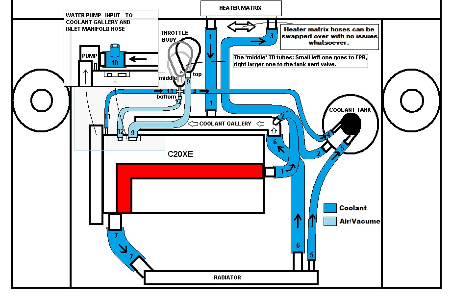

#24 Kuehlmittel-Temperaturanzeige im Armaturenbrett
Die Thermostate unserer Motoren (z.B. der C20XE) haben ja bekanntlich 2 Anschluesse, einmal der zweipolige der vom Motorsteuergeraet gebraucht wird, und dann noch der Temperatursensor mit dem altmodischen Kabelschuh drauf der zur Temperaturanzeige im Innenraum geht. Hier meine Frage dazu: Der Kabelschuh-Anschluss geht ja auch in den Kabelbaum des Motors, und ich habe in keinem der E-Plaene gefunden wie das Signal zur Anzeige in den Innenraum kommt. Braucht das Motorsteuergeraet dieses Signal auch, oder kann ich das Kabel vom Motorkabelbaum da weglassen und anstelle mein vorhandenes Kabel an die Anzeige draufmachen?
