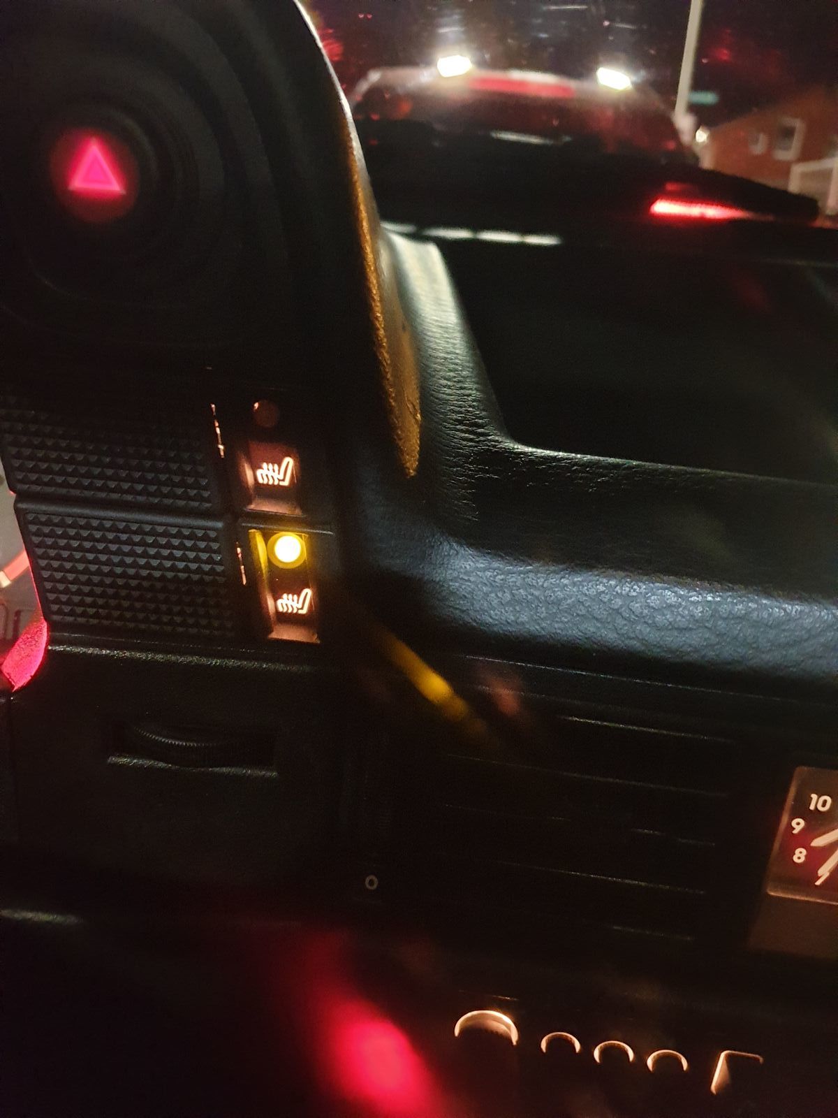

    Sitzheizung will ich irgendwann auch nachrüsten. Schalter hab ich und für die sind auch Kabel da. Beim Schalten leuchtet tatsächlich sogar die gelbe LED. Aber wie das ganze weiter geht, bzw wo das aufhört weiß ich nicht. Unterm Sitz hab ich bis jetzt keine Kabel gesehen, hatte auch den Teppich nie ganz raus. Warm werden tut auch leider nichts.
    Den Klima Schalter hab ich noch nie gesehen. Geil was die Export Modelle alles hatten. Motoren ohne Katalysator, Klima, Ausstellfenster am 3-Türer.. bin jedes Mal geflasht was man bei den Fahrzeugen noch neu entdecken kann

    Ich hatte damals auch die Sitzheizung an meinem 16V nachgerüstet. Kabel lagen alle da, es musste glaube ich nur noch ein Relais zusätzlich gesteckt werden - ist schon rund 25jahre her :/
    Nur war mir die Kadett Heizmatte absolut zu klein ... ich hab die vom Omega genommen. Somit wird der ganze Rücken warm und nicht nur die Nieren. Auch nicht nur der Popo, sondern auch noch die Oberschenkel ;)

    Die beiden 4 poligen Stecker auf Höhe des Warnblinkschalter sind für die Schalter der Sitzheizung. Oben Beifahrersitz, untere für Fahrersitz. War in meinem 88er 16V auch schon vorgelegt.
    In meinem "Frisco" ist alles ab Werk drin da die Erstbesitzerin es so bestellt hat, danke dafür.
