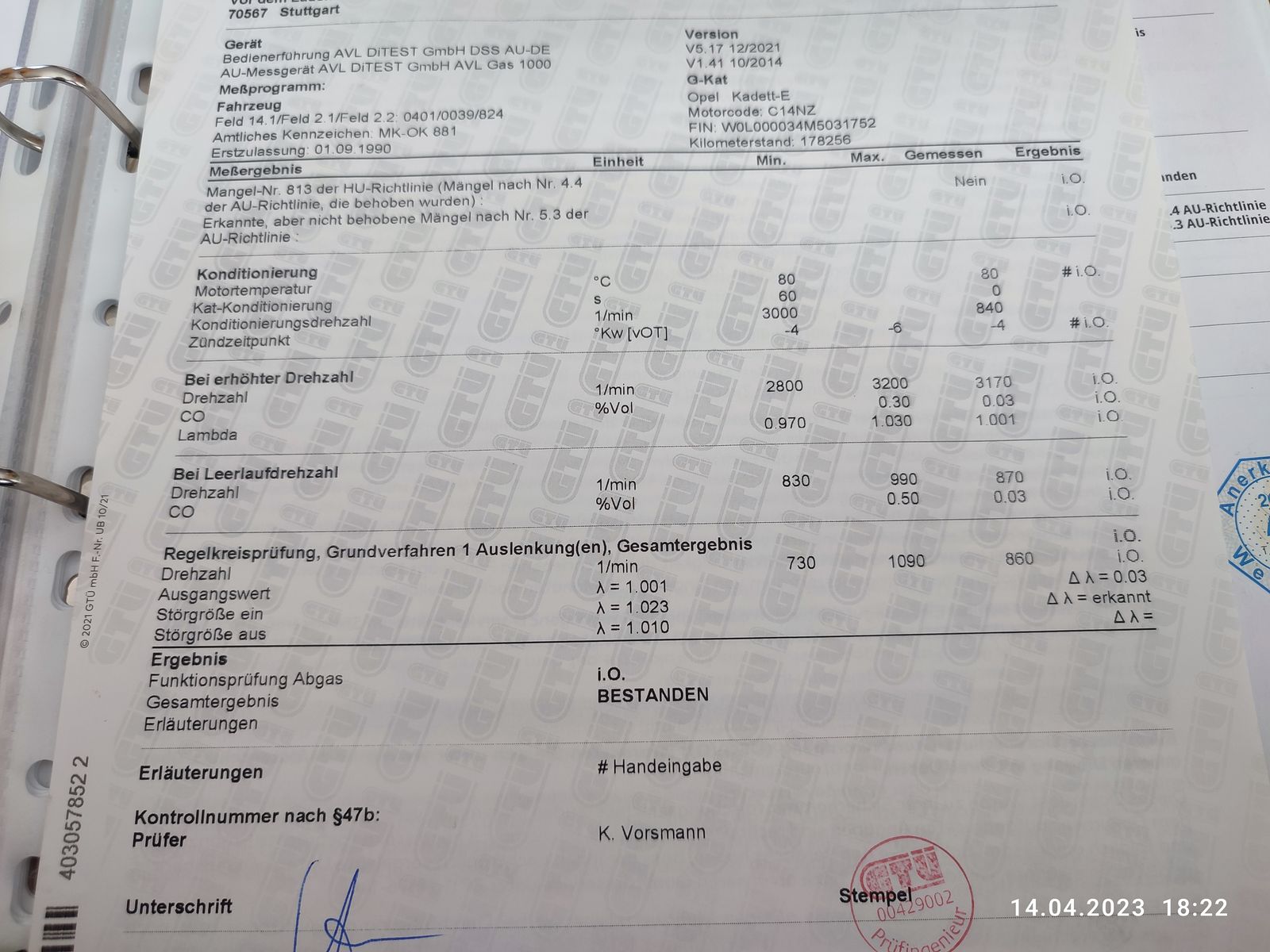

    Es war Mal wieder soweit und der Wagen musste einem sogenannten Dipl.-Ing. vorgeführt werden.
    Naja ich lasse euch erst selbst sehen und sage dann was dazu.
    Zuerst die erfreuliche Abgasuntersuchung:
    Und dann die ernüchternde Hauptuntersuchung:
    Und jetzt mein Senf dazu:
    Erstmal zur Abgasuntersuchung, an sich top werte, aber ist es normal, dass man den Motor knapp 20 Sekunden bei ca. 5000 Toren drehen lässt und dann 3x voll rein tritt und den Motor dabei für über seine Sekunde im Drehzahlbegrenzer hält? Ich hab gedacht der Katalysator kommt da gleich aus dem Endschalldämpfer geschossen..
