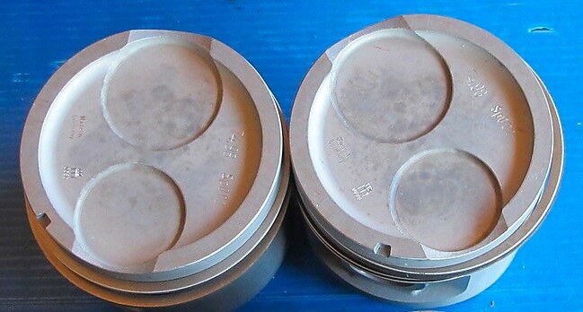

    Die Kröpfung der Kurbelwelle ist bei allen Serien OHC-Motoren mit 1,2 / 1,3 und 1,4 Litern Hubraum immer die Selbe, siehe den Daten zu den OPEL Nummern: 6 14 051, -067, -074, -092, -097. Dagegen variieren nockenwellenseitig die Steuerzeiten und Öffnungsphasen zwischen den einzelnen Vergaser- und Einspritzmotoren, was zusammen mit der Form der Kolben entweder zu Bewegungsüberschneidungen zwischen Kolben und Ventilen führen kann oder wie im Falle des 13N und 13S den Umstand des Freilaufes eröffnet.

    Ähm, 1.3er ein Freiläufer, bist du dir da sicher?

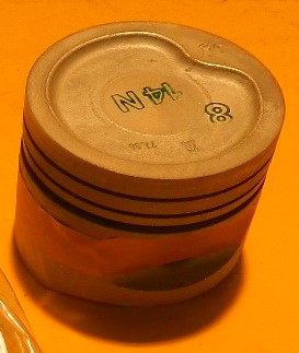

    japp, der 13S ganz sicher, schau Dir die Kolben an. Es gibt bei geöffneten Ventilen keine Überschneidungen mit dem Kolbenboden. Beim C14NZ sieht das wieder ganz anders aus, da schlagen die Ventile auf dem Kolbenboden auf.

    OKI, wieder was gelernt.
    War mir ziemlich sicher, das bei den OHC nur die 1.6 / 2.0 Freiläufer sind.
    Vielen Dank.

    Angenommen ich würde im C14NZ die 13S Kolben einbauen, sofern das überhaupt möglich ist. Könnte man auf diesem Wege den C14NZ zum Freiläufer transformieren?

    Kyle01: Sorry, aber das bringt dir gar nichts und heißt auch nicht, dass dein C14NZ dann ein Freiläufer ist. Das spielen auch noch ein paar andere Faktoren eine Rolle.
    @Meenzer: Freiläufer sind sogar noch mehr Motoren - C13N, C16LZ, C16NZ, E16NZ, C18NZ, C18NT, C18NE, C20NE - aber ich werde sicherlich noch einige vergessen haben.
    Beim C18NZ weiß ich es auf jeden Fall, da ist mir 2006 auf der Autobahn auch der Zahnriemen gerissen und der Motor hat es überlebt.
