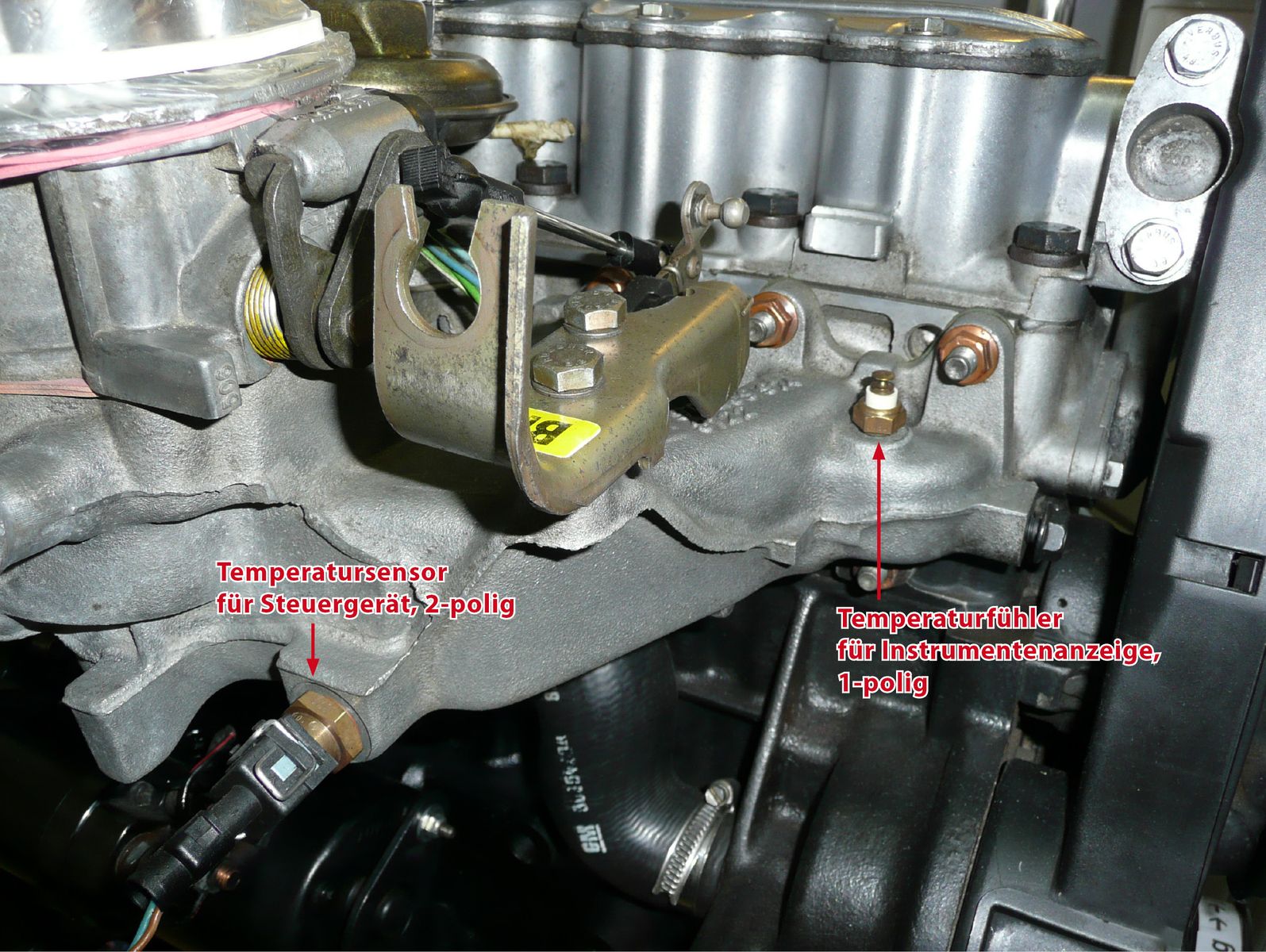

    Sonst bau mal den 2-poligen Temperaturfühler aus und bereite dir Wasser mit einem Thermometer vor, sowie ein Multimeter:
    00°C 4,8 bis 6,6kOhm
    20°C 2,2 bis 2,8kOhm
    40°C 1,0 bis 1,4kOhm
    80°C 250 bis 380kOhm
    Weichen die Messwerte stark ab, wird es der Temperaturfühler sein.

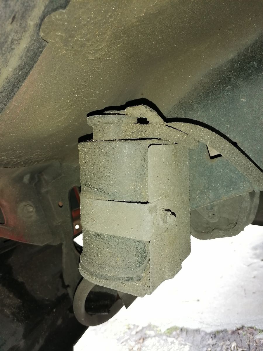

    So sieht das Teil aus. Muß bis Montag warten um es ausbauen zu können aber ich sehe schon dass da ein Schlauch nicht ganz so gut aussieht.
    Also ich habe in Internet natürlich nach ein Ersatz gesucht und für Opel gibt es nichts außer gebraucht und da wäre für mich das Heilmittel schlimmer als die Krankheit.
    + Kann man das nicht ersetzen mit ein Filter für ein anderen Wagen? Hauptsache der behälter besitzt 3 Wege...

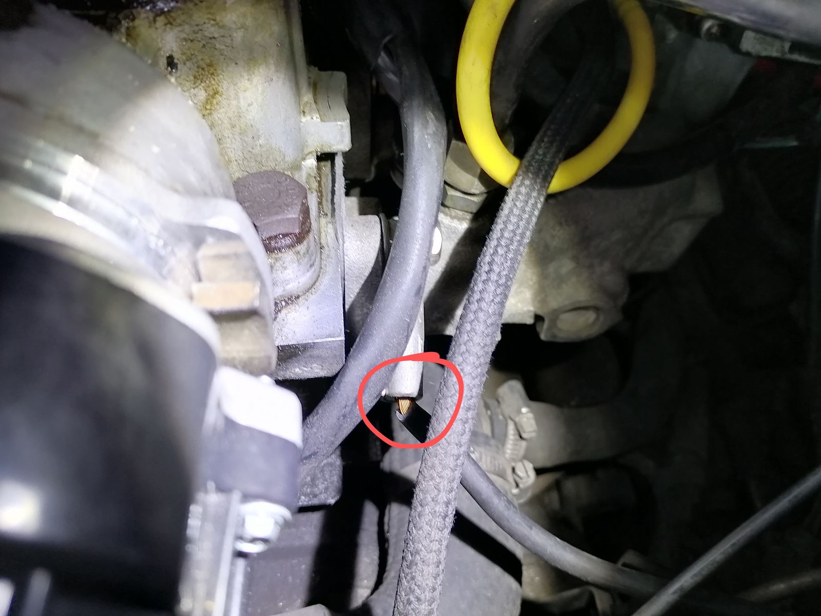

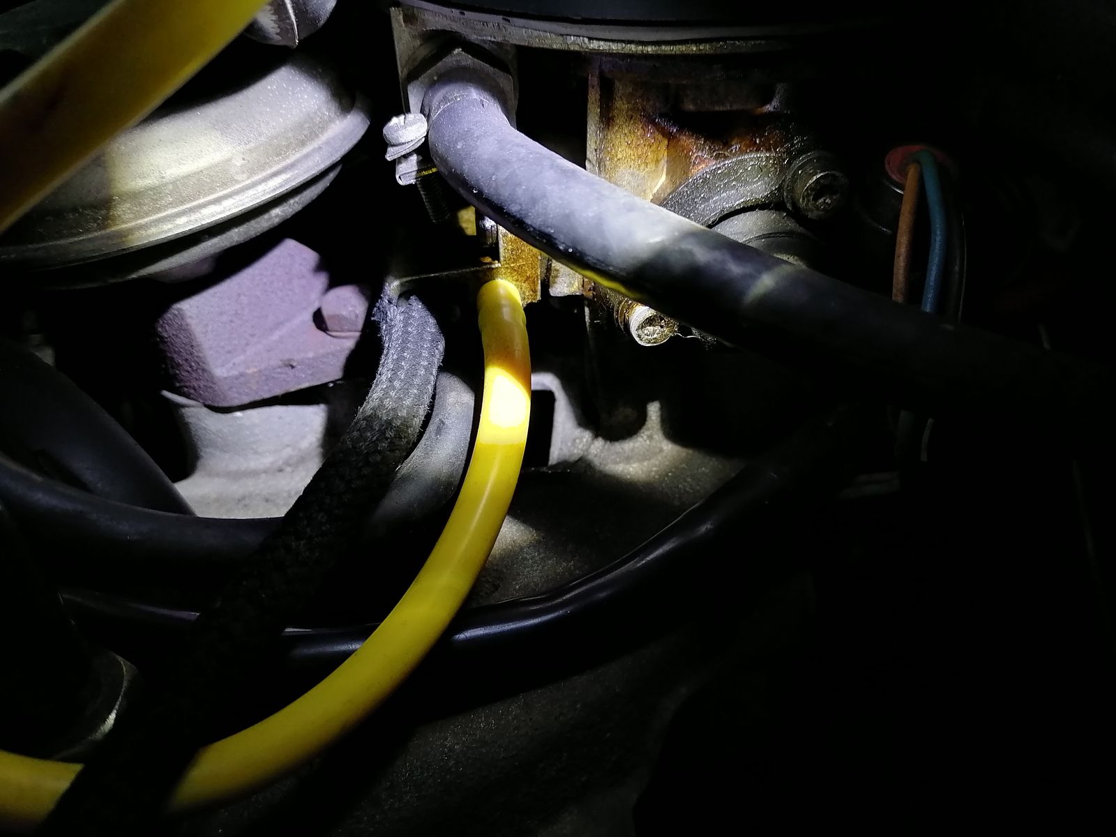

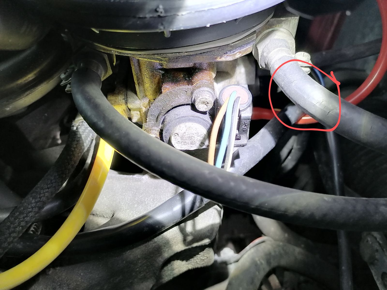

    Da habe ich heute ein paar Bilder gemacht.
    Man kann sehen dass ein Kabel etwas in die Luft guckt und dass ein Benzin Schlauch Brüche hat.
    Das andere Bild ist als Frage ob das richtig eingestellt ist :
    Mit Stoffmantel führt zu den Benzin Filter, gelb Unterdruck aus der ansaugglocke und der andere zu Unterdruck ventil. Ist das korrekt?

    Ich habe 2 Schläuche getauscht. Einen davon führte zu den aktivkohlefilter und der anderen, ein Benzinschlauch (was gebrochen) war und dadurch einen Verlust verursacht hat.

    Der Filter geht nicht kaputt !!
    Wenn dann sind es die Schläuche oder die Tankentlüftung (auch Schläuche - vom Tank bis unter den Kühler) !

    Die gehen schon gerne kaputt.
    Dann sind die Schläuche gerne voll mit den Aktivkohlebröckchen.
    Die stauen sich dann gerne bis zur Ansaugbrücke oder bis hinten zum Tankdeckel.
