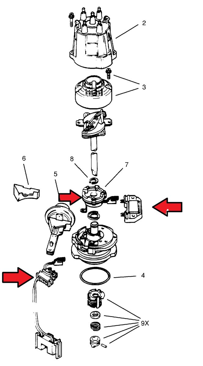

#60 Alles anzeigenDabei hört man immer einfache Technik....tja..so einfach wohl doch nicht

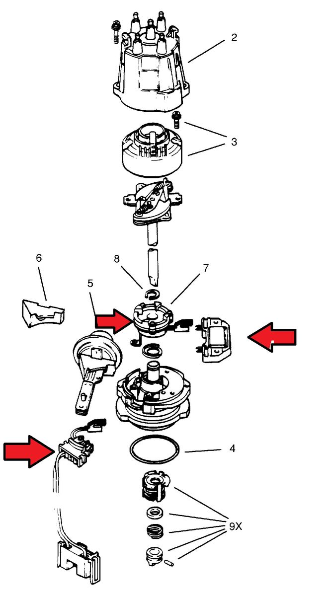

Hallo jan-uwe siercks
erst mal willkommen im Club.
Und nun zu Deiner Anfrage. Die Technik der D Kadetten ist schon simpel und einfach, jedoch in Punkto des Delco ZĂŒndverteilers aufgrund seiner Bauteilplatzierung eine technische Fehlkonstruktion. Bau eine Brennwertheizung und dann platzierst Du die Steuerung dafĂŒr in der NĂ€he der Brennkammer; dass kann auf lange Sicht nicht funktionieren!
Aber genauso hat es damals Delco umgesetzt, weshalb auch aufgrund der jahre-/ teilweise auch jahrzehntelangen Temperaturschwankungen, welche auf die elektronischen ZĂŒndverteilerbauteile eingewirkt haben, diese thermisch ĂŒberlastet und dann auch zerstört haben.
Tausch den ZĂŒndverteiler gegen ein Delco Neuteil aus und der Motor wird wieder ĂŒber Jahre problemlos laufen, oder Du baust die ZĂŒndanlage auf eine Bosch VerteilerzĂŒndanlage um und er lĂ€uft dann noch wesentlich lĂ€nger problemlos wie mit einem neuen Delco Verteiler.
Dies sind die thermisch hochbelasteten Bauteile, welche frĂŒher oder spĂ€ter den Geist aufgeben und dann fĂŒr Motorstillstand sorgen.
