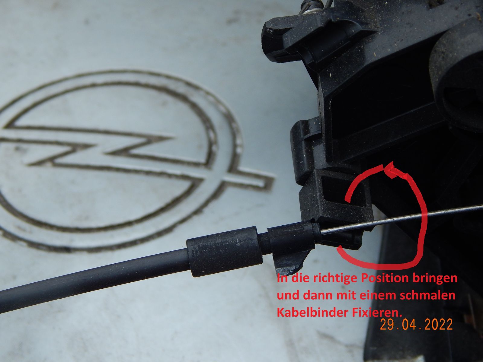

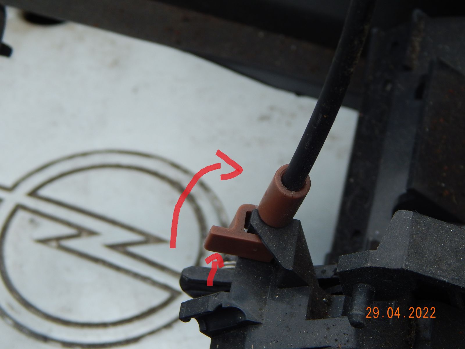

#7 Hallo mache es jetzt anders habe eine andere Idee.Die Bowdenzüge bleiben dran, gehen nicht ab ohne Gewalt .Der Fahrersitz wird ausgebaut ,dann auf den Rücken und die eine abgebrochene Halterung irgendwie mit Kabelbinder oder kleinen Schrauben fixieren.Werde berichten ob die Reparatur erfolgreich war. LG Thomas F.
