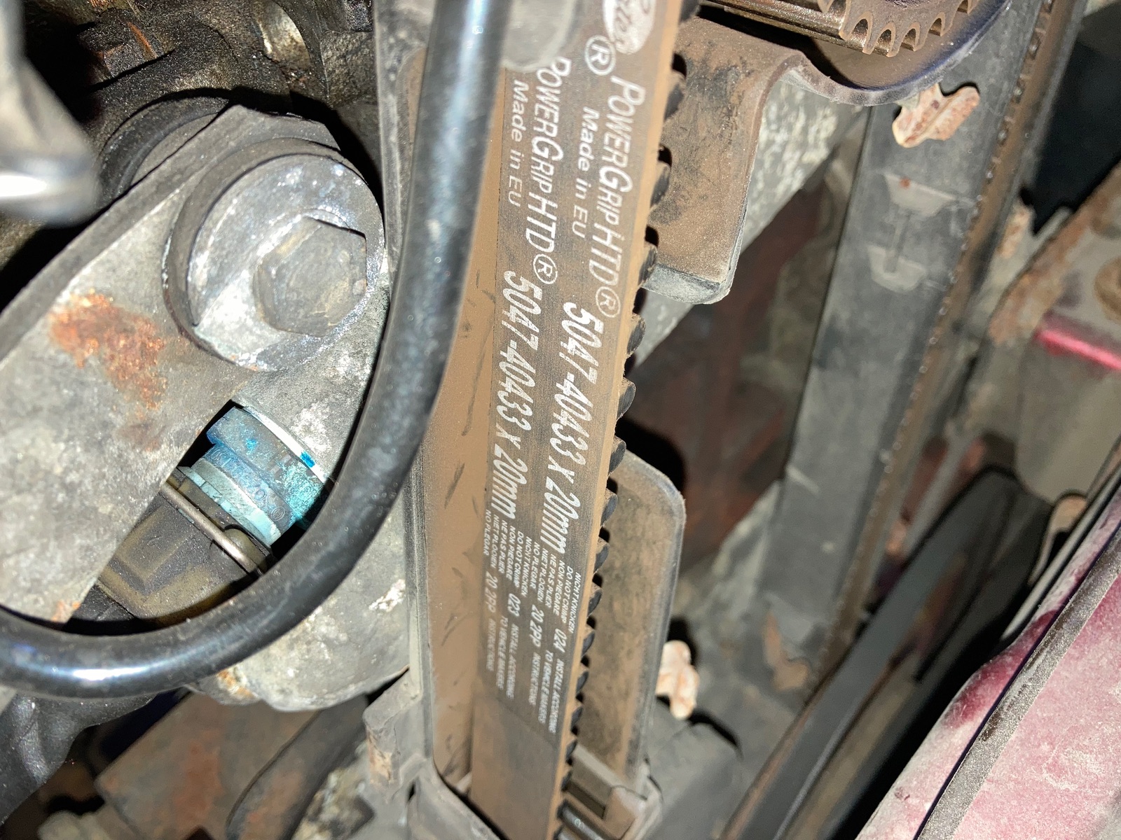

    Kann mir vielleicht jemand sagen ob auf den Zahnriemen von Gates ein Herstelldatum aufgedruckt ist und wie ich dieses lese?

    Soweit ich weiß steht da kein Datum drauf, ich schreibe das immer mit einem weißen Edding drauf.
    Würde ich einfach tauschen, dann bist auf der sicheren Seite.
    retro: Ein "Falschherum" gibt es beim Zahnriemen nicht. Nur man montiert ihn normalerweise so, dass man die Aufschrift direkt lesen kann, damit der Riemen bei einem Neuauflegen auch wieder in die gleiche, lesbare Richtung aufgelegt wird...wegen Alterung, Dehnung, Zugrichtung und co.....was da wirklich an Wahrheiten hinter steckt, keine Ahnung!?
    Sollte ich einen Zahnriemen nochmal montieren müssen, versehe ich ihn mit einem Pfeil, da ist mir egal wie er montiert ist.
    Also nach meinem Wissen:
    Wenn der Zahnriemen mehr als 1000 Km gelaufen hat und aus welchem Grund auch immer runter muss, darf er nicht mehr drauf, sondern muss mitsamt Wasserpumpe und Spannrolle neu.
