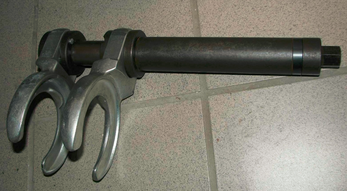

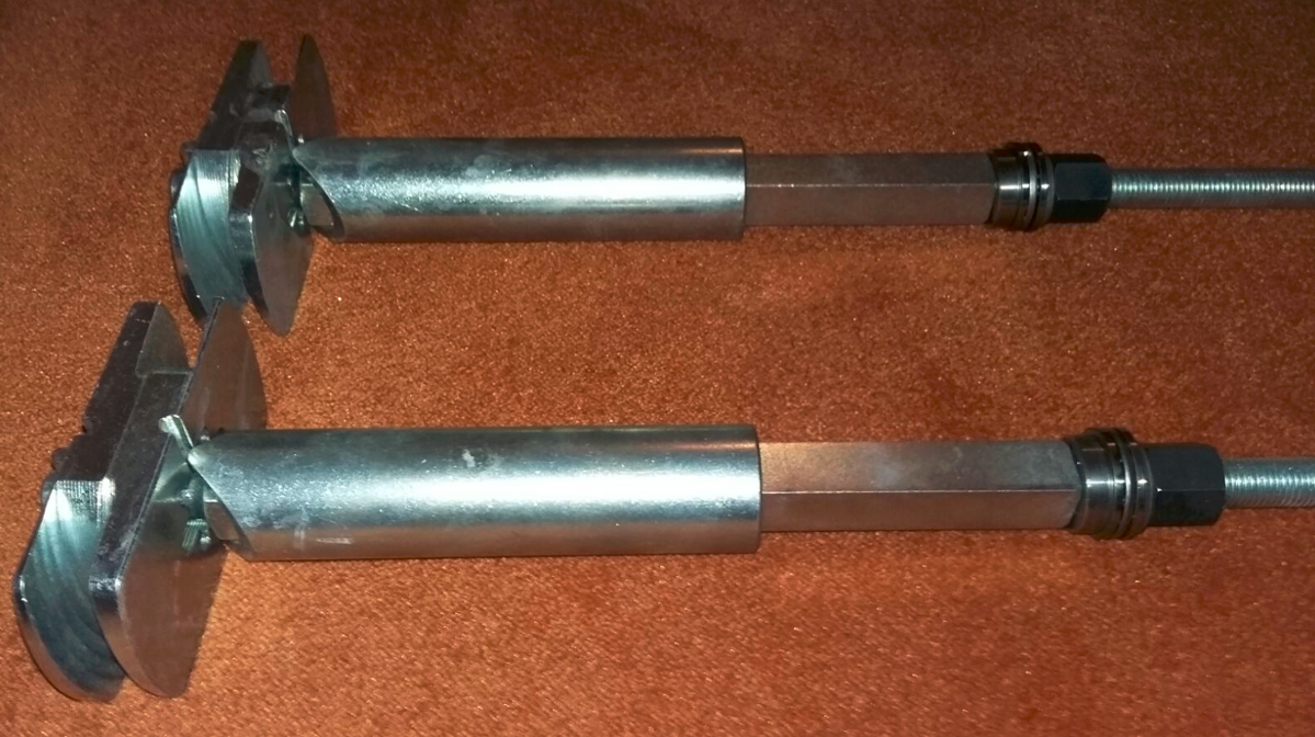

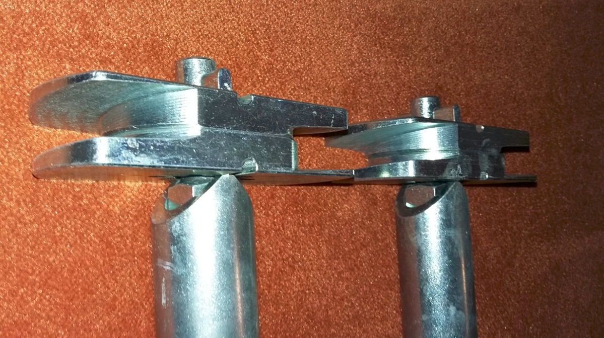

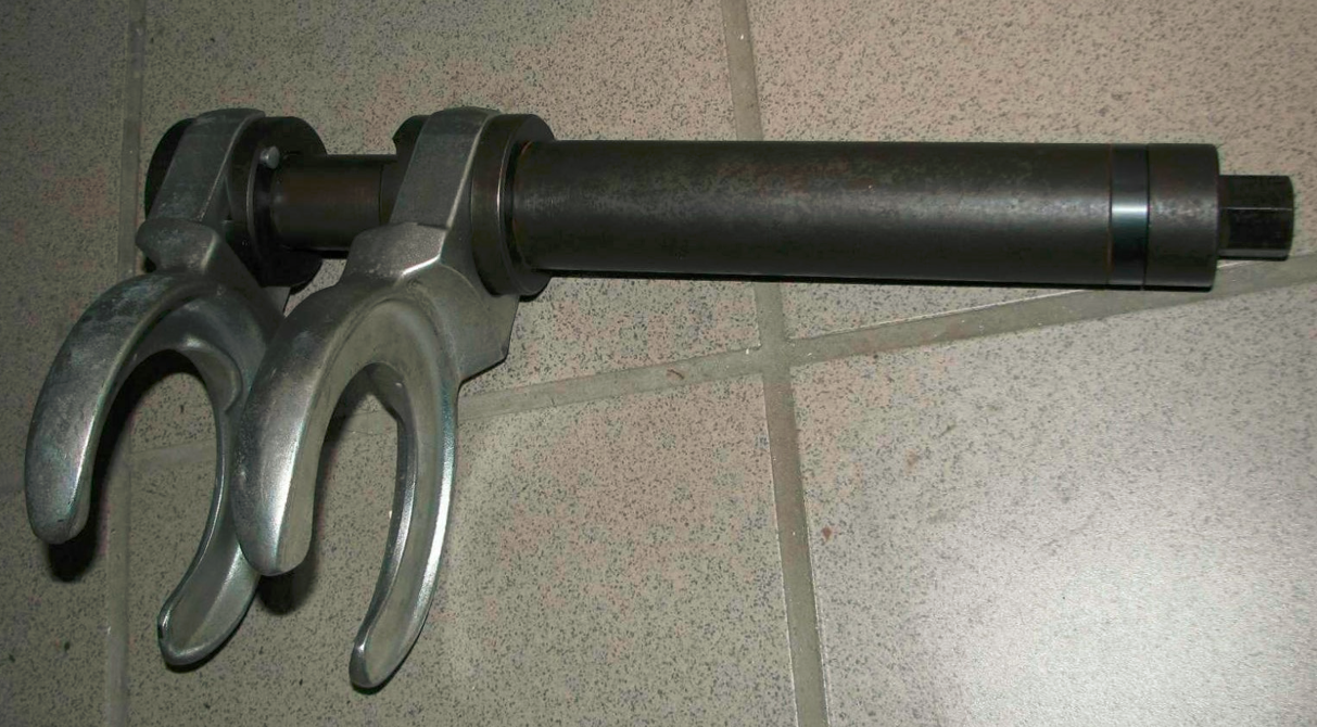

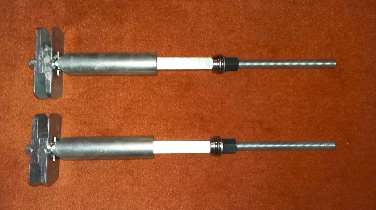

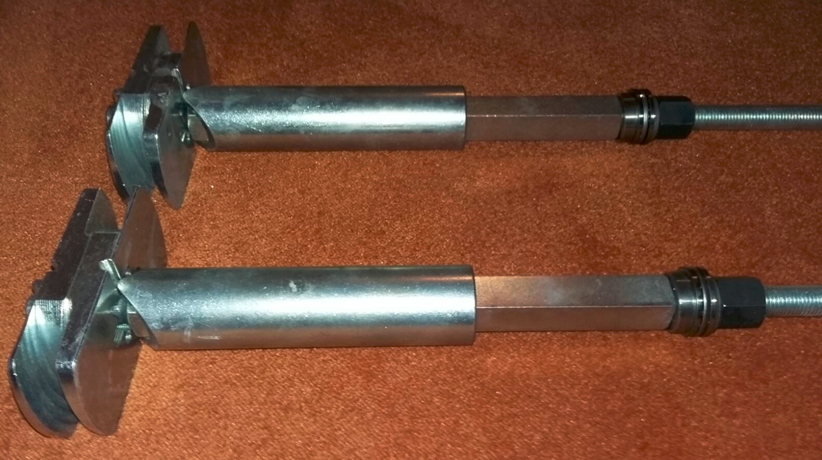

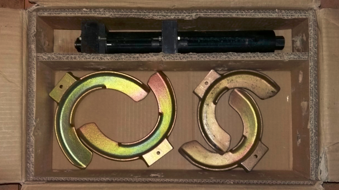

    Mit den auf den Bildern zu sehenden Federspannern arbeitet heute auch keine Fachwerkstatt mehr. Ein Hazet Automatikspanner (liegt genauso in meiner gut sortierten Werkstatt) und die Feder ist in 5 sec. gespannt und in weniger wie 3 min. aus dem Federbein ausgebaut, dafür lässt man keine Feder am bereits ausgebauten Federbein.
