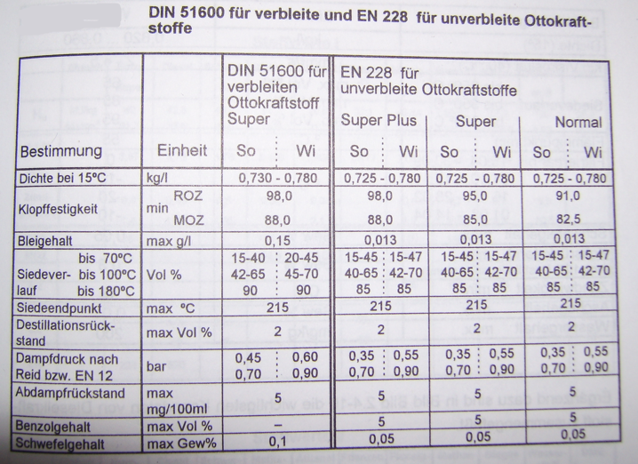

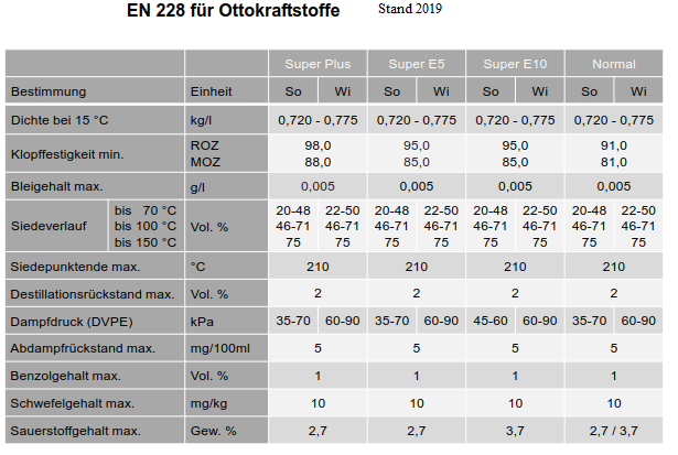

Die heutigen Ottokraftstoffe sind genormt nach EN 228. Wie in den Tabellen zu sehen ist hat sich seit 1987 nichts Weltbewegendes an den Vorgaben geändert. Ja, der Benzol- und Schwefelgehalt sind verringert worden. Das hat aber kaum Einfluss auf den Verbrauch. Der zulässige Sauerstoffgehalt ist hingegen erhöht worden, was wiederum mit der, seit 2009, möglichen Beimischung von bis zu 10% Ethanol zu tun hat. Das wiederum hat schon einen gewissen Einfluss auf den Verbrauch---aber--- in Richtung Mehrverbrauch! Durch Zusatz von Ethanol verringert sich der Kohlenstoffgehalt. Kohlenstoff aber macht den größten Teil des Heizwerts aus (Weniger Heizwert mehr Verbrauch und umgekehrt…). Ich habe noch eine kleine Auswahl an Kraftstoffanalysen angehängt. Damit können die Vorgaben mit der Wirklichkeit verglichen werden.
Ja, die heutigen Kraftstoffe sind etwas „sauberer“, hat aber auf den Verbrauch kaum einen Einfluss.
Die Klopffestigkeit ist heute wie 1987 bei ROZ 95, also kein Wirkungsgradvorteil über früheren Zündzeitpunkt.

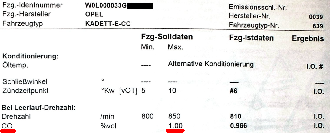

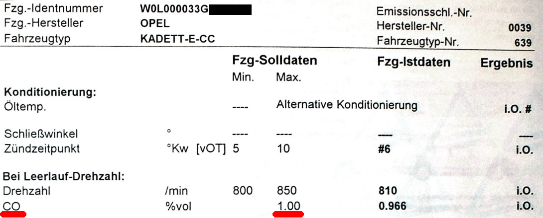

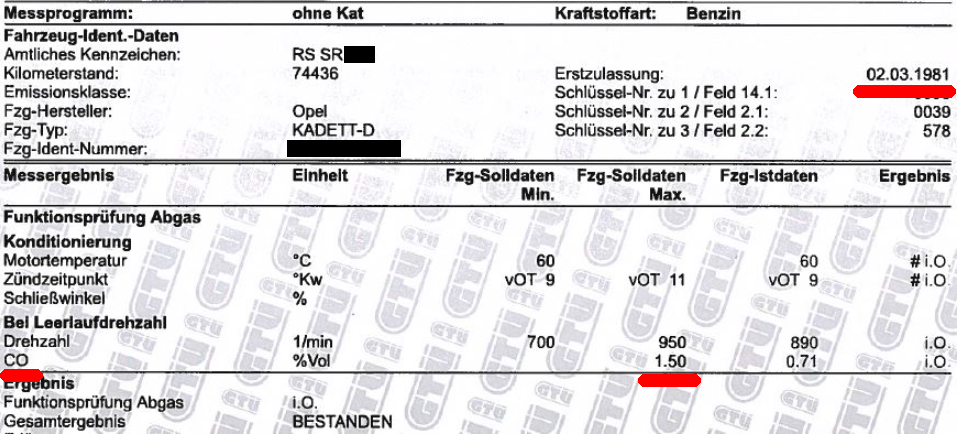

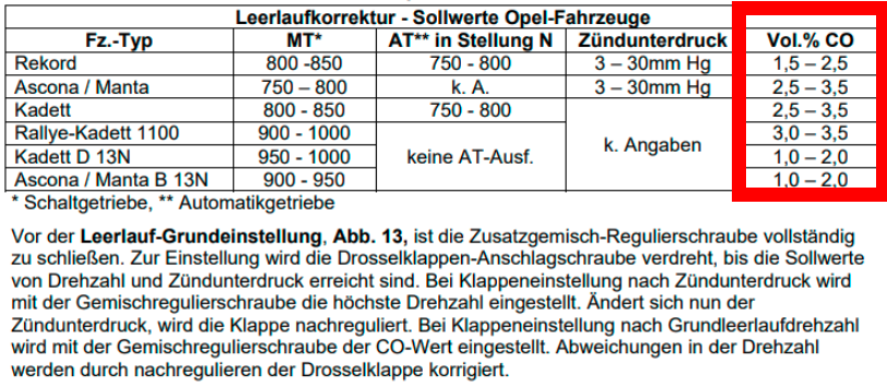

Damals wurden die Motoren sehr oft über die CO-Schraube lieber etwas fetter eingestellt, weil der Motor ja besser ansprang und ruhiger lief…. .
