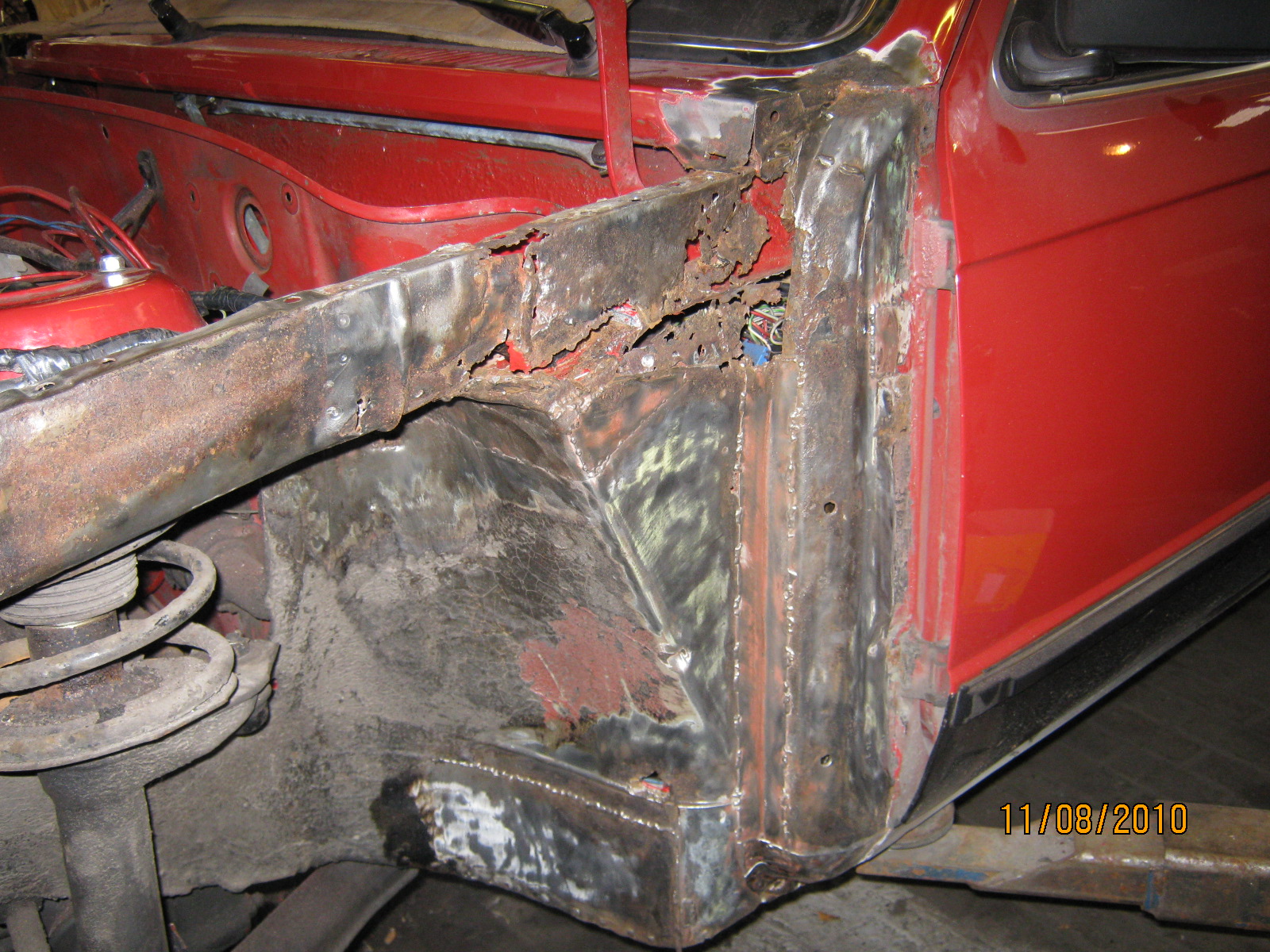

#7 Ich bin kein gelernter Karosseriebauer, kann mir mal einer erklären warum alle so geil auf stumpf schweisen sind? Ich hab schon viele Radläufe und Holme geschweist, schon in der Zeit der D- u. E- Kadetten. Hab das überlappend gemacht und nie irgendein Problem damit gehabt. Mache solange Schweispunkte bis es mehr oder weniger durchgeschweist ist. Dann den den Zunder mit der Drahtbürste entfernen und ordentlich grundieren. Dann natürlich spachteln und vor dem Füllern die blanken Stellen wieder ordentlich mit Epoxi grundieren. Was ist daran falsch?
#8 Ich bin kein gelernter Karosseriebauer, kann mir mal einer erklären warum alle so geil auf stumpf schweisen sind? Ich hab schon viele Radläufe und Holme geschweist, schon in der Zeit der D- u. E- Kadetten. Hab das überlappend gemacht und nie irgendein Problem damit gehabt. Mache solange Schweispunkte bis es mehr oder weniger durchgeschweist ist. Dann den den Zunder mit der Drahtbürste entfernen und ordentlich grundieren. Dann natürlich spachteln und vor dem Füllern die blanken Stellen wieder ordentlich mit Epoxi grundieren. Was ist daran falsch?
So kenne ich das auch. Überlappen und Punkten, damit die Stabilität erhalten bleibt. Bei Stumpf müsste man durchschweissen und das soll (ich bin Laie!) zu Spannungsrissen führen können...
#9 So kenne ich das auch. Überlappen und Punkten, damit die Stabilität erhalten bleibt. Bei Stumpf müsste man durchschweissen und das soll (ich bin Laie!) zu Spannungsrissen führen können...
Ich als gelernter Karosseriebauer schweiße sowas stumpf, da entstehen keine Spannungsrisse, viel schweißen das überlappend, weil sie nicht in Lage sind einen evtl. Spalt zwischen den Blechen zu zu schweißen, was beim stumpfen anlegen von Blechen schon mal gerne passieren kann. Ich würde sowas nie überlappend schweißen, denn damit riskiert man einen neuen Korrossionsherd, den keiner haben will.
