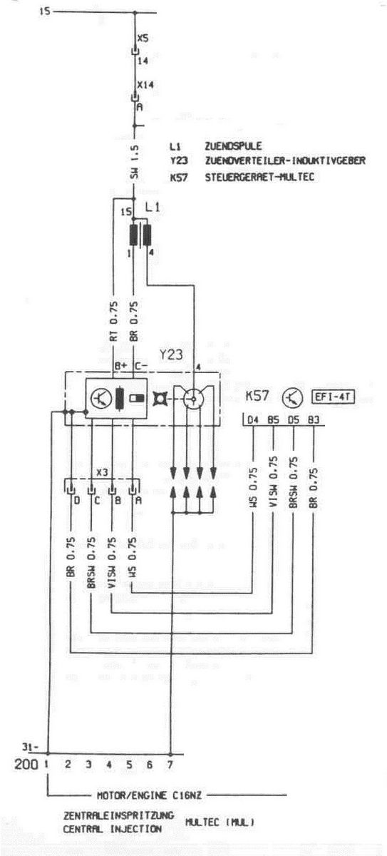

Und wie ist die Belegung der Kabel der vierkabel weiß das jemand
Hier ist der Stromlaufplan für den Zündverteiler mit dem 4-poligen Stecker in Richtung Steuergerät.
#17 Alles anzeigenherzlich willkommen im Kadett-Forum.
Es gibt unterschiedliche Delco-Verteiler.
Beide haben einen eckigen Stecker, der für den Anschluss an die Zündspule ist.
Sie haben auch einen ovalen Stecker, der ist für die Leitung zum Steuergerät. Dieser Stecker hat drei oder vier Kabel. Es sind auch unterschiedliche Zündmodule verbaut.
Ich denke der 3-polige Stecker ist für Fahrzeuge ohne geregeltem 3-Wege-Katalysator und Lambdasonde. Bin mir da aber nicht sicher.

mal ein Gedankengang am Rande, es sollte doch möglich sein den Verteiler für die Multec Einspritzung (C13N/ C16NZ/ C16LZ) mit dem 4-poligen Übergabestecker X3 auf eine Verteiler Version mit einem 3-poligen Übergabestecker für die Vergasermotoren umzurüsten.
Dafür müssten dann neben dem Zündmodul mit 6 Pin´s auch der Kabelsatz X3 getauscht werden; ggf. auch die Magnetspule. All diese Teile sind mit etwas Suche noch zu bekommen, da muss dann auch nichts umgefrickelt werden.
Gruß Strahli
Kabelsatz Zündspule Zündverteiler Opel Kadett E GM 1987047 Neu Original
Magnetspule Hallgeber Delco Opel Kadett E 1212125 GM 1979511 Neu
#18 Dieser ist für Zündverteiler mit einer Unterdruckdose zur Zündverstellung.
Das erkennt man am unteren Winkel, wo die Zugstange von der Druckdose eingehangen wird.
Motoren 13NB, C13N und C16NZ haben dies nicht, Die Zündverstellung erfolgt elektronisch. Deren Geber unterscheiden sich untereinander nicht.
Dafür müsste die Teilenummer anders lauten, 1212126 und 1978503.
