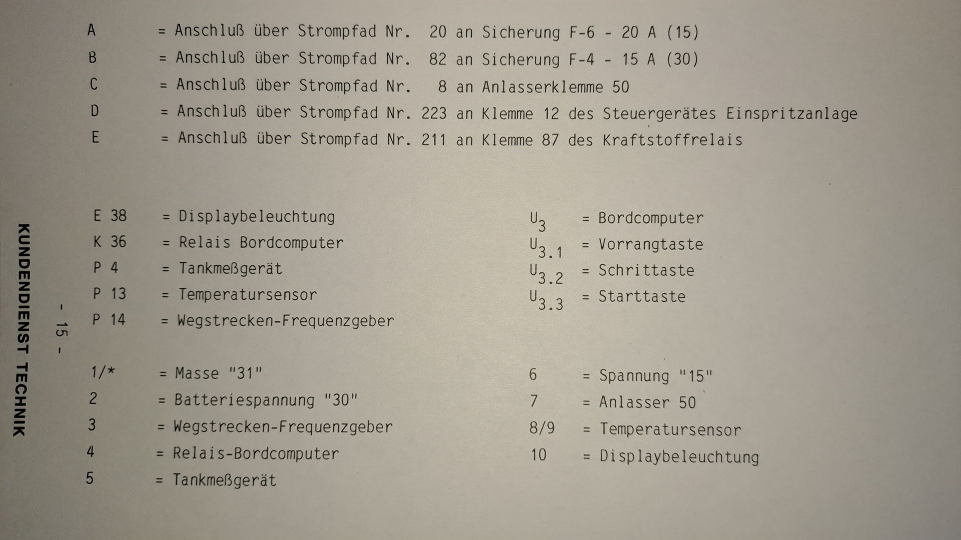

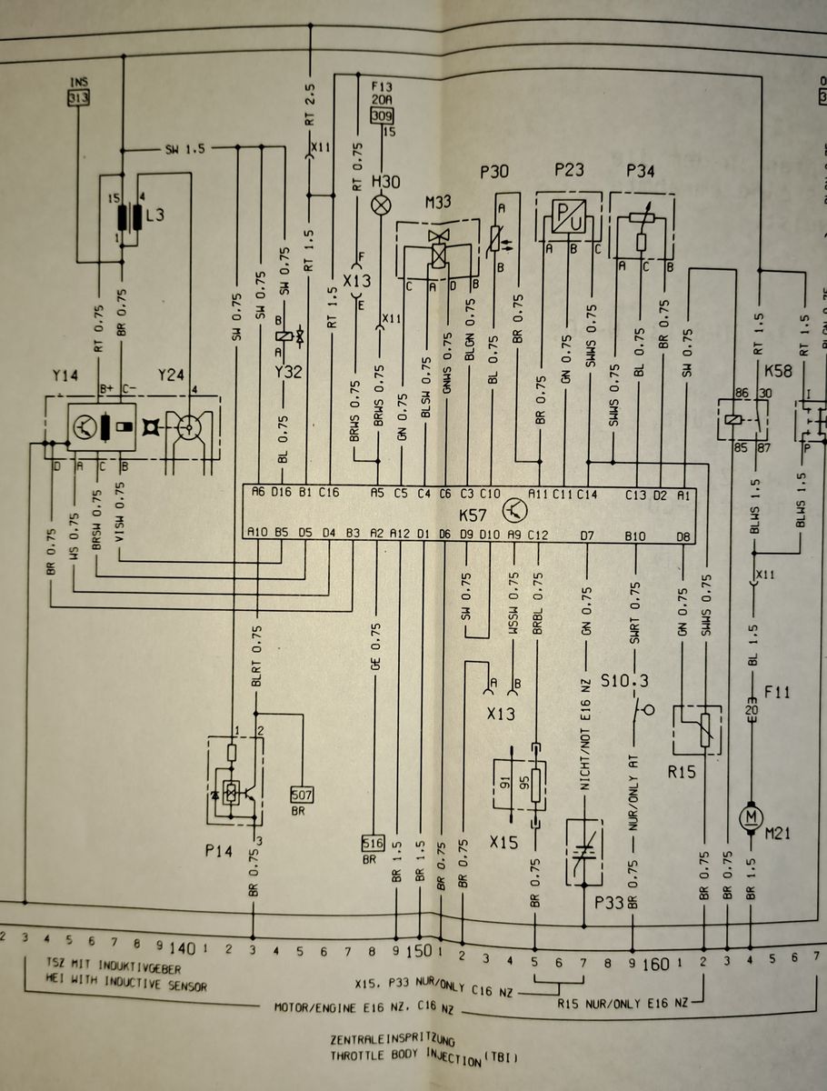

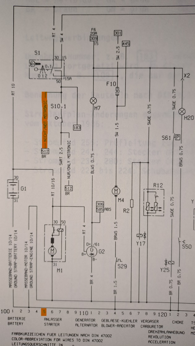

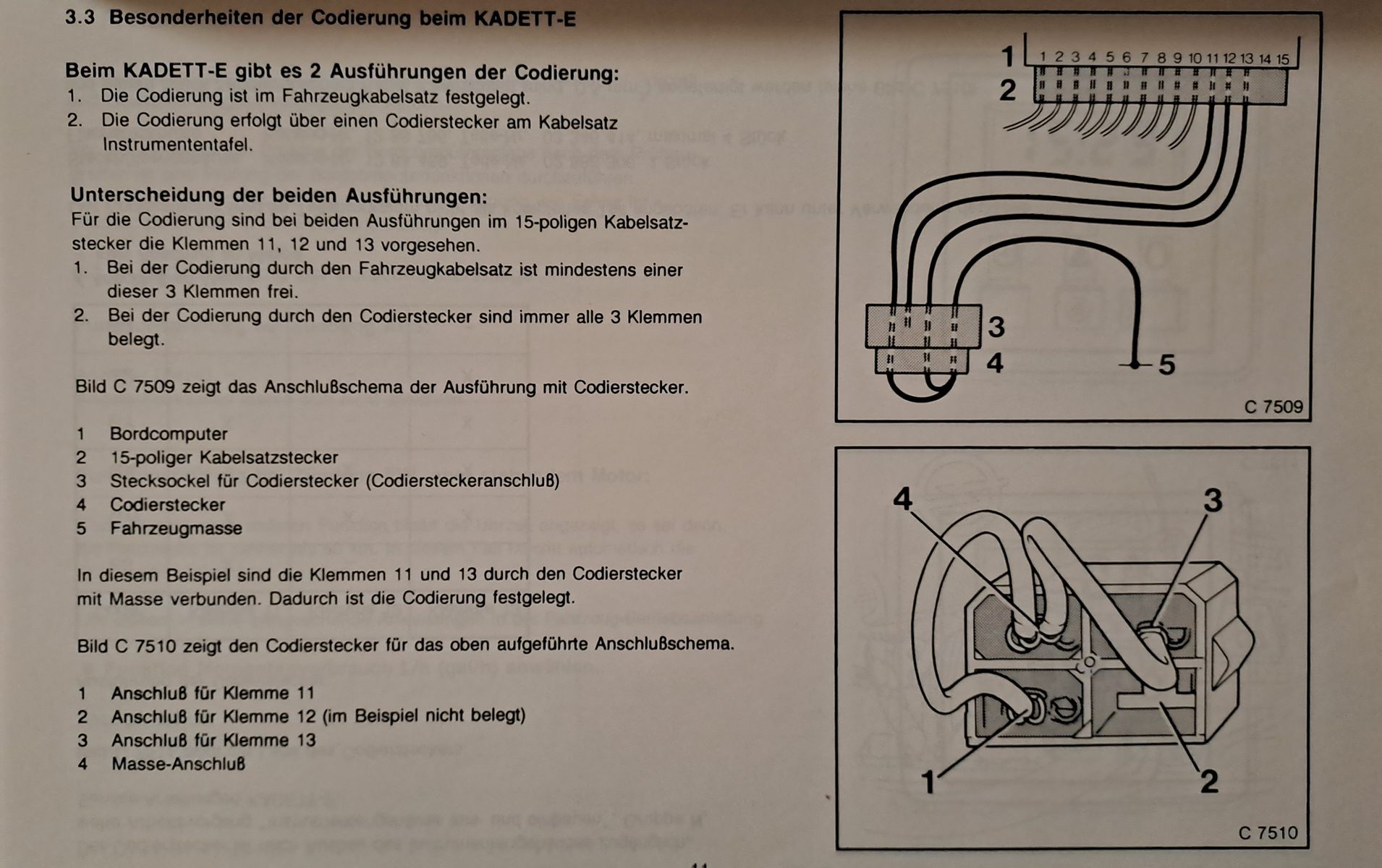

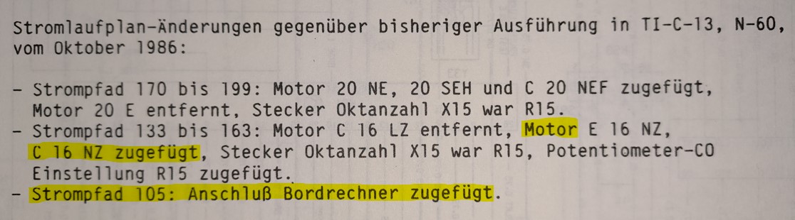

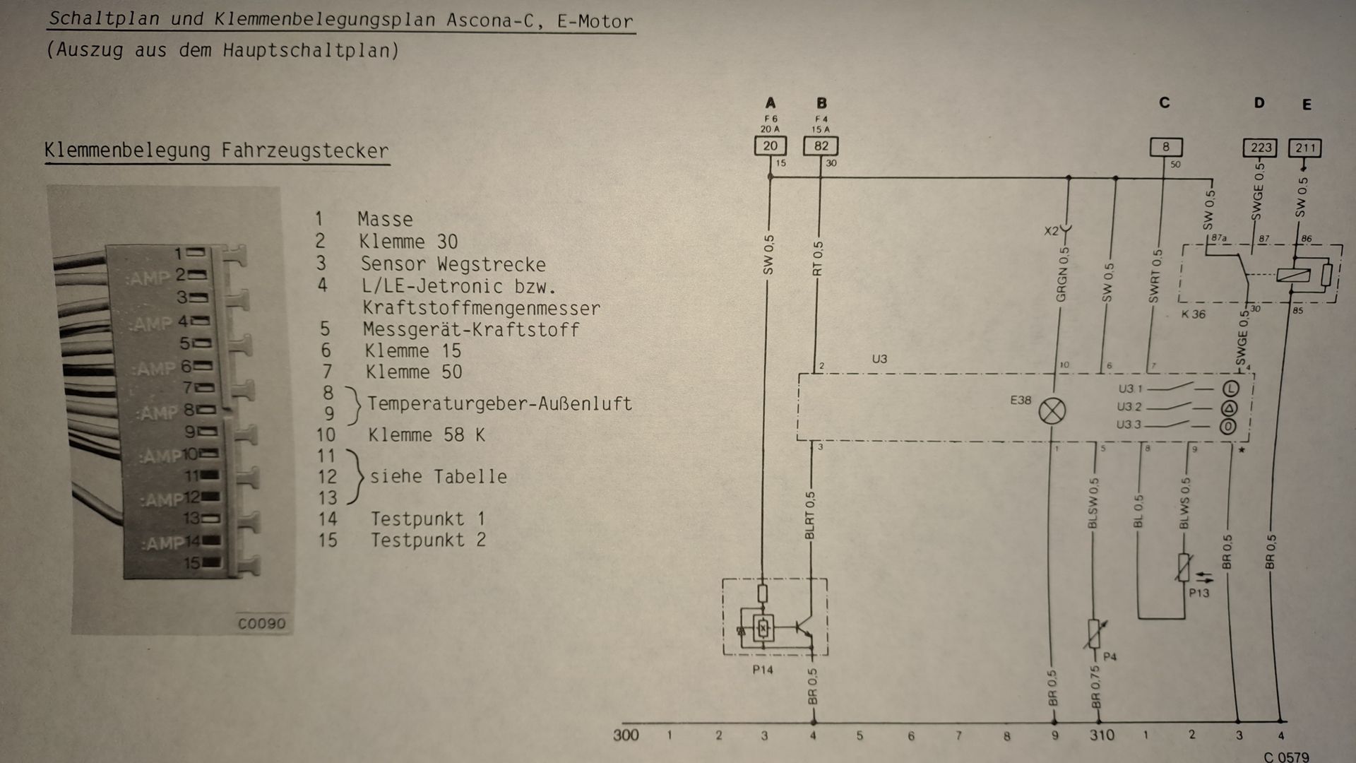

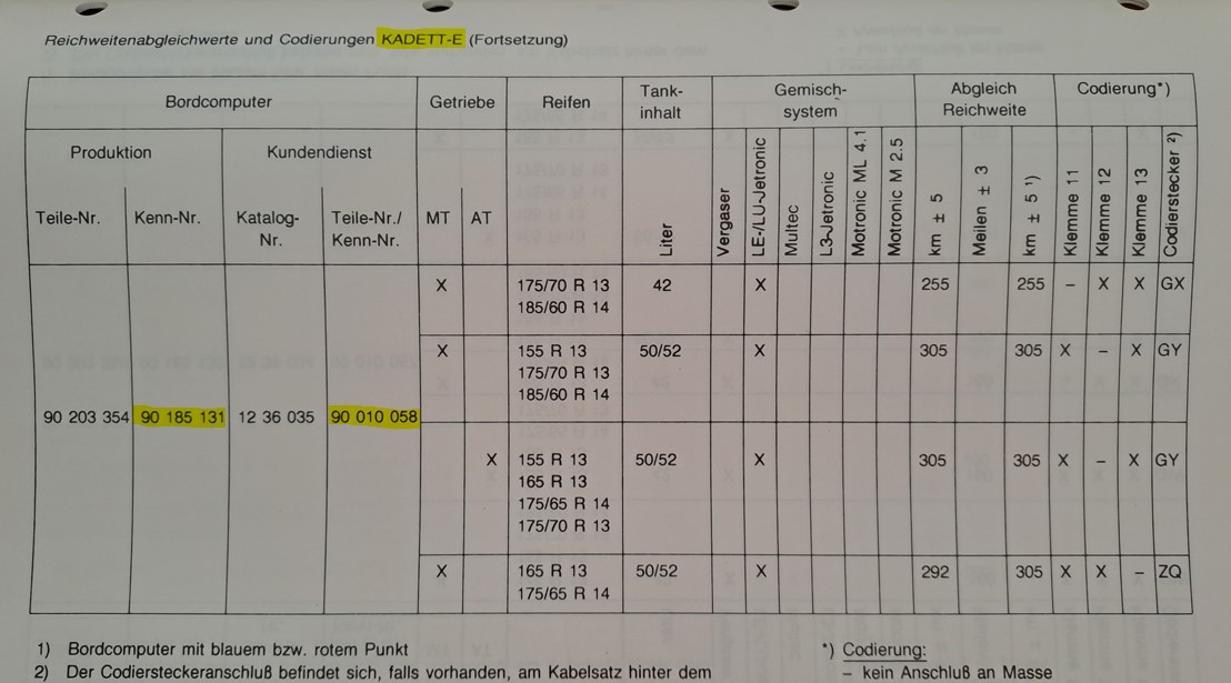

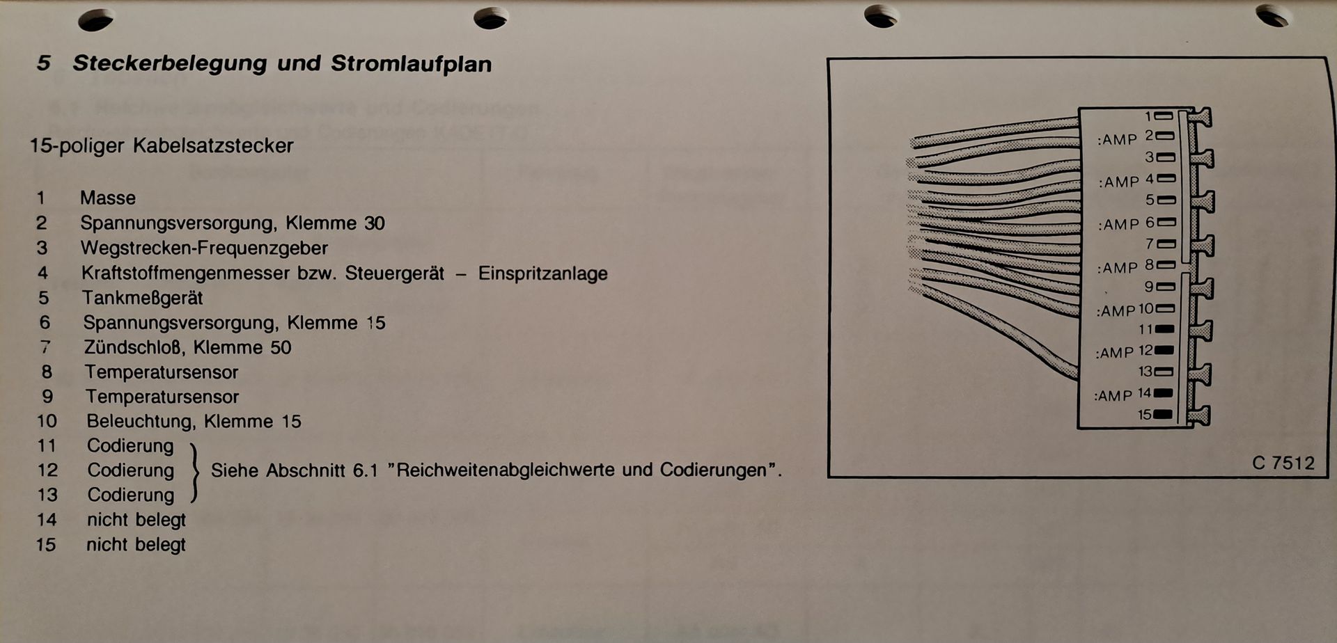

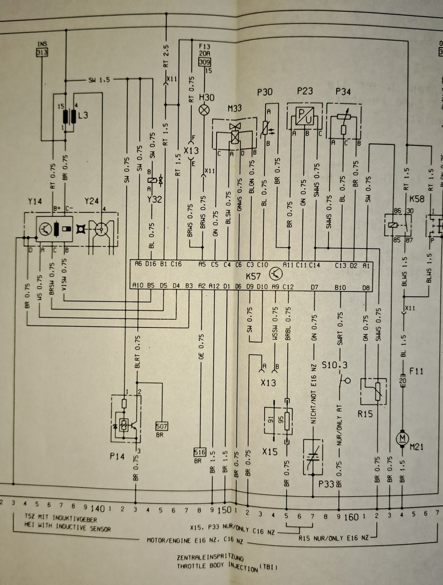

#32 Habt vielen Dank für eure Links und Bilder 👍 kämpfe mich da heut Abend nochmal durch 👍
Aber auf den ersten Blick scheint alles soweit zu passen an meiner Verkabelung 😉
Werde nochmal den BC ausbauen und schauen, ob man nicht doch noch mehr zahlen drauf erkennen kann.

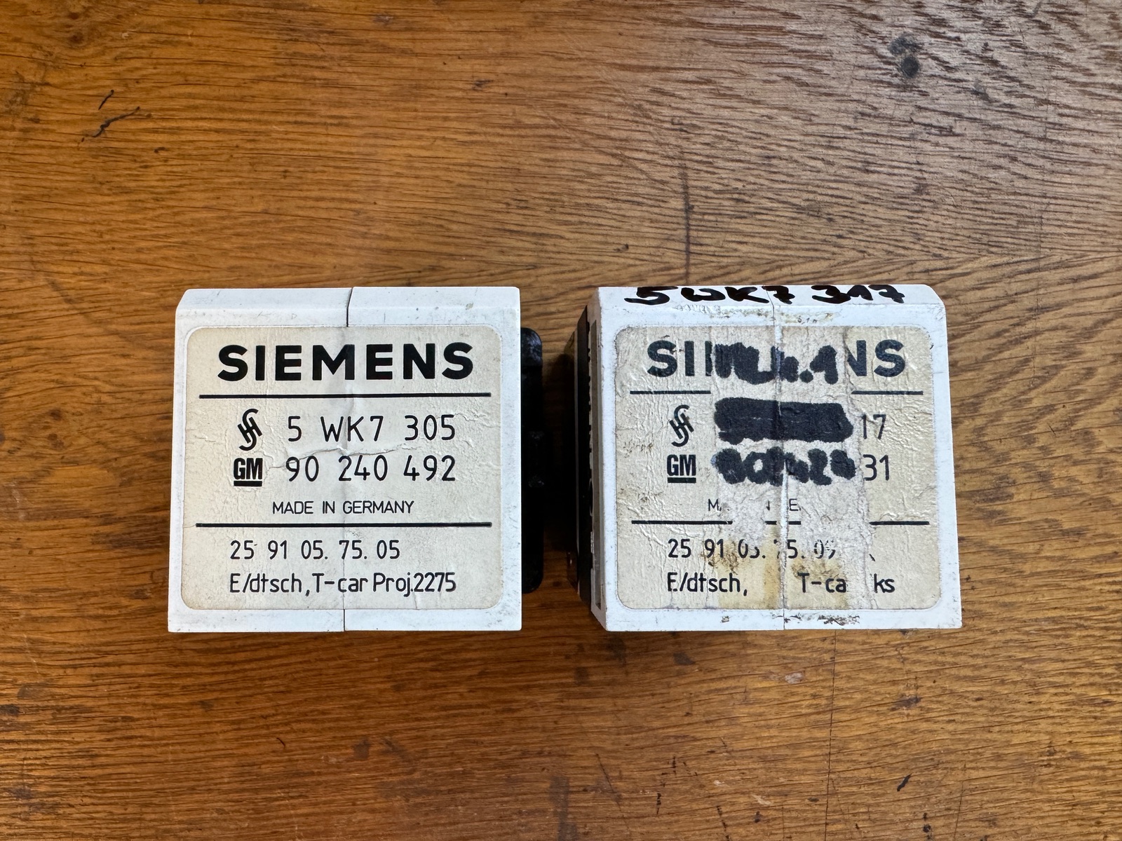

#34 Moin Frank

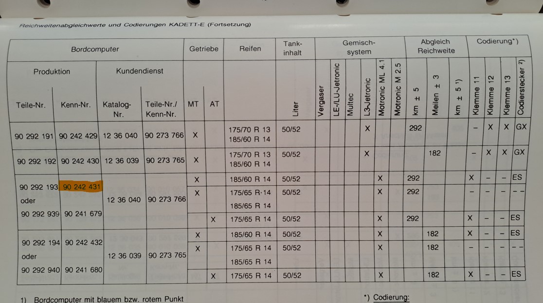

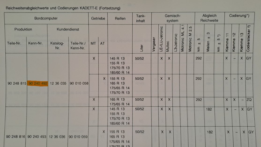

der BC mit der Teilenummer 90240492 ist für LE-Jetronic und Multec gedacht.
Der mir der Teilenummer 90242431 für die Motronic ML 4.1.
Der BC für die Motronic ML 4.1 kann für die nachfolgenden Motorvarianten verwendet werden:
- 20NE mit 85kw / 115PS ohne Katalysator
- 20SEH mit 95kw / 129PS ohne Katalysator (nur Ascona GT oder GT/Sport)
- C20NE mit 85kw /115PS und geregeltem Katalysator
- C20NEF mit 74kw / 100PS und geregeltem Katalysator - Behördenversion
- 20SE mit 90kw / 122PS ohne Katalysator im Omega A (hier kam jedoch eine andere BC-Variante zum Einsatz)
- 20SER mit 91kw / 124PS ohne Katalysator im Vauxhall Astra GTE
Gruß Strahli

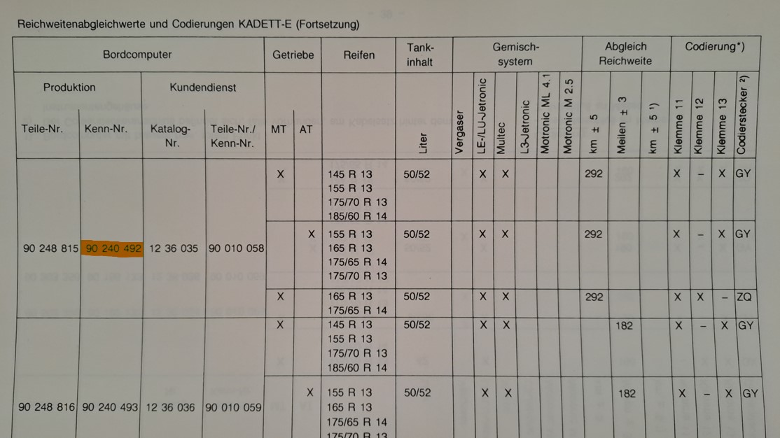

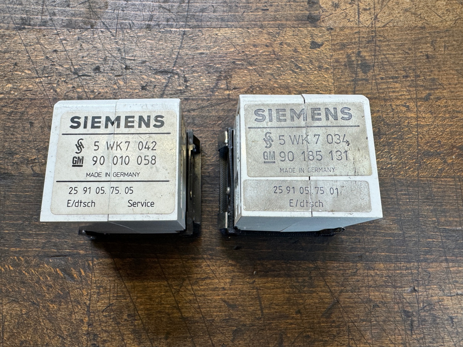

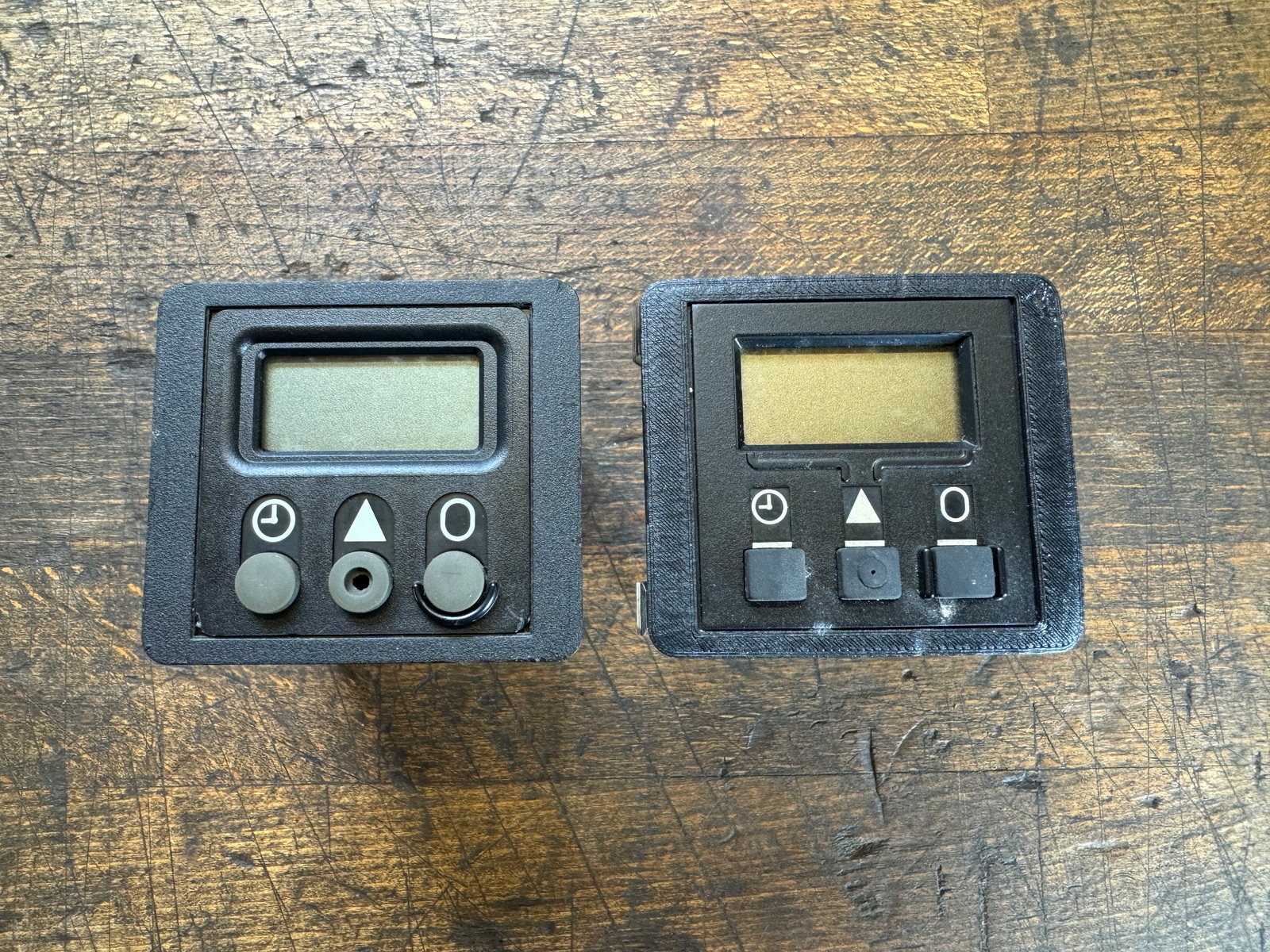

#36 Darf ich mich nochmal kurz einmischen und die BC Profis bemühen?
Sind die beiden für C20NE?
90 240 492 soll wohl für C20NE mit M1.5 sein und der 90 242 431 für die ML4.1. Ist das richtig so?
