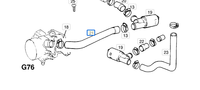

    Hey Leute ,
    Entweder bin ich zu dumm oder diesen Schlauch gibt es nicht mehr zu kaufen . Leerlaufregler Schlauch Drosselklappe ? Das Teil mit der Nr . 21. , oder gibt es da irgendwo Ersatz von einem anderen Pkw?

    Einfach mal auf einem Schrottplatz stöbern, wo was passendes verbaut ist, kann ja auch ein Wasserschlauch sein, der ist auch stabiler als der Originale.
    Schau mal hier: Link
    Das ist der Schlauch Nummer 8. Da hat Frank drei Teilenummern dazu zusammengetragen.
    Ich muss allerdings sagen, dass ich den hier im Winter auch gesucht und nicht gefunden habe.
    Solltest du mehr Glück haben, gib Bescheid! :)
    Eventuell tut es hier auch einer komplett ohne Biegung für den Fall. Wobei der originale scheinbar unterschiedliche Innendurchmesser hat an DK und LLR.
    Ich hab noch einen solchen originalen Schlauch da, weil ich auf Silikon umgebaut habe.
    Du solltest mal in deine Konversationen schauen.
    Das habe ich wohl und ein Bild gefunden was du mir geschickt hast . Dass du diesen mit Silikon Öl getränkt hast . Ja steht aber nix weiter bei was du dafür sehen musst und diesebezüglich habe ich mich dann weiter auf der Suche gemacht . Und ich habe was passendes gefunden . 22mm Durchmesser Schenkellänge 10/ 20 so wie ich brauche für keine 12 € Neu mit Versand .
