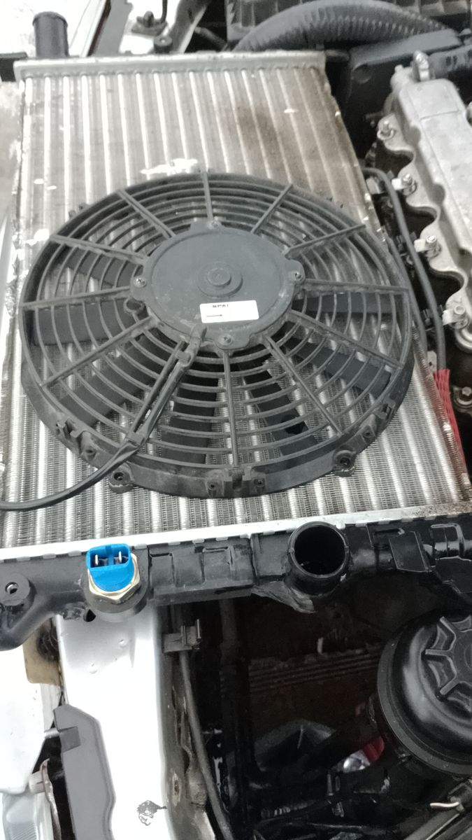

Ansonsten rüste einfach einen Thermoschalter mit Öffnungstemperatur von 88°C nach. Habe ich auch gemacht.
Da meiner gerade wohl die Hufe hochgenommen hat... hast Du ne Nummer bzw. ne Quelle?
#6 Alles klar werde ich so machen , bei normalen Landstraße und Autobahn Fahrten alles gut,nur in der Stadt bei längeren Ampel Stops wenn ich vergessen habe den Kühlerlüfter manuell einzuschalten geht die Anzeige bis kurz vor rot .Der Kühlerventilator schaltet zu spät zu und läuft nur kurz an das kühlt nicht wirklich runter.Werde gleich nach einem 88° Schalter schauen,weil alles andere im Kühlkreislauf ist neuwertig.👍Werde berichten wie es ausgeht

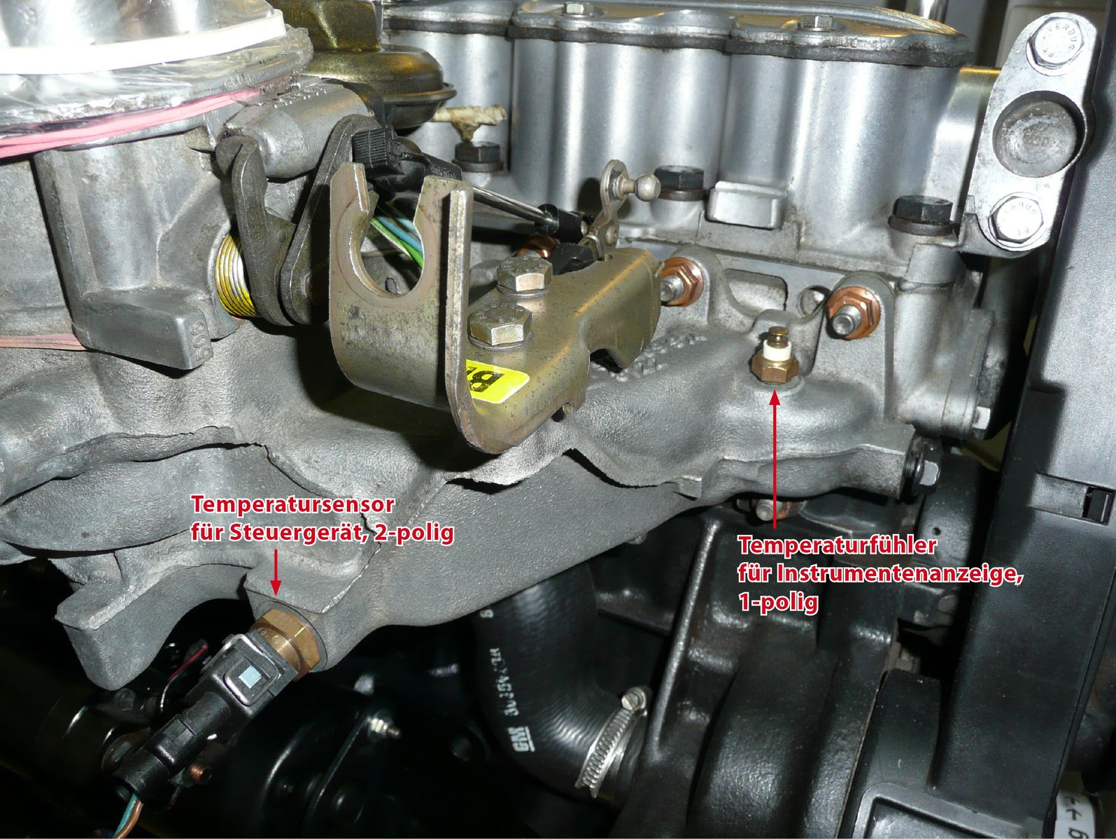

Da kann etwas mit der Kühlung nicht stimmen. Hast du alles kontrolliert auch die Temperatur am Fühler für den Lüfter gemessen?

Du kannst den Motor nach einer langen Fahrt anschließend noch kühlen, dies funktioniert nur bei meinen beiden Kadetts, wenn ich die Zündung anlasse und der Fühler für den Lüfter 97° C misst.

#8 Hallo danke für die vielen Informationen.Das mit der Wapu ist okay,ist eine Originale GM mit Gussrad verbaut.Probiere jetzt erstmal einen anderen Thermoschalter aus 75/85°bestellt.Wenn das keine Verbesserung bringt bin ich am Überlegen eine 12volt Zusatz Wapu mit einzubinden.Der Motor hat keine 100000 gelaufen und vom sonstigen Zustand eigentlich auch neuwertig.Haben den Opel seit 2000 und wollte schon immer die Kühlung umbauen auf ausenliegendes Schlauchthermostat,weil das ist werkseitig eigentlich nicht optimal gelöst.Die ZKD muss ich sowieso Mal wechseln ist noch die Originale drinnem en.Zu viel auf einmal tauschen macht auch keinen Sinn.Laufen tut der Motor w Sau.Werde berichten wie sich das verändert mit dem anderem Thermoschalter 👍👍 Grüße Thomas
