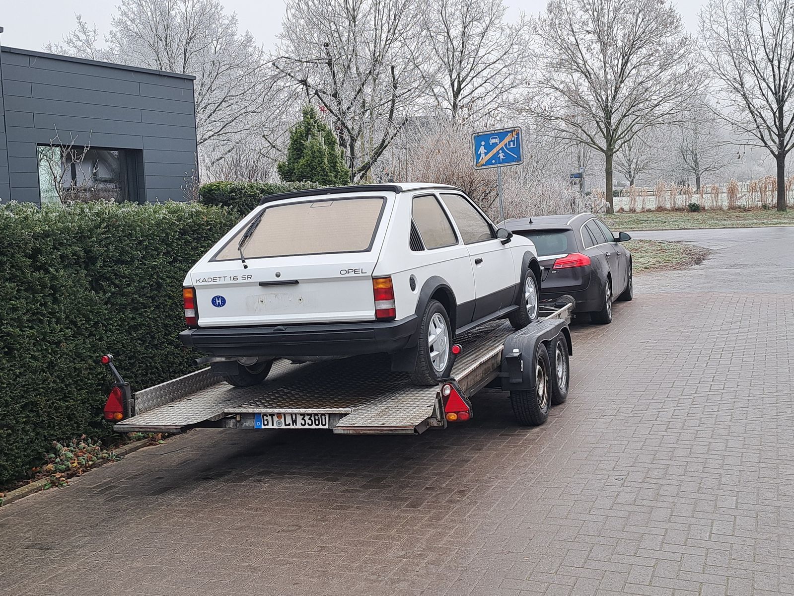

    Ich hab den auch schon länger im Blick gehabt, vorher war er noch teurer. Ich hab einen Freund in Ungarn, der hat das Grobe vorab geklärt, dann nach Weihnachten mit meiner Frau 2 Tage Städtereise Budapest und dann das Auto zurück mitgenommen. Mit Fahrt und allem drum und dran lag ich am Ende bei gut 5,5K. Alleine dass da rostmäßig wenig zu meckern ist, halte ich das aufgrund der Seltenheit für fair. Allerdings sind da natürlich auch ein paar doofe Sachen. Nix schlimmes, nur eben doof. Z.B. ist ein russischer Regler für die LIMA verbaut und ein paar Andere Elektriksachen, die ich rausarbeiten muss.

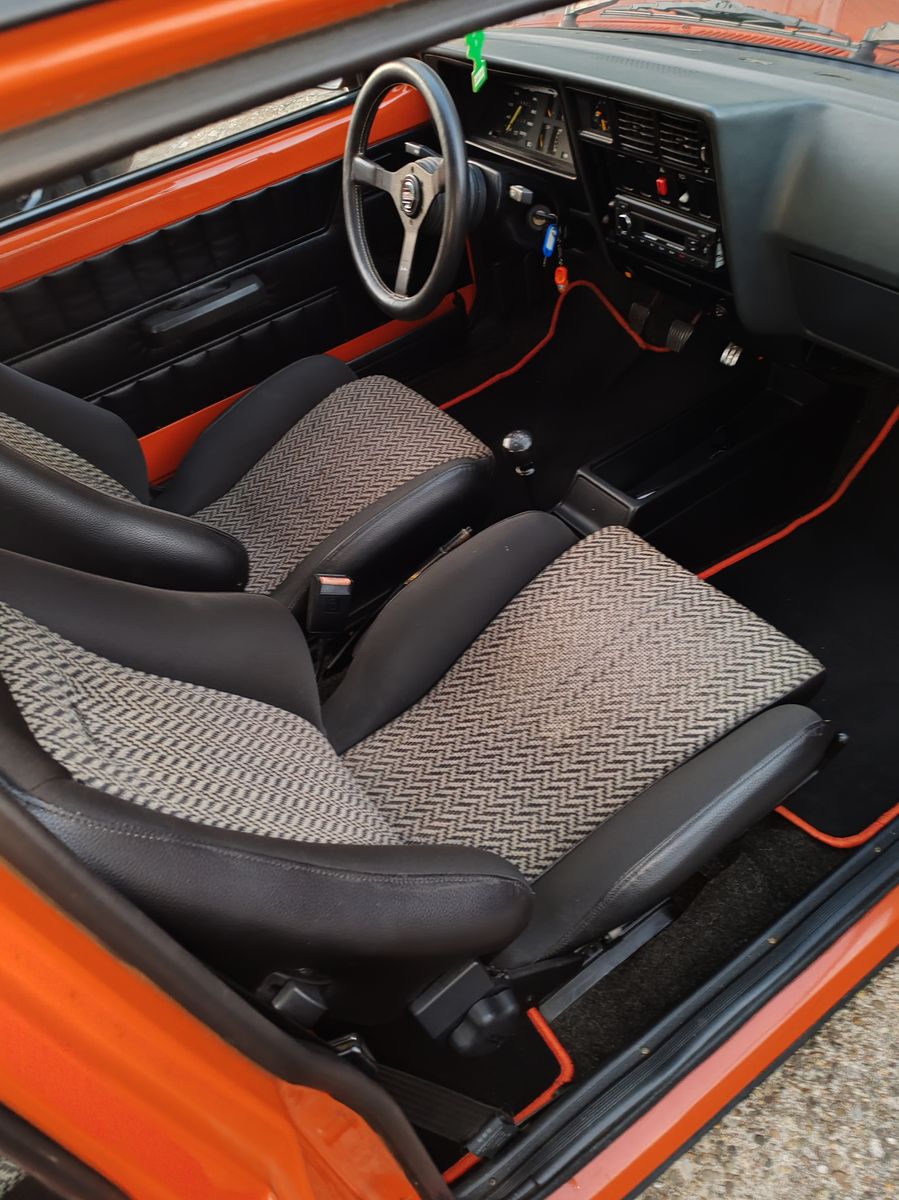

  • #17

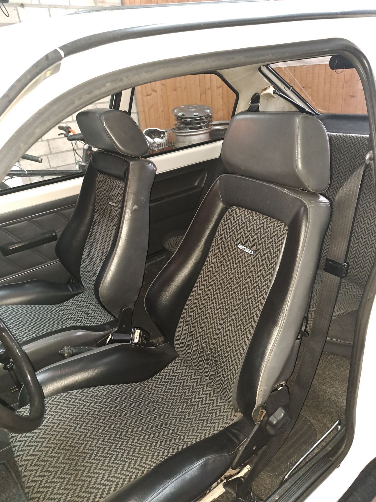

    Ich muss gestehen, dass ich das nicht wirklich im Fokus hatte/habe...
    Im Teilekatalog sind so viele verschiedene Sportsitze bzw. Varianten beschrieben, dass ich hierzu keine verlässliche Aussage machen kann.
    Klar ist aber auch, dass bei einem fast 40 Jahre alten Autos nicht alles nachhvollziehbar ist. Velleicht sind die Sitze ja aus einem anderen Modell oder nur die Wangen...

  • #18
    Hallo Martin,
    die Recaro Sitze gab es damals in der Opel Zuliefererkonfiguration auf den Innenseiten der Sitzwangen nie serienmäßig ab Werk mit Lederbezügen. Auch in Opel Teilekatalogen sind keine entsprechenden Polstersitzbezüge in dieser Konfiguration für die Seriensitze zu finden. Dies änderte sich erst mit der Lederausstattung für das Kadett E Sondermodell Champion.
    Das ehemalige Herstellerwerk "Keiper Recaro GmbH" lag von meinen damaligen Wohnsitz in Remscheid nur 1,8 km entfernt, ich kannte noch jemanden der dort damals beschäftigt war und Teile für diese Sitze gefertigt hatte.
    Heute ist der Hersteller in Kirchheim unter Teck ansässig und die ehemaligen Produktionshallen in Remscheid wurden 2017 aufgegeben.
    Deine Sitze sind in der Vergangenheit bestimmt mal aufgearbeitet worden, was jedoch, so wie es auf dem Bilder ausschaut, sehr gut geworden ist.
    Gruß Strahli
