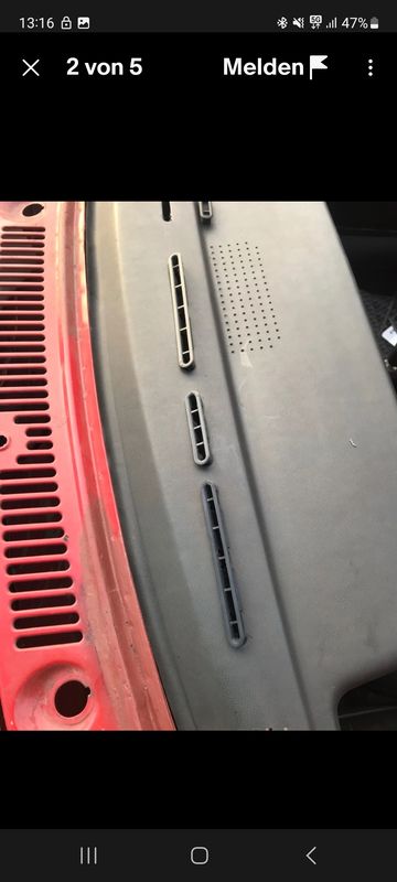

    Hi ,
    Passiert angeblich nur bis Bj mitte 1982 danach angeblich nicht mehr , mein 84er hat das nicht ,und passen tun die in die 84er Bretter auch nicht , zumindest bei mir nicht .

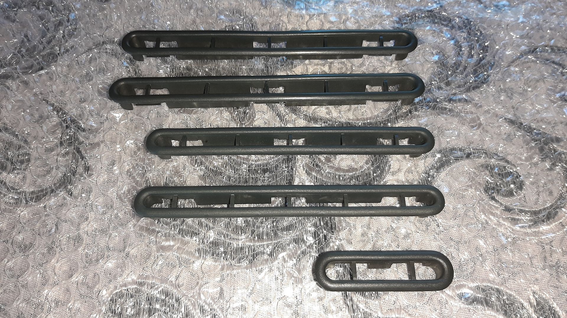

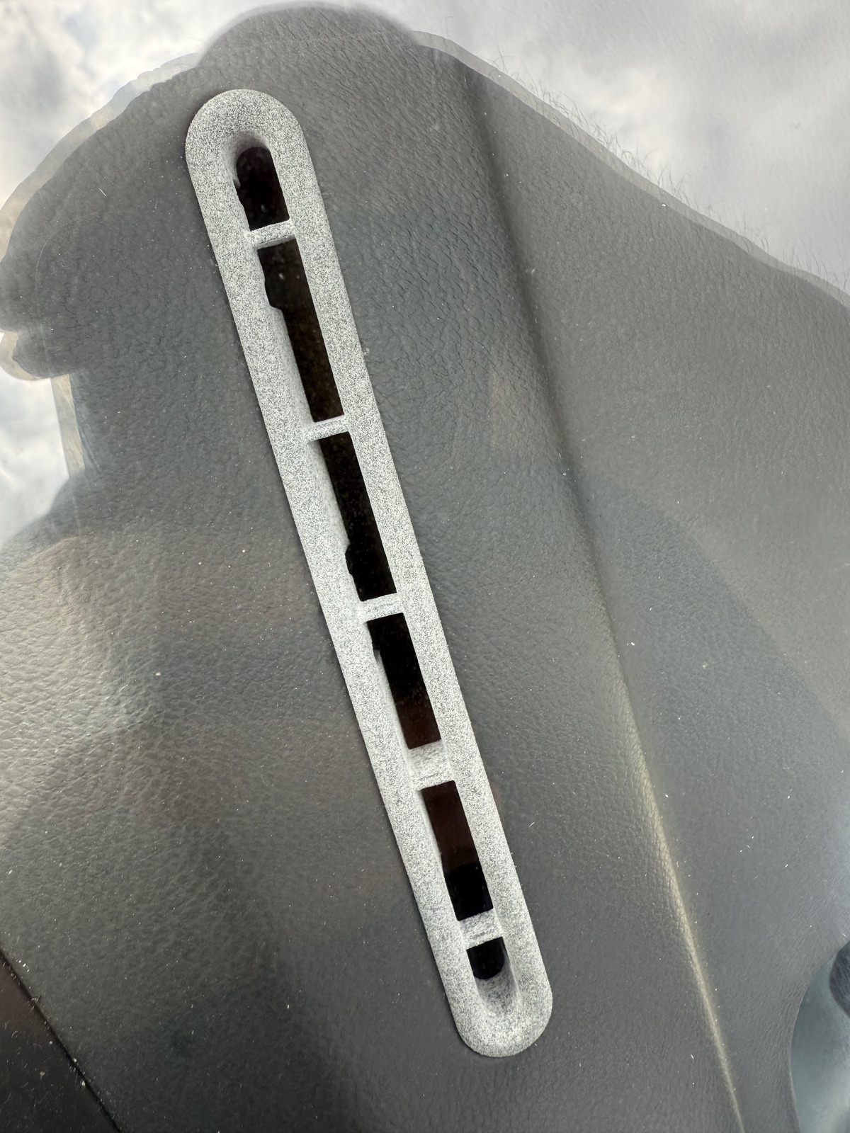

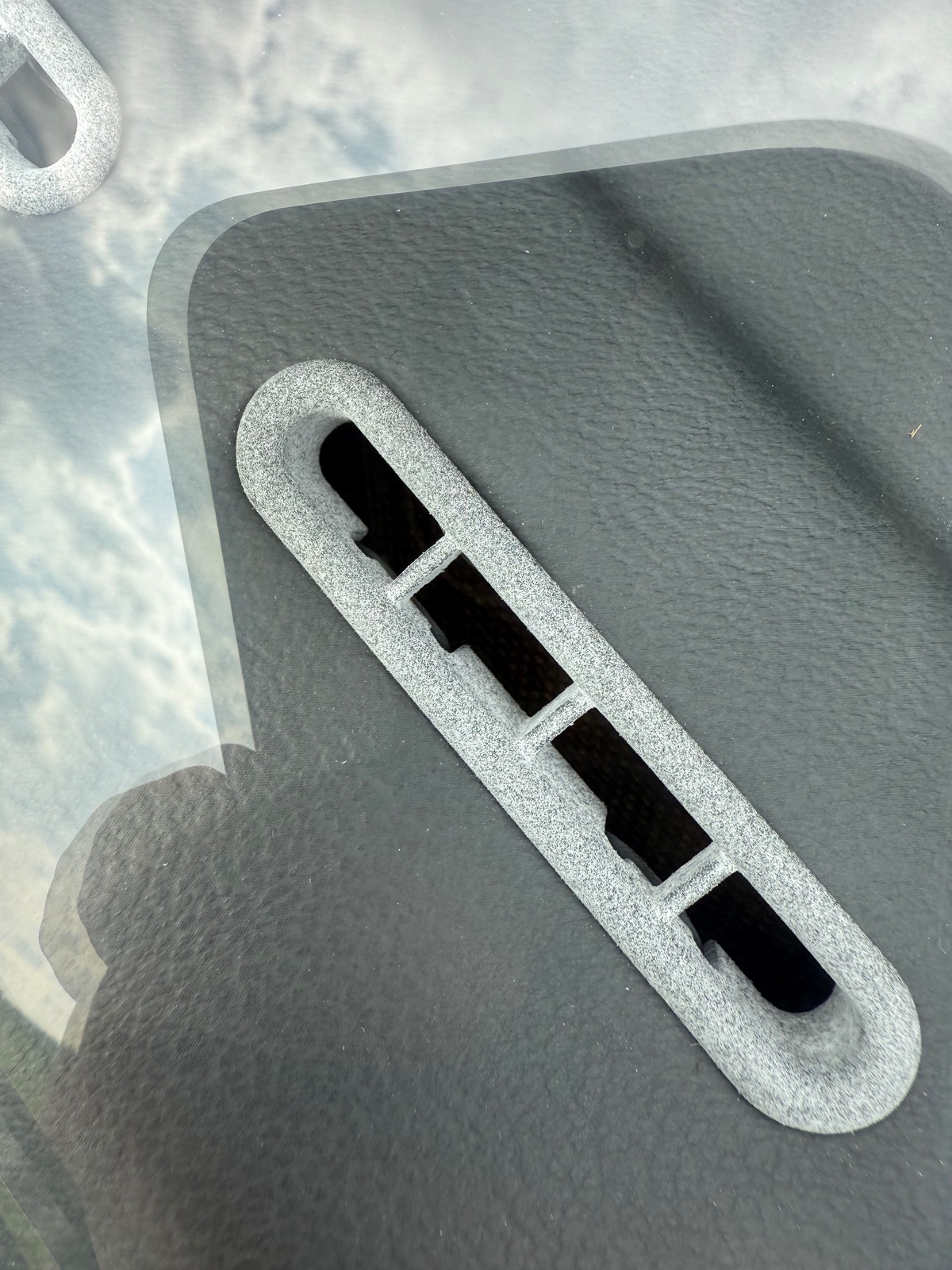

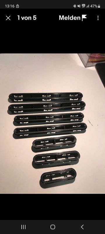

    Habe auch das Problem mit den Luftauslässen meiner ist aber BJ 83 naja hab ich wohl pechgehabt 😅 hab noch ein Armaturenbrett von einem Kadett BJ80 da da sitzt noch alles wo es soll habe aber auch diese 3D Druck variante ausprobiert und nach einem Sommer haben die sich gewellt und zusammengezogen.
    Grüße Johannes

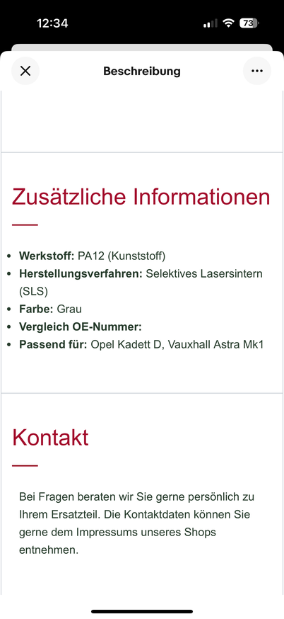

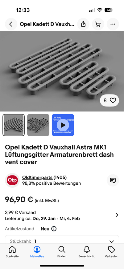

    Ich hatte die auch gekauft 20 Euro aus einem 3 D Drucker …. Absoluter Schrott bei der ersten Hitze im Sommer haben sie sich verformt konnte ich wegschmeißen. Verkäufer meldet sich dazu nicht also musste ich andere kaufen knapp 100 Euro aber die sind sehr sehr gut .
    Der ursprüngliche Verkäufer wird es vermutlich nur in PLA gedruckt haben, das ist keines Wegs wärme-form-beständig.
    Für im Fahrzeug sollte es mindestens PETG sein, wobei die Teile direktem Sonnenlicht ausgesetzt sind, da würde ich sogar eher ASA empfehlen.
    Hinter der Scheibe wird es im Sommer auch sehr heiß und die UV Strahlung ist auch nicht zu vernachlässigen (zumindest wenn die Teile unlackiert bleiben sollen).
    Wer keine Kompromisse eingehen will nimmt PA6, vielleicht sogar Glass- oder Karbonfaser-verstärkt, aber ich denke das wäre dann etwas übertrieben.
    100€ empfinde ich als sehr sehr teuer.
    Was für Filament soll dass denn sein dann?
    Ich habe mir die 3D Druck Dateien auch schon heruntergeladen und wollte mir die mal Drucken falls meine originalen Teile kaputt gehen sollten.
    Grüße
    Martin
    Kraft kommt von Kraftstoff! :bier:

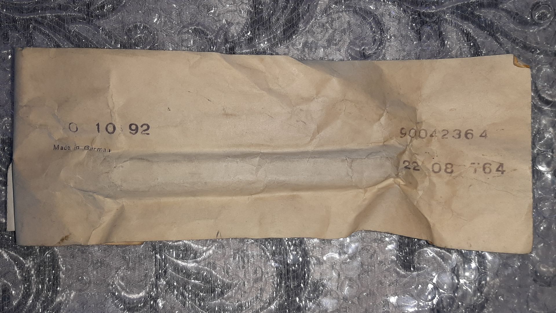

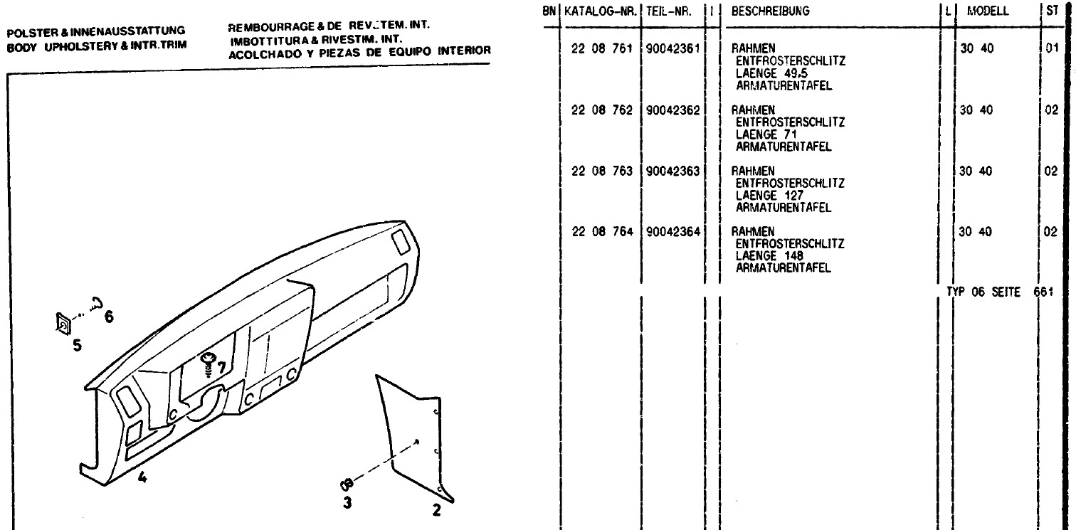

    ein originaler Satz hat bei Opel damals knapp 30,-DM gekostet
    Meine sind aus PA12 gefertigt und super Qualität da verzieht sich nix . Ja mit 30DM die Zeiten sind lange vorbei …. Ich wollte es dieses mal ordentlich haben ohne Verformungen . Da ist mir der Preis egal wenn es passt .
