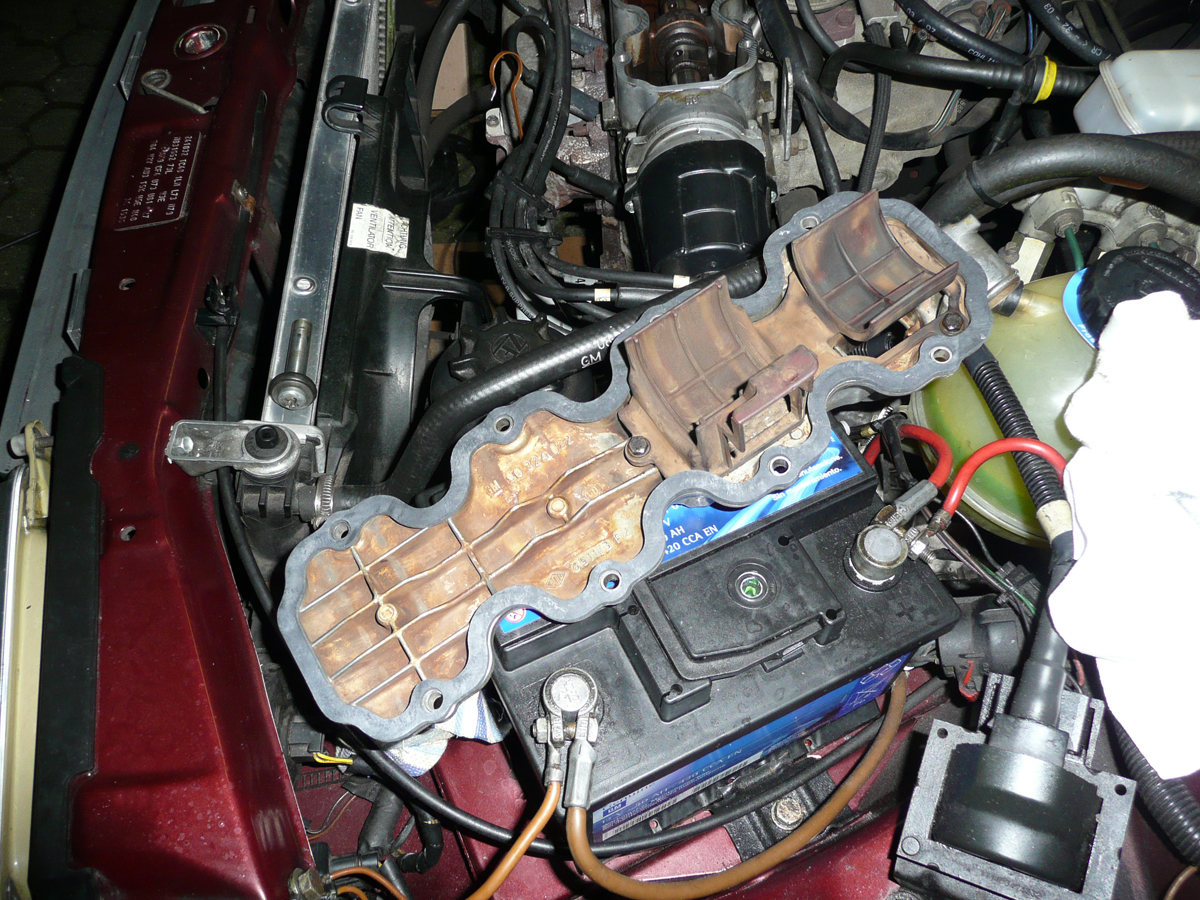

    Vielen Dank für die vielen Tipps. Ich hab die Korkdichtungen auch immer bisher trocken verbaut und mit einem Drehmomentschlüssel auf 8nm festgezogen.
    Würde es vielleicht auch helfen Dichtmasse draufzuschmieren?
  • #25
    Ich habe die immer mit Dirko grau eingesetzt, dann hast länger Ruhe.

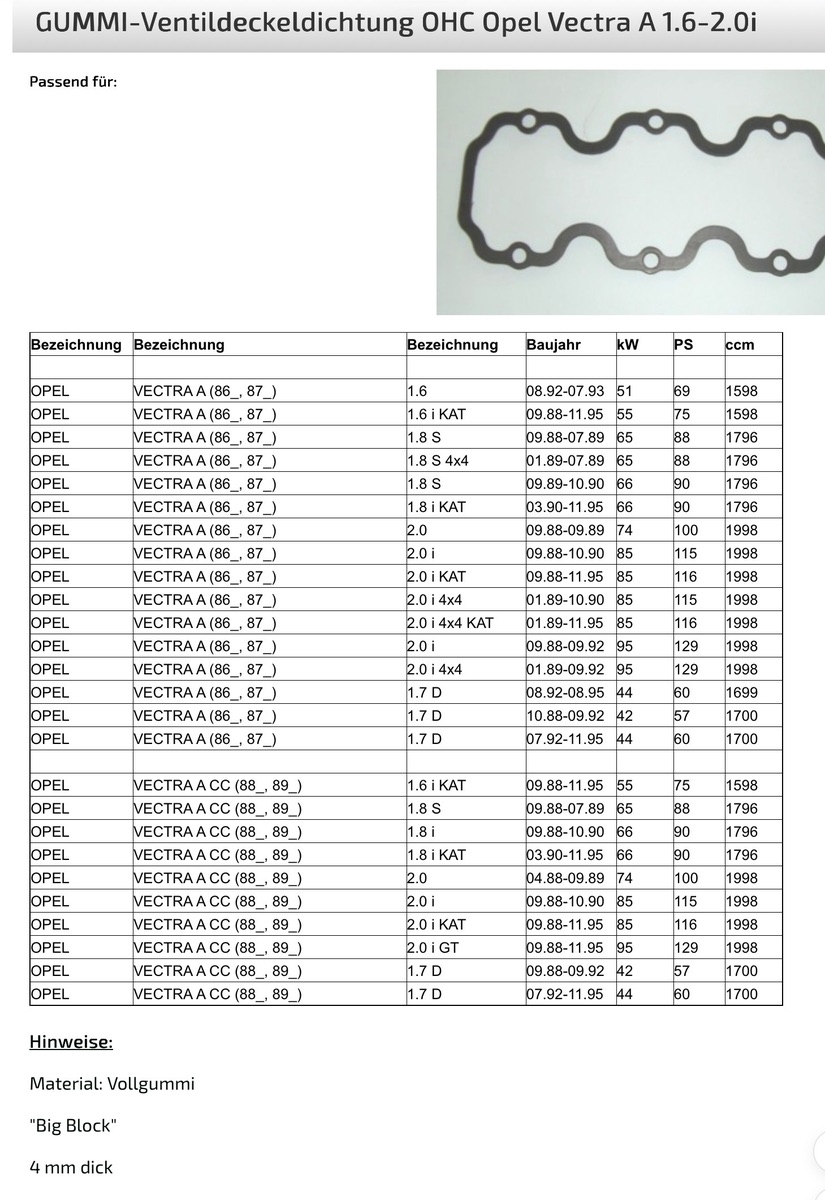

    Wo bekommt man die Dichtung aus Gummi her ? Habe sie bisher im Netz nicht gefunden...
  • #29
    BordeauxRot-Special,
    die Gummidichtung bekommst Du bei PS Autoteile.
    Ich glaube es ist die Dichtung 130990.
    Zurzeit ist diese nicht lieferbar, so wie es aussieht.
    Ich habe damals dort angerufen und sie haben mir eine Dichtung geschickt, obwohl diese nicht im Shop gelistet war.
    Frage aber nach, ob die Gummidichtung in 3 oder 4 mm Stärke ist.
    Ich konnte damals noch eine in 4 mm bekommen.
    Wenn nicht vorrätig, dann erstmal eine Korkdichtung verbauen und später die Gummidichtung einsetzen.
