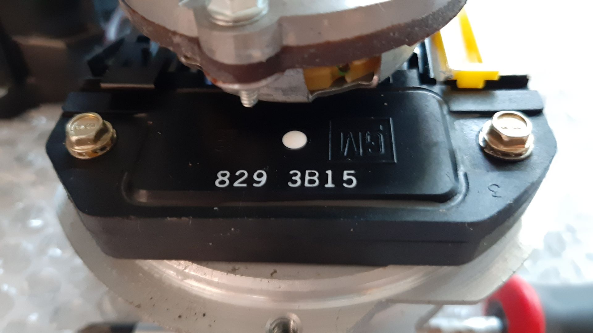

    Die Zündkerzen sind auch neu, als nächstes bleibt noch die Zündspule übrig - sie ist original, ich hatte sie noch beim Foh bekommen.
    Sie ist 9 Jahre alt. Kann es sein das die Zündspule Probleme macht? Das Zündmodul musste ich erneuern, weil es wirklich kaputt war.
