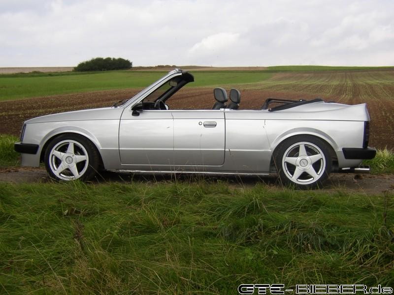

    Also mein D hatte kein "Hänge-Arsch". Im Gegenteil.
    Bei dem 80/80er Weitec könnte es hinten noch tiefer :)
    Motor ist ein 18E Dämpfer vorne wie hinten Weitec (hinten Rebound) - keine Federwegsbegrenzer.
    Felgen sind 7,5 x 16 ET 35, hinten nur die Kanten umgelegt.
    Reifen sein 195/45
