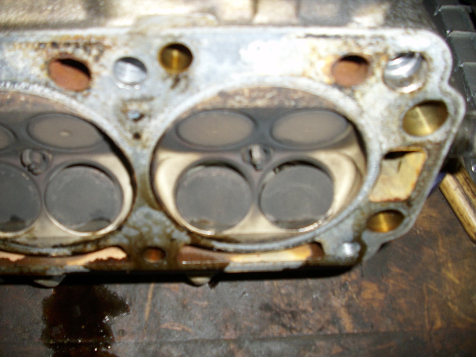

Naja, Kopf alles runter genommen und siehe da, alle 8 Einlassventile krum
(Coscast Kopf)
Alle 4 Kolben an den Einlasstaschen gestaucht. ![]()
