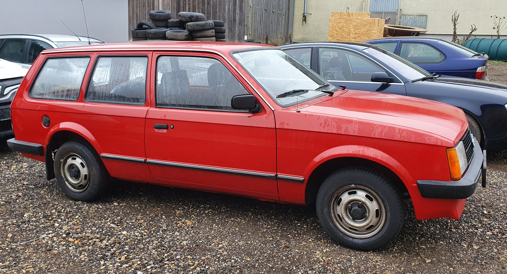

Hat sich gut ergeben das ein Bekannter Felgen für seinen Golf gekauft hat und die habe ich gleich mal probestecken müssen. Sieht spitze aus die 16" nur habe ich mir ja schon 15" gekauft. Mit Paint habe ich dann auch gleich den Kadett tiefergelegt und sieht gar nicht so übel ausDie Tiefe möchte ich ca. erreichen nur scheitert es an der besten Option Kadett D CC Federn hinten und Tieferlegungsfedern vorne wäre meine Option. Nur weiß ich noch nicht ob das 1:1 passt oder ich noch andere Federauflagen bzw. an der Karosse was ändern muss. Da kann mir von euch ev. wer weiterhelfen
Dann wäre der Kadett für mich perfekt
Anbei ein Bild mit den 16" Felgen und das Paint Foto wo er tiefergelegt wurde.

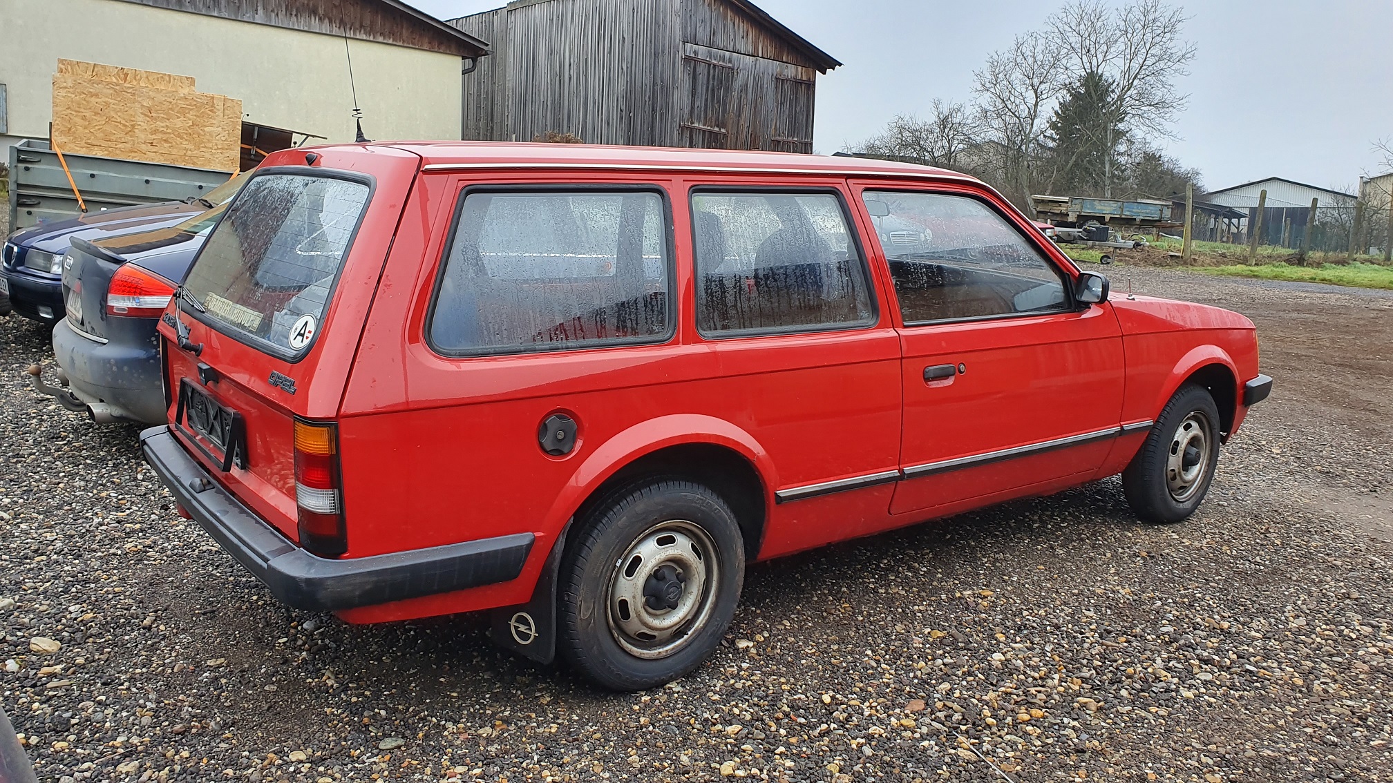

#57 Langsam tut sich was bei meinem Kadett. Gestern die aufbereiteten Kadett-E GSI Felgen bekommen Muss aber noch warten bis der Kadett vom Mechaniker fertig ist da Zündung undVergasereinstellung durchgeführt werden. Die Ascona C Spoilerlippe wurde in der Zeit auch schon montiert. KAW 50/40 Federn liegen auch schon bereit. Mal sehen was das für ein Kampf wird an der Hinterachse. Habe leider keine originalen Limo Federn gefunden
Anbei ein Foto wie der Stand momentan vom Kadett ist

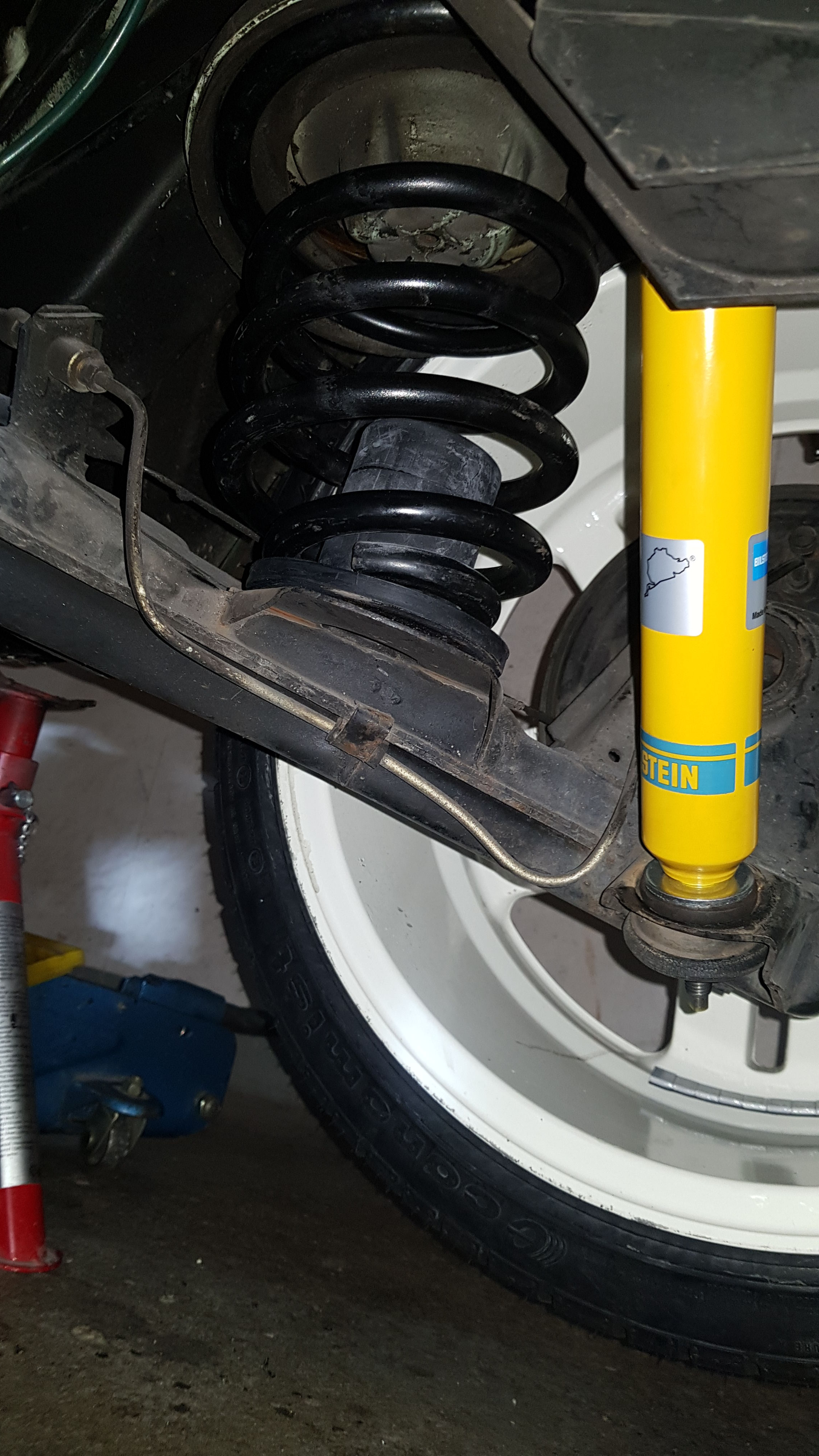

#58 schau mal hier, neue originale Caravan Federn für den Kadett D. Kaufen und einen Federhersteller finden, der Dir die Federn auf die passende Höhe staucht. Für den Caravan wird es eh schwierig werden noch passende Sportfedern zu finden, die waren bereits zu Lebzeiten der Fahrzeuge äußerst selten.

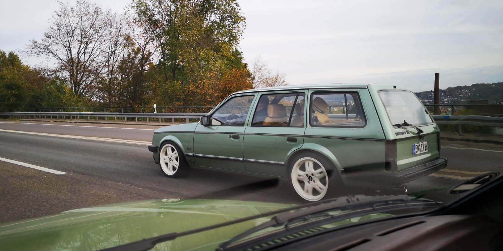

Dachte deiner wäre schon unterwegs (Foto von www. alltagsklassiker.at geborgt), aber du bist ja nicht aus der Steiermark. -
#60 Reuter Motorsport macht das auch.
Je nach Feder bringt das 20-30mm.Bitte jetzt keinen Aufschrei wegen Illegal und Gefährlich.
Hab das selber bei nem Vectra A an der Hinterachse, Kadett D Vorderachse und an meinem Chevy an der Vorderachse machen lassen.
Die Federn halten, die Federrate bleibt (gefühlt) gleich.
Hab oft nachgemessen.
Die Federn werden über die Jahre danach weder weicher noch tiefer. -
