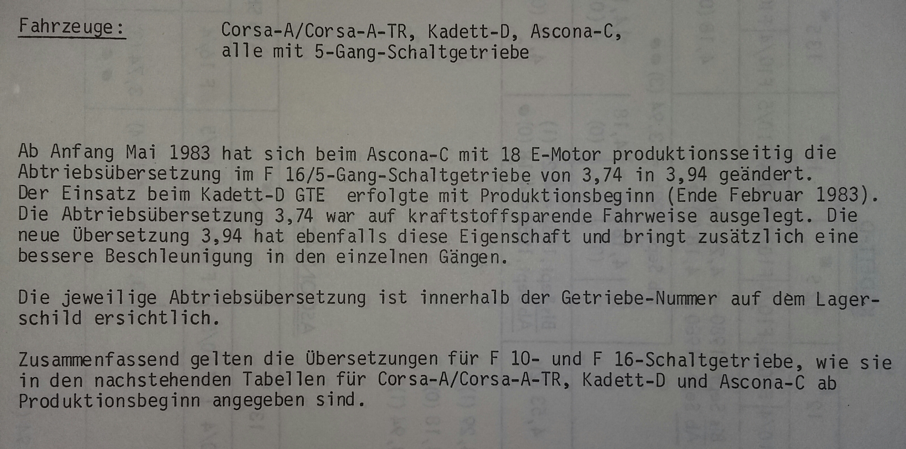

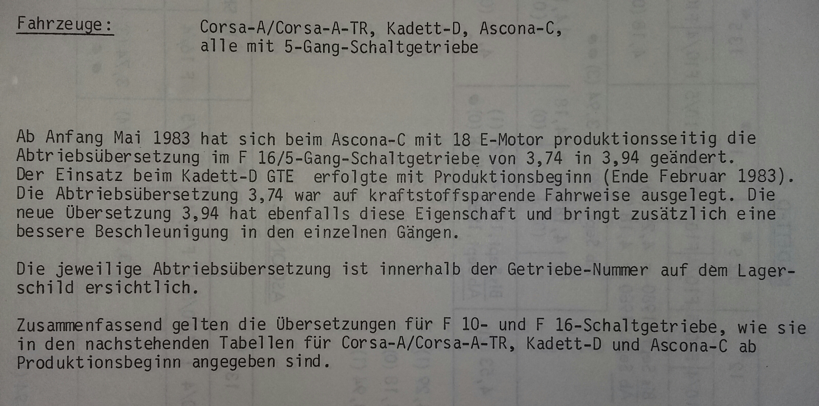

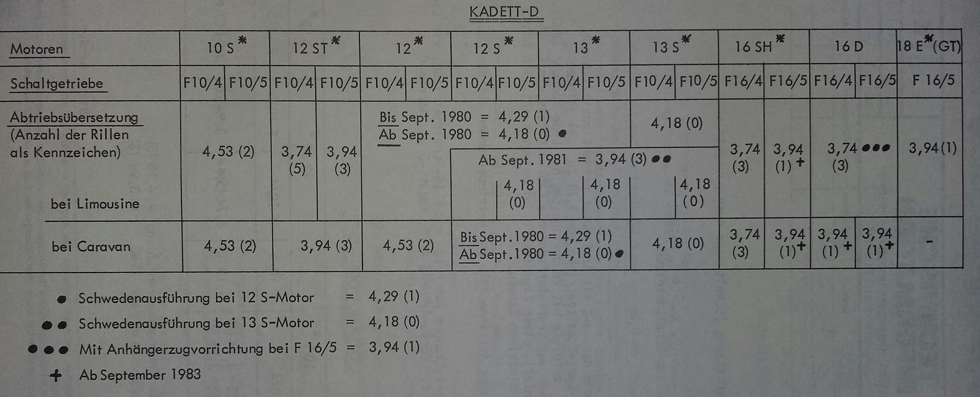

    anbei die interne Übersicht der Getriebeübersetzungen im D mit 4 und 5 Gang Schaltgetriebe. Die späteren Abtriebsübersetzungen und die Einführung der 5 Gang Getriebe haben nicht nur den Fahrkomfort wesentlich beeinflusst, sondern auch die Geräuschkulisse im Fahrzeug maßgeblich verbessert. Die Drehzahl wurde dadurch um annähernd 1000 um gesenkt.
