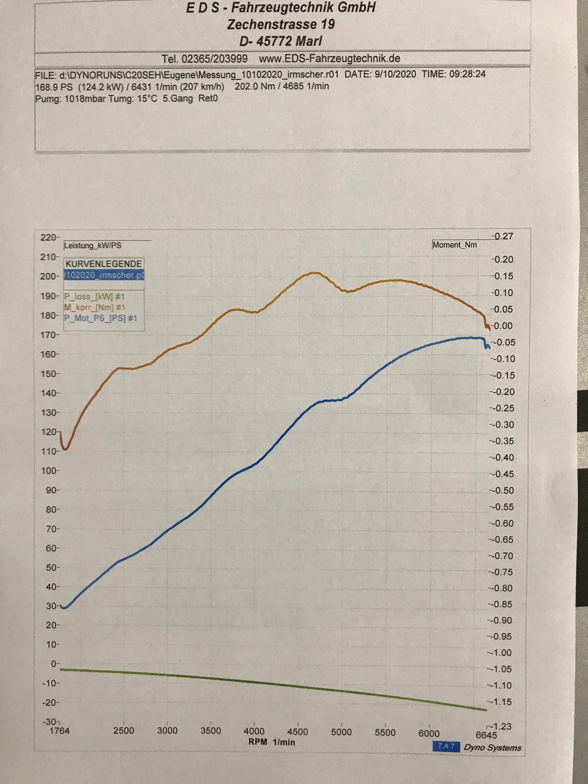

#13 Wie stofi sagt das ist normal wir haben kein schönes Diagramm malen wollen sondern waren ja am programmieren und der Motor läuft auf 1600 im stand, dann lässt ihn ja Rollen und gibst noch bisschen Gas das die rlen in Wallung kommen. Dann wird irgendwann mal Gas gegeben und die motorbremse aktiviertund da fällt alles nochmal in den Keller.
Man könnte da bestimmt nochmal eines malen mit weniger bis garkeine bremsleistung dann kann man direkt von Leerlauf aus schöne Linien malen

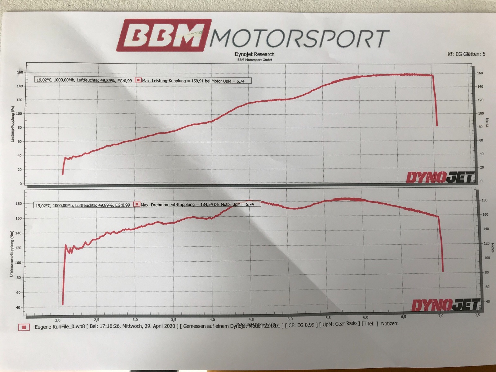

#16 Was mich auch gewundert hat 293grad Einlass Welle, 285grad Auslass Welle und immer noch Höchstleistung bei enddrehzahl, ich dachte Eher das der Drehmoment weg noch höher wird aber die Leistung nicht so stark bevor es an der Prüfstand ging.
Ich hab das wild zusammengebaut und eigentlich alles bei mir im Kopf entstanden, mit dem Motor Komponenten.
Rene baut eigentlich nur vernünftige Motoren, die nicht nur obenrum Leistung haben. Ich unterstelle mal, dass er mit der Nockenwelle seine Erfahrung mit ins Spiel brachte und Dich dahingehend gut beraten hat. Ab 3000U/min. bedeutet auch ganz klar, die Fahrbarkeit im Einsatz ist da schon voll gegeben und Du benötigst evtl. bei noch schärferen Wellen, nicht noch 1000U/min, bis die Leistung abrufbar ist. Mein 1600er ist dahingehend identisch aufgebaut. Leistung und Drehmoment müssen zusammen spielen und so früh wie möglich und am besten über das ganze Drehzahlband abrufbar sein... das ergibt Fahrspaß und Freude PUR
Thomas
#17 Ja da hast du recht, aber so richtig beschäftigt hatte sich der Rene bis dahin noch nicht mit dem xe, und bis auf die nockenwellen hat er ja quasi das ganze noch mit durchgeschaut als ich beim letzten mal Prüfstand nicht verstanden habe warum der bock nicht geht. Habe dann zerlegt und alles mit zum Rene genommen zum Diagnose machen. Da hatte leider mein alter Motorbauer sehr viel sachen gemacht die nicht so toll waren. Diese Nockenwellen hatte mir vorher der Chef von Cat Cams auch schon ans Herz gelegt. Aber da war viel mehr im argen gelegen als bloß die Wahl der Wellen.
