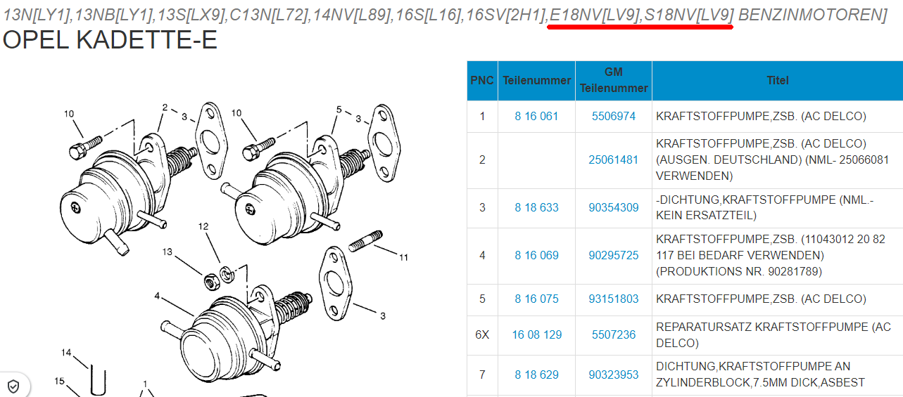

Dein Vergasermotor sollte keine elektrische Benzinpumpe haben, und somit besitzt er auch keinen Schlauch zwischen einer nicht vorhandenen elektrischen Benzinpumpe und einem nicht vorhandenen Kraftstoffvorfilter.

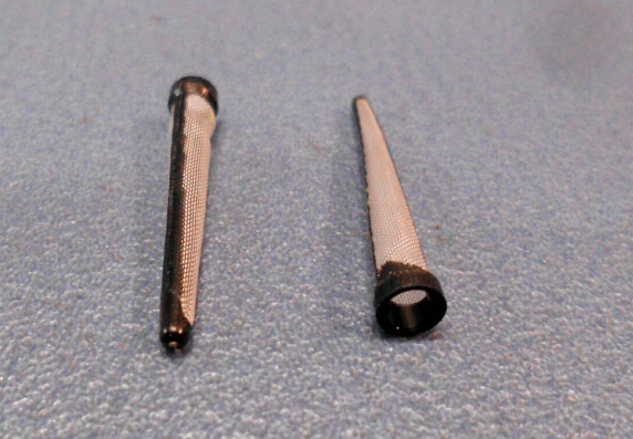

Strahli: an dieser Stelle war nie werkseitig ein Filter vorgesehen. Durchlaufmenge und Vergaservolumen sind durchaus aufeinander abgestimmt. Der Benzinfilter konnte 25 ml aufnehmen und damit kommt man durchaus ein paar Meter weit.
#30 Alles anzeigenStrahli: an dieser Stelle war nie werkseitig ein Filter vorgesehen. Durchlaufmenge und Vergaservolumen sind durchaus aufeinander abgestimmt. Der Benzinfilter konnte 25 ml aufnehmen und damit kommt man durchaus ein paar Meter weit.
Opel hatte zu dieser Zeit bei den Vergasermotoren noch keine externen Benzinfilter vorgesehen. Was sich jedoch im Nachhinein als Fehlerquelle herausstellte und in den Werkstätten dann ab Anfang/ Mitte der 80´er Jahre die Filter im Akkord nachgerüstet wurden; dass diese auf lange Sicht notwendig sind zeigt sich ja auch in Deinem Fall.

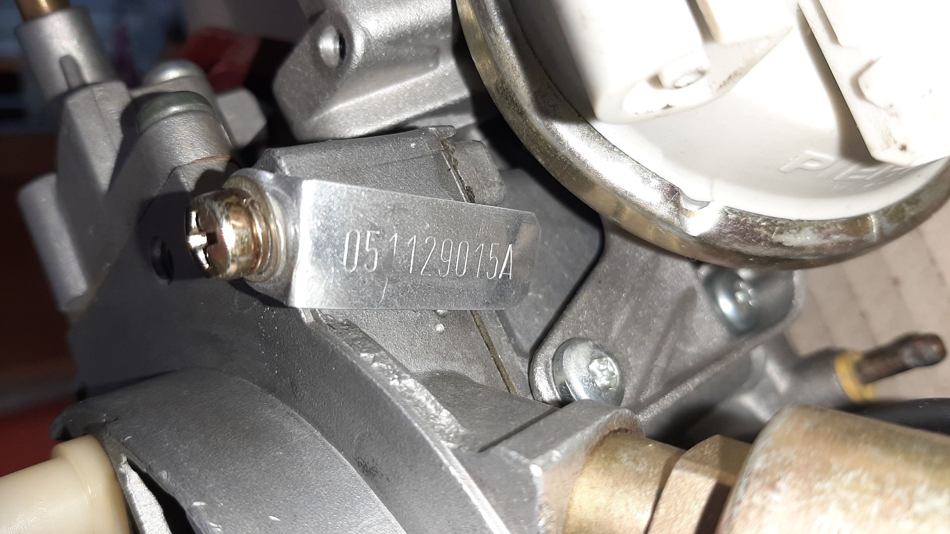

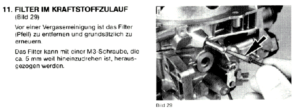

Zudem Besitzen Varajet wie auch Dein verbauter Pierburg Vergaser einen "integrierten Kraftstoffpermanentfilter" in den Zulaufleitungen, der laut Werkstatt Serviceanleitung regelmäßig gereinigt werden muss und bei Bedarf zu ersetzen ist, was nur niemand der Zweit-, Dritt- oder Verbrauchsbesitzer der Fahrzeug NIE gemacht haben und die heutigen Besitzer kaum noch wissen.
Die externen Filter wurden nachgerüstet, um den Instandhaltungsaufwand zu minimieren und die Fahrzeugzuverlässigkeit zu erhöhen. Es würde mich nicht wundern, wenn der interne Filter in Deinem Vergaser noch nie gereinigt wurde und sich Dein Problem nach dem ersatzlosen Entfall des Kraftstofffilters nun in Richtung Vergaser verlagert.
