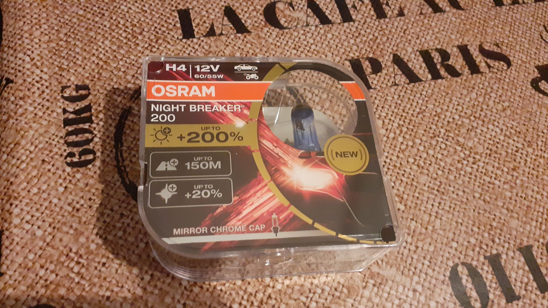

    Also werde ich für nächstes Jahr mal die von Juppes beschriebenen holen und testen, wenn sonst keiner eine Empfehlung geben kann.

    Die Nightbreaker kann ich auch nur Empfehlen, habe ich in meinem Frontera drin seit jetzt schon fast 4 Jahren und ich fahre auch immer mit Licht - was ich auch muss, denn sonst funktioniert der Tacho nicht :D

    Ich habe gerade mal gestöbert, man muss da auch gut unterscheiden, alleine bei den Nightbreaker habe ich 3 unterschiedliche bis jetzt gefunden, denke mal bei den anderen gibt es das auch. Da kann man sie sich "anpassen" ob man viel mit Fernlicht fährt, oder nur mit Abblendlicht usw.

  • #28
    Die fahre ich auch, bin damit sehr zufrieden.
